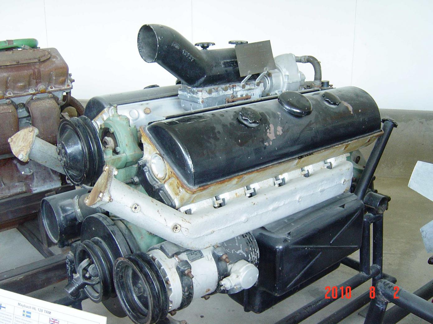

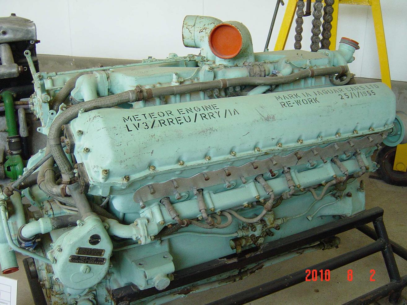

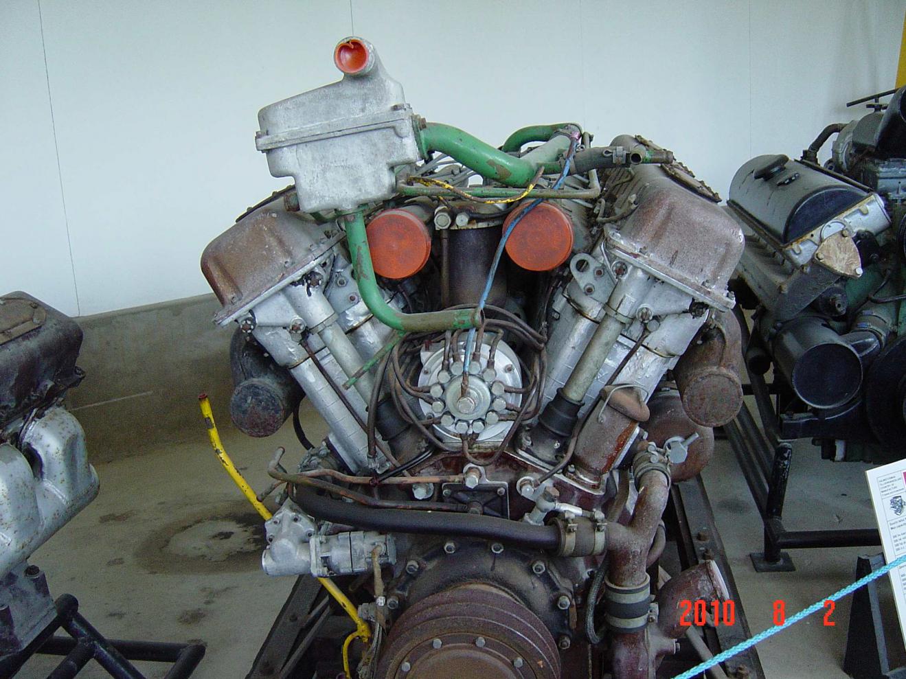

    Немного не в тему но по теме, Tankdriver узнаешь ?
