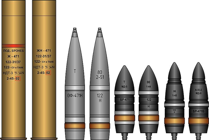

    Добиться на орудии такого калибра при раздельном заряжании 1 выстрела в 10-12 секунд - это просто героический результат, не буду спорить, думаю, некоторые исключительно профессиональные (и выносливые) расчёты могли его достигать. Но всё же в основной массе, уверен, на такое экипажи не были способны.
    При таком темпе стрельбы ИС-2 оставался без б/к определённого типа через 2-3 минуты. Естественно, для того, чтобы решить исход боя, этого могло хватить. Но что, если через 20-30 минут снова бой?

    да упоминалось что БК пополняли по 1-2 раз в день т.е первый БК полность расходовали назад за бензином и патронами и снарядами. Война тяжкий рабский труд изнуряющий до потери сознания так пахали наши деды. Кому то это было жизненно необходимо так заряжать тогда люди были другие "вера" была другая. Жили и думали не так как сейчас тогда друга за друга держались знали ни кто им не поможет. На то и говарят поколение победителей! какой будет экипаж так они и выживут да так и в других родах войск не говаря уже о бронетанковых. Я незнаю может это еденичные случаи такого проффесионализма. Может дед по молодухе был крепким коренастым всю жизнь в деревне "говно кидал лопатой" от того и такая силища толкать по 25 кгв канал нареза ствола. Жизнь как говарится интересная штука. :smile_8:

    Самым большим и неустранимым недостатком орудия Д-25Т была низкая скорострельность, обусловленная раздельным заряжанием. Последовательность операций с поршневым затвором при этом была такова — открывание затвора, опускание лотка, укладка 25-кг снаряда в лоток, досылка «со звоном» его в камеру досыльником, подготовка гильзы, вложение её в патронник, закрывание затвора. При этом следует учесть тот факт, что заряжающий большинство этих операций выполнял левой рукой. Клиновый затвор только облегчил работу заряжающего и слегка поднял скорострельность, которая в самых лучших условиях не превышала 3 выстрелов в минуту. В реальности эта цифра была гораздо ниже (что справедливо не только к ИС-2, а вообще ко всем танкам в целом), при тестах в Кубинке при движении со скоростью 12 км/ч боевая скорострельность составила 1,35 выстрелов в минуту. ( Гильзы и снаряды танковой пушки Д-25Т. Слева направо: гильза бронебойного выстрела, гильза осколочно-фугасного выстрела, осколочно-фугасная пушечная граната ОФ-471, остроголовый бронебойно-трассирующий снаряд БР-471, тупоголовый бронебойный снаряд с баллистическим наконечником БР-471Б. Все снаряды показаны с двух сторон)

    С уважением отношусь к фронтовикам. Но прежде чем принимать на веру подобные рассказы, стоит задать самому себе несколько технических вопросов:
    1. Как можно без производства выстрела в непрерывном цикле отрабатывать процесс заряжания, чтобы на выходе получалась цифра средней скорострельности в минуту? После первого же заряжания все нормативы полетят насмарку, т.к. придётся извлекать снаряд из камеры со всеми отсюда вытекающими последствиями для измерения "скорострельности".
    2. Про тренировки с производством выстрела. Не только в боевых условиях, но и в условиях мирного времени ежедневно "палить" минимум по полвагона боеприпасов на тренировки только одного танкового экипажа никто никогда не позволит, да и ресурсов таких никогда и ни у кого не было. А в танковой части не один и не два экипажа.
    3. Вспомните, как была организована система отвода пороховых газов на ИС-2 и представьте себе её работу при теоретическом темпе стрельбы 1 выстрел в 12-15 секунд. Представить изнутри танка.
    4. Если снаряд при тренировках не извлекать. Допускаю, что при тренировках без производства выстрела и без снаряда, можно достичь скорости замены гильзы с выстрелом в темпе 4-5 раз за минуту. Но этот норматив никак нельзя назвать "боевой скорострельностью".
    Это всё чисто технические факторы, накладывающие ограничения на работу даже самого подготовленного боевого экипажа. Не думаю, что в Кубинке держали самых бездарных танкистов, но

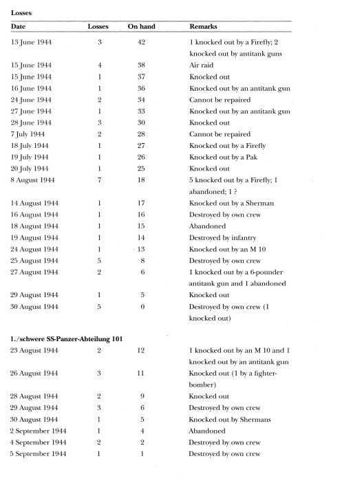

    Например по 101 сс,вот и думайте про Западный фронт,это если по Шнейдеру:

    Подчеркну...И это Зап.фронт!
    Да,авиация господствовала,но была ли она эффективна,вот вопрос.Жизни конечно не довала спокойной.Но немцы сразу просекли эту тему и передвигались в основном по ночам....да и по части маскировки были большие специалисты......и без зенитного сопровождения редко катались,активно отгоняли всякие "Тандерболты"....
    Изучите хотя бы книги Шнейдера(это для камрада Panzer'a),статистика по всем частям,применявшим "Тигр" есть и много интересного....;)

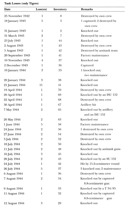

    Вот ещё пример по 502 ттб,который воевал на восточном твд:

    Шнайдер автор весьма сомнительный, детально штудировал его труды и нашел кучу ошибок. И в этом (в нахождении ошибок в трудах Шнайдера) я не одинок ;).
    Что касается авиации, то в реальности очень трудно определить количество уничтоженной ей немецкой БТ, в частности "Тигров". Судите сами, во всех таблицах потерь часто значится просто - подбит. Кем и как подбит - кто его знает. Мог быть и авиацией, мог ПТО, мог танком, а мог и в совокупности всех этих факторов. Вспомните гибель Виттманна - на победу над ним претендуют и летчики и танкисты. При этом учтите, что в этих таблицах учтены безвозвратные потери, а не текущие. То есть в реале, танк мог быть расстрелян "Тайфунами", перебили ему гусеницу. Ночью ремонтники гусенецу наладили - и танк боеготов. Кроме этого, многие танки были подбиты авиацией на марше (например тот же 101-й ТТБ СС), а потом техника по мере ремонта возвращалась в строй.
    Союзная авиация доминировала над полем боя в Нормандии? Однозначно! Но она уничтожила немецкие танковые силы? Нет! Оказала влияние на кампанию? Бесспорно! Для примера - операция "Люттих", буквально расстрелянная с воздуха союзными самолетами.
    И другой пример, на этот раз беспомошности союзных летчиков - "Угол Баркманна". Так что раз на раз не приходится и говорить однозначно нельзя.

    Пускай Щнайдер косячит,а идеальных то нет!Я думаю не стоит упускать его из виду и всё-таки посмотреть его труды.........
    А Баркманна не достали таки,гады:)

    Шнайдер, так Шнайдер. Внизу табличке по ссылочке есть такая цифиря ВСЕГО - 1354 Тигра? Всего с ремонтами было "подбито" 1810 машин.
    Это супротив сколько там Т-34? Где-то 65000 было выпущено? Отремонтировано, правда ВСЕХ танков - 85000. Но именно Т-34 обладал хорошей ремонтопригодностью, значит подавляющий процент был именно Т-34.
    Глянем одномоментно. Точнее по нашим танкам у меня на работе валяются. Но что-то типа 150000 супротив 1810 получается?
    На одного Тигра - 83 штуки Т-34? Так штоли.
    Да теперь понятно почему на 120 снарядов только 2 подкалиберных.
    На мине быстрей грохнешься, чем Тигру встртишь :smile_6: Что впрочем тоже малоприятно и смертельно опасно.
    При этом на западном фронте картинка примерно та же получается. Но там против Тигра были М-4. Уступающие Т-34 по всем параметрам. И там ДА! Если бы не авиация немцы смогли бы остановить всю эту танковую армаду.
    А вот на восточном фронте - дудки :p Т-34 определял весь ход военных действий. Универсальная пушка, проходимость и запас хода выходят на первый план. Всякие ИС-2 нужны только на очень узких участках.
