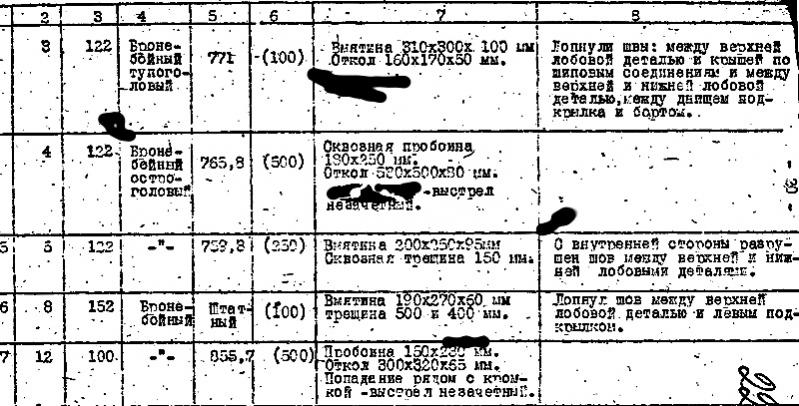

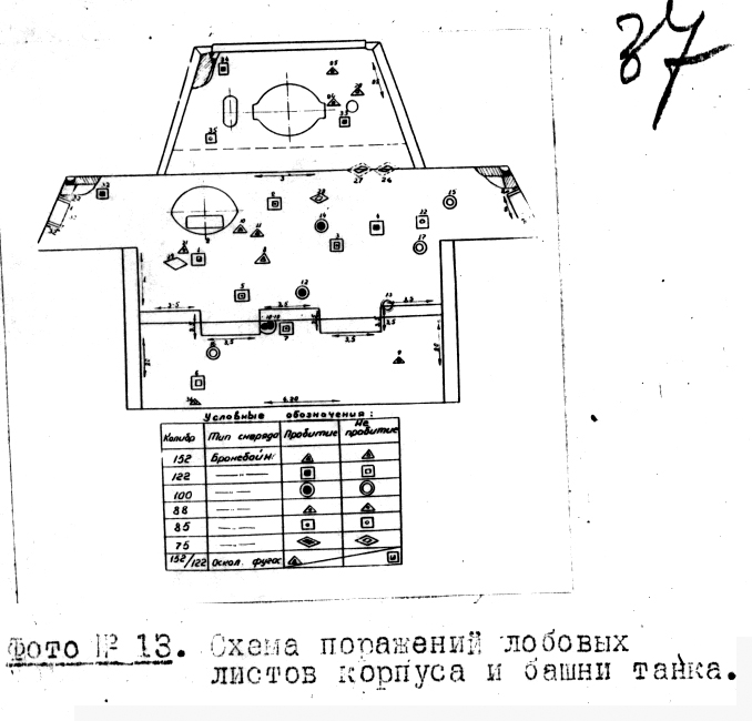

    9. Бортовые листы корпуса и башни танка не пробивается бронебойными снарядами 76-мм отечественной пушки (ЗИС-3 и Ф-34).
    10. Американские 76-мм бронебойные снаряды пробивают бортовые листы танка "Тигр-Б" с дистанции в 1,5-2 раза больших, чем отечественные 85-мм бронебойные снаряды".
    Грустно слышать такое... Кто знает в чем было дело - больше начальная скорость или лучше сам снаряд?

    Если я правильно помню, то и у нас толстые бронелисты варились без применения технологии Патона.
    Свирин как-то говорил, что на полигоне однажды удалось по нормали пробить борт обычному тигру из 76 мм примерно метров с 50-ти. Наклонную броню КТ, да еще наверняка под курсовым углом, Ф-34 брать вообще не должна. А на дырку от подкалиберного это мало похоже. Скорее поработал 85 мм.
    Скажите, откуда у вас информация о раскалывании лобового листа ОФ снарядом? Может имеется ввиду Пантера? Вот картинки из документа опять же от Свирина об обстреле КТ - даже бронебойные 100 и 122 мм не всегда пробивали лобовую и давали зачетные пробития. KwK-43 кстати на тех же испытаниях оказалась наилучшей по бронепробиваемости - башня КТ была пробита навылет через лобовой и кормовой бронелисты.
