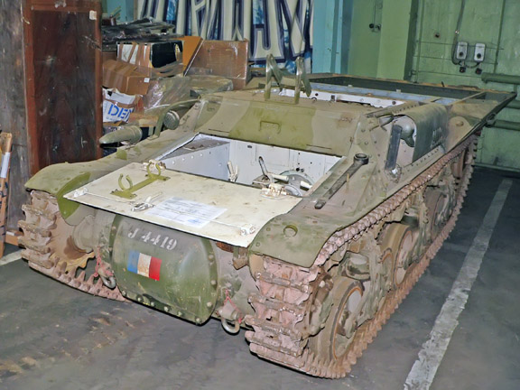

    Кстати, и про трофейную технику забыли, которую перелопатили наши Т-34 (чтобы в тему было:)). Я сейчас как раз Лорьеном (правильно всё-таки, как выяснилось, название Lorraine звучит как Лорьен) занимаюсь, тем, который был 105мм гаубицей у немцев. Интересная машинка...
