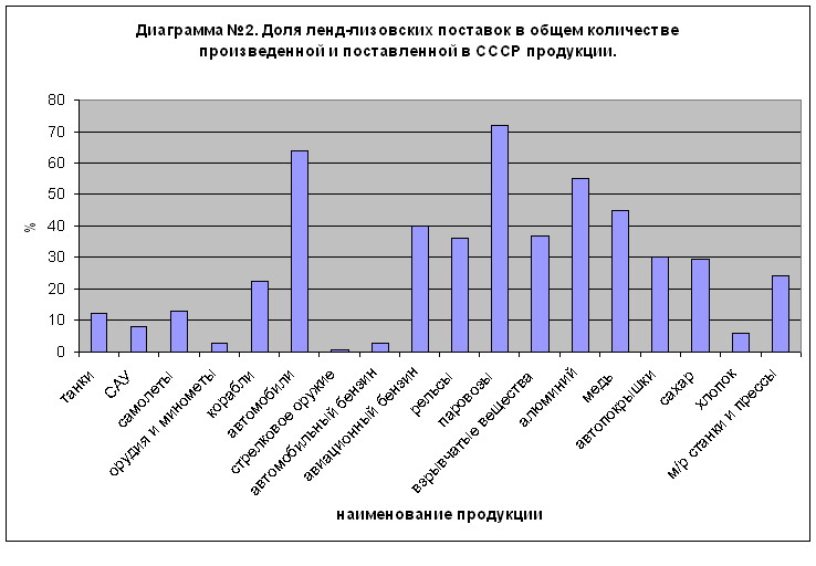

    Зуборезные станки например. У нас были проблемы с зуборезкой до 42? года, потом амеры помогли.
    Завод топливной аппаратуры для дизеля В-2 нам поставили немцы (как я знаю), мы его запустили в Харькове в конце 40 или начале 41, не помню.
    Помочь деньгами чтобы кто-то другой пролил кровь за амеровские интересы - обычная стратегия для США. И надо сказать что желающих стать "донорами" полно.
    Cattus marinus подобається це.
  8. panarin
    panarin Oberfeldwebel
    2.074
    ..Нет помощь амеров сбрасывать нельзя.
    Но наши заводы еще до войны получили прокатные станы (два для проката брони на т-34)из Германии, Врятли доля американского станочного оборудования выше 20% была. Но если есть точные данные скиньте.
    ..А вот автотранспорт, паровозы и тепловозы вагоны и ср. связи там да..подавляющее превосходство импорта. И немаловажно продукты питания, особенно мясо.
    ..Получая жел. транспорт мы высвободили мощности заводов под пр-во танков. Практически вся мотопехота и орудия ПТО это импортные машины. 70% средств связи импортные, к концу войны мы скопировав радиостанцию со Спитфайра начали делать свои тн и авиационные рации.
    ..И мясо. Мы потеряли колосальное кол-во скота при отступлении, его поголовье быстро не востановишь.
    ..И второе помнить надо - лендлиз это не безвозмездная помощь, это займ с возвратом, и выплатой за потерянное имущество. Только в Подстаме в 45 г нам списал потерянное имущество военного назначения. Остальное мы должны были вернуть или оплатить.

    "По ленд-лизу Советский Союз получил 328 тыс. тонн алюминия. Если же верить Б.Соколову («Роль ленд-лизу в советских военных усилиях»), который оценил советское производство алюминия за время войны в 263 тыс. тонн, то доля ленд-лизовского алюминия от общего количества алюминия, произведенного и полученного СССР, составит 55%. Меди в СССР было поставлено 387 тыс. тонн – 45% от общего производства и поставок этого металла в СССР. По ленд-лизу Союзом было получено 3606 тыс. тонн автопокрышек – 30% от общего количества покрышек, произведенных и поставленных в СССР. Было поставлено 610 тыс. тонн сахара - 29,5%. Хлопка: 108 млн. тонн – 6%. Из США в СССР в годы войны было поставлено 38,1 тыс. металлорежущих станков, из Великобритании — 6,5 тыс. станков и 104 пресса. За время войны в СССР было произведено 141 тыс. м/р станков и кузнечных прессов. Таким образом, доля иностранных станков составила в отечественном хозяйстве составила 24%."

    Все основные мощные предприятия в СССР до войны находились в европейской части. Далеко не всё успели эвакуировать.
  26. Tankdriver
    Tankdriver Oberfeldwebel
    1.155
    Москва, Россия
    Чтобы выиграть войну нужно было объединиться. Что союзники и сделали. Если бы не это, то чистое противостояние Германии и СССР запросто могло закончиться победой Германии, несмотря на подавляющее превосходство ТТХ танка Т-34 в начале войны, которого было очень много, к тому же.
