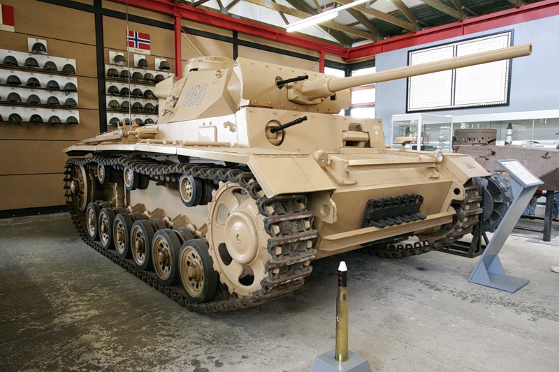

    Уменьшение количества зубьев на ведущем колесе, возможно, связано с изменением конструкции гусеницы, она у КТ сделана а-ля Т-34, набрана из двух разных видов траков.
    Теперь по зубьям и гусенице. Зацепление всеми зубьями на ведущем колесе является крайне редким частным вариантом зацепления. Взаимные износы приводят к тому, что гусеничная цепь тянется одной парой зубьев, причем при износе гусеничной цепи происходит интересный момент - зуб отходит от той стороны трака за которую он тянул гусеницу и приближается к противоположной стороне. Не могу утверждать на 100 процентов (поскольку не проверял на износы и т.п.), но, в на вид новой гусенице с новым ведущим колесом тянулась гусеница в верхней части колеса, а в нижней зубья уже касались противоположной стороны в отверстии трака. У меня создалось впечатление, что сделано это для уменьшения ударных воздействий при перекладывании моментов (вперед-назад) поскольку гусеница на ведущем колесе как бы зажата с двух сторон. Естественно, что подхвата гусеницы при этом не возникает...

    Вот фото Т-3, если внимательно приглядеться, то описанный мной эффект на ведущем колесе виден.
  7. INick
    INick Stabsfeldwebel
    2.107
    Санкт-Петербург
    Ваши аргументы (подтверждаемые фото в Вашем следующем сообщении) кажутся мне вполне разумными, но с моей точки зрения наиболее весомым был агрумент обеспечения гарантированного зазора на сходе гусеничной ленты с венцов. Это особенно актуально для переднего расположения ведущих колес и значительно снижает вероятность зацепа зуба венца за окно в траке при наезде на препятствие и прогибе нисходящей ветви гусеницы с увеличением угла охвата ведущего колеса гус. лентой. Т.о. получается, что уменьшения шага зубьев венца по отношению к шагу траков (по крайней мере на новой гусенице) было заложено конструктивно.
