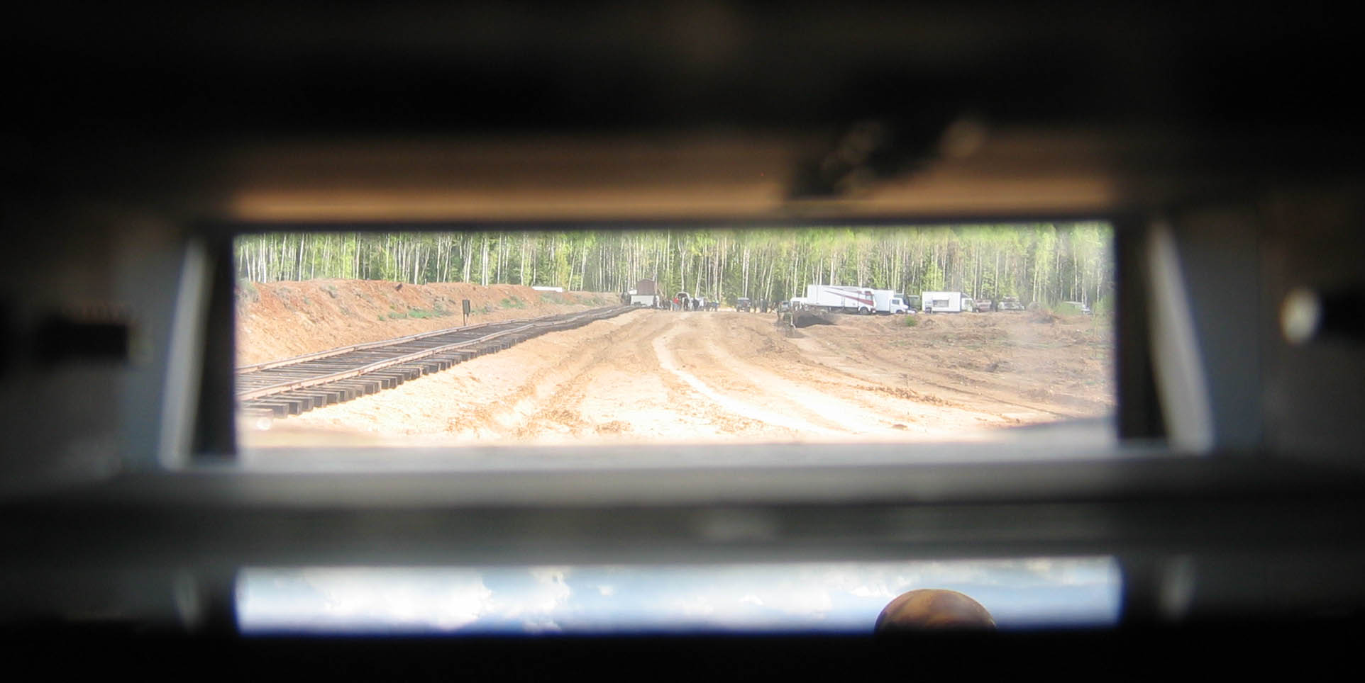

    А что скажут "настоящие вездеходчики" если им окна ГТ-Т/-С закрыть броней и заставить проявить себя, наблюдая за местностью через ТНПО-160? Боюсь, что даже самая зачуханная "обезьяна" (как у Вас язык-то повернулся? Позор! Даже если это цитата из невесть кого...) первого года службы даст 100 очков вперед любому "настоящему".

    Вот на фото вид из поворотного смотрового прибора мехвода Пантеры (сам снимал). Как можно видеть, обзор из смотрового прибора достаточный для прямолинейного движения и некоторого маневра. И здесь вступает в силу следующий фактор - наклон корпуса. Достаточно небольшой наклон корпуса вперед или назад - и мехвод видит землю или небо. Помимо того, что ему необходимо вести танк в бою, он еще должен наблюдать за полем боя, чтобы вовремя заметить опасность и либо сообщить командиру\наводчику на уничтожение опасности, либо вовремя убрать танк из опасной зоны. Время нахождения поля боя в зоне видимости мехвода становится жизнено важным параметром. И вот здесь проявляется интересное поведение подвески Пантеры - она не наклоняется сильно при преодолении преград высотой до полуметра (примерно), она как бы привстает всем корпусом при наезде на преграду, либо приседает при съезде с неё...
