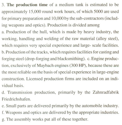

    Что касается сварки, то если я правильно помню, автоматическая сварка (немцами она тоже была освоена, кстати) работала только с листами толщиной до 45 мм. КВ и Т-54 (до середины 50х, пока не освоили полуавтоматическую сварку) варили вручную.
    Понятно, что орудие, оптику, Майбахи и т.п. на MAN не будут производить. Вопрос тут в трудозатратах на эти детали (и включены ли в 2000 часов на одну пантеру детали, произведенные MAN). У того же автора указано, что у четверки Ausf.C затраты на детали от смежников только вдвое превышали трудоемкость основной сборки (см. картинку).
    Скажите, а 5мм - это точная информация? Просто на глаз там толщина больше.
    Информацию по стоимости в 89700 RM найти пока не получается, встретилась только схожая цифра в 89600 - это "chassis number series" последних четверок модификации H. Но совпадение скорее всего случайное, поэтому будем считать, что я ошибся.
    Тем не менее почти полное соответствие цены Тигра в 299800 с оружием и радио и числа из ваших источников в 300000 человекочасов для производства одного Тигра наводит на соответствующие размышления.
    А вот опять из Шпильбергера: (не знаю, как правильно перевести следующее на русский) Details from the report of Reg. Baurat. Dipl. Ing. Groner. of OKH. Wa. Chef. Ing. 7 - "для производства среднего танка требуется около 15000 "work hours" (все-таки человекочасы похоже), из которых около 5000 - для основной сборки и около 10000 - для смежников (включая орудие и оптику)".
    Также там упоминается, что "18-ти тонный танк (Ausf.C) состоит из 15000-20000 тысяч частей". Следовательно, доклад скорее всего сделан до начала 40-х.
