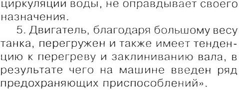

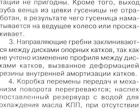

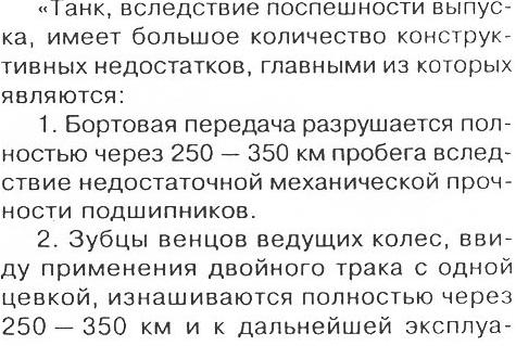

    Вот эту твою информацию я добросовестно кушал не один год. А знающие люди вдруг сообщают, что она не стоит бумаги на которой можно ее напечатать.
    Причем ведь вдруг в книжке по КТ нахожу подтверждение именно не твоей точки зрения. Вот выводы сделанные после испытаний КТ,тока порядок картинок перепутал.

    Со своей стороны хочу заметить, что приводимая Вами цитата справедлива для КТ и только для него. Боюсь, что для PzV и Tiger I она не может быть справедливой.
