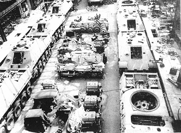

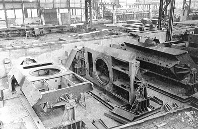

    Сборка "Пантера" обходилась в 156000 чел/час. "Четверка" - 89700 чел/час. -Hahn, F., "Waffen und Geheimwaffen des deutschen Heeres 1933-1945"
    Сборка "К.Тигра" - 15 рабочих дней. 15*24 + смежники.
    Немецкие танки собирались дольше во многом из-за постового метода сборки и неоправданной сложности конструкции(для "кошек") практически всех узлов.

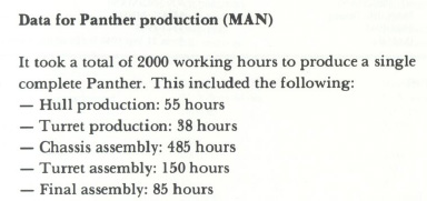

    По Пантере, кстати перепроверил, ошибся на целый ноль - вот некоторые цифры, если считать working hours человекочасами (см картинку). :oops:
    55 часов - производство корпуса.
    38 часов - производство башни
    485 часов - сборка шасси
    150 часов - сборка башни
    85 часов - окончательная сборка
    Всего требуется 2000 working hours. Это судя по всему вместе с другими узлами типа двигателя, трансмиссии и без смежников.
    Источник - В. Шпильбергер "Пантера и варианты".

    Хеншель, отчитываясь, сообщил, что на сборку 1 КТ требуется 15 дней. Это не значит, что за месяц все участки собирают 2 танка. Это значит, что на одном участке одна бригада собирает 1 танк за 15 дней. Таких бригад больше чем 1. В этой самой бригаде как минимум больше чем 1 человек.
    Но даже это кол-во человек за первый месяц собрала всего 2 КТ, за второй - 3, за 3-й - 5 -J. Ledwoch. PzKpfw VI Tiger. — P. 47.
    В пике - 84 КТ в месяц. И в это время Хеншель сообщает, что на 1 КТ требуется 15 дней. - Г. Холявский. Энциклопедия танков.
