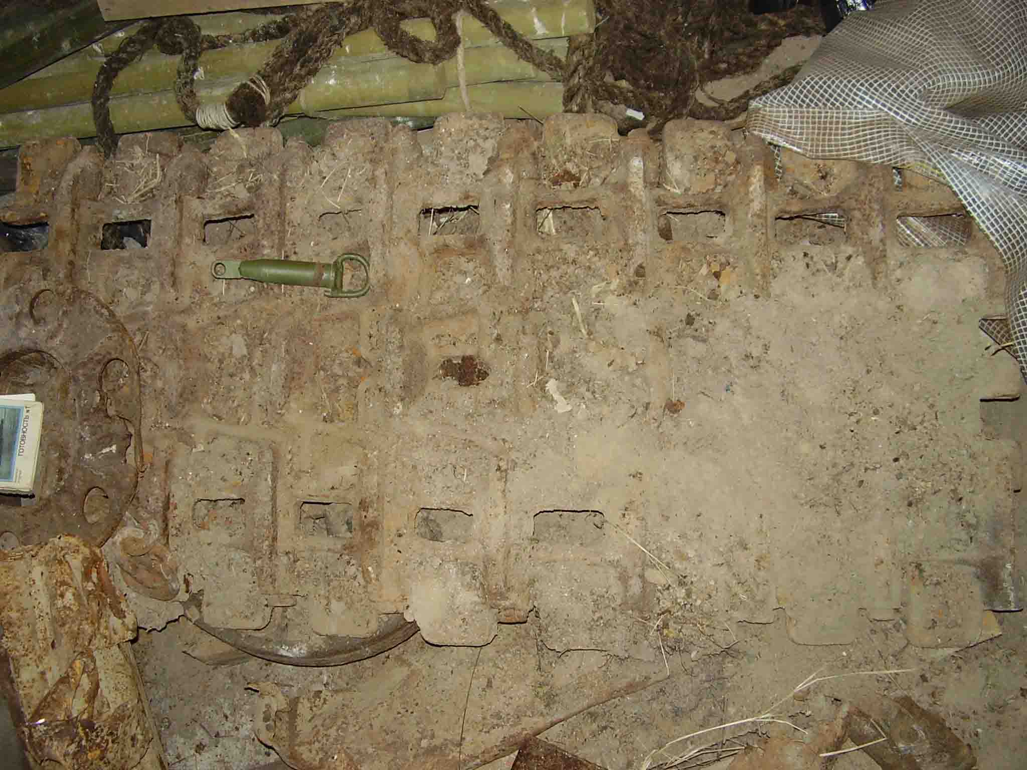

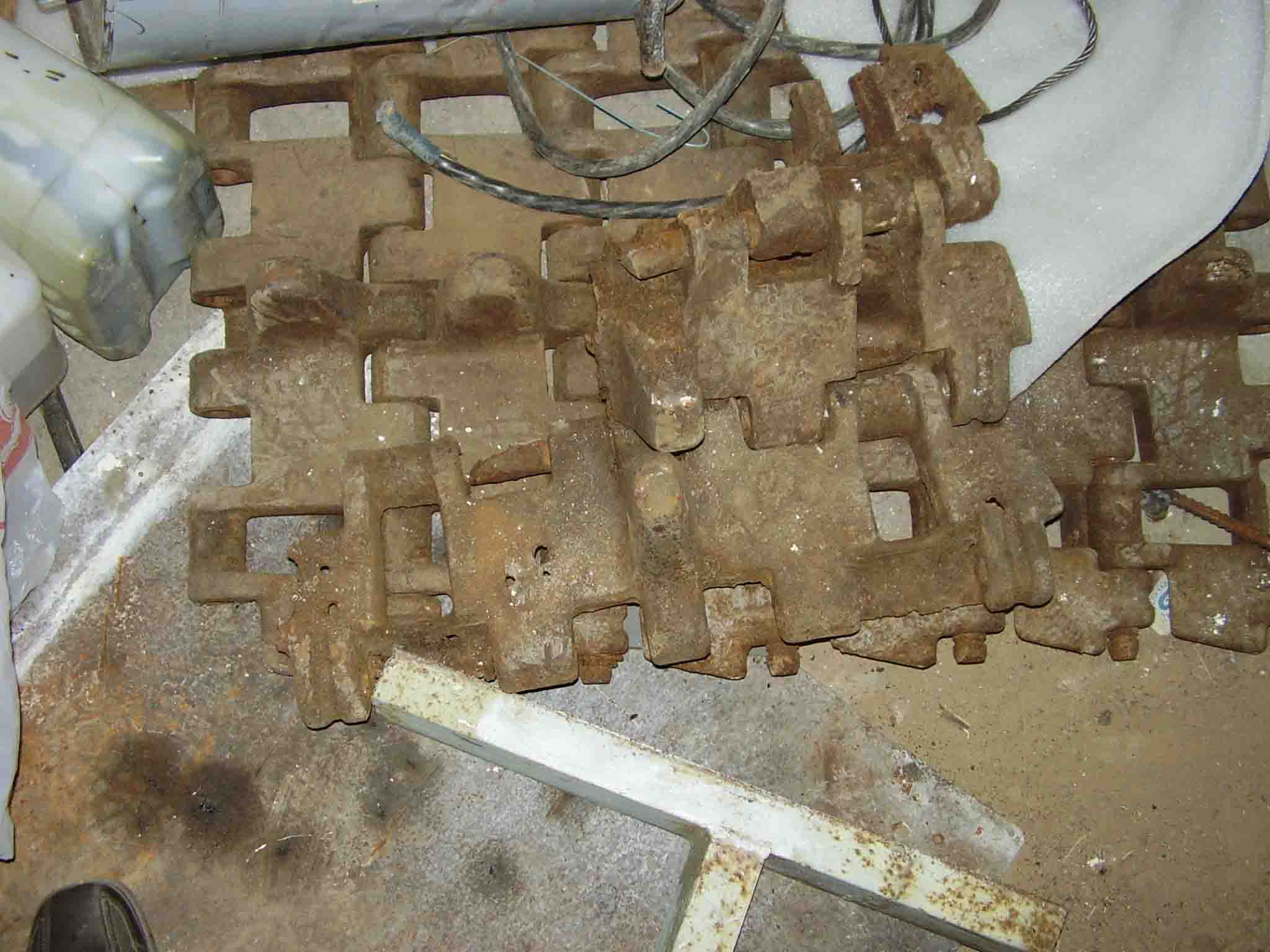

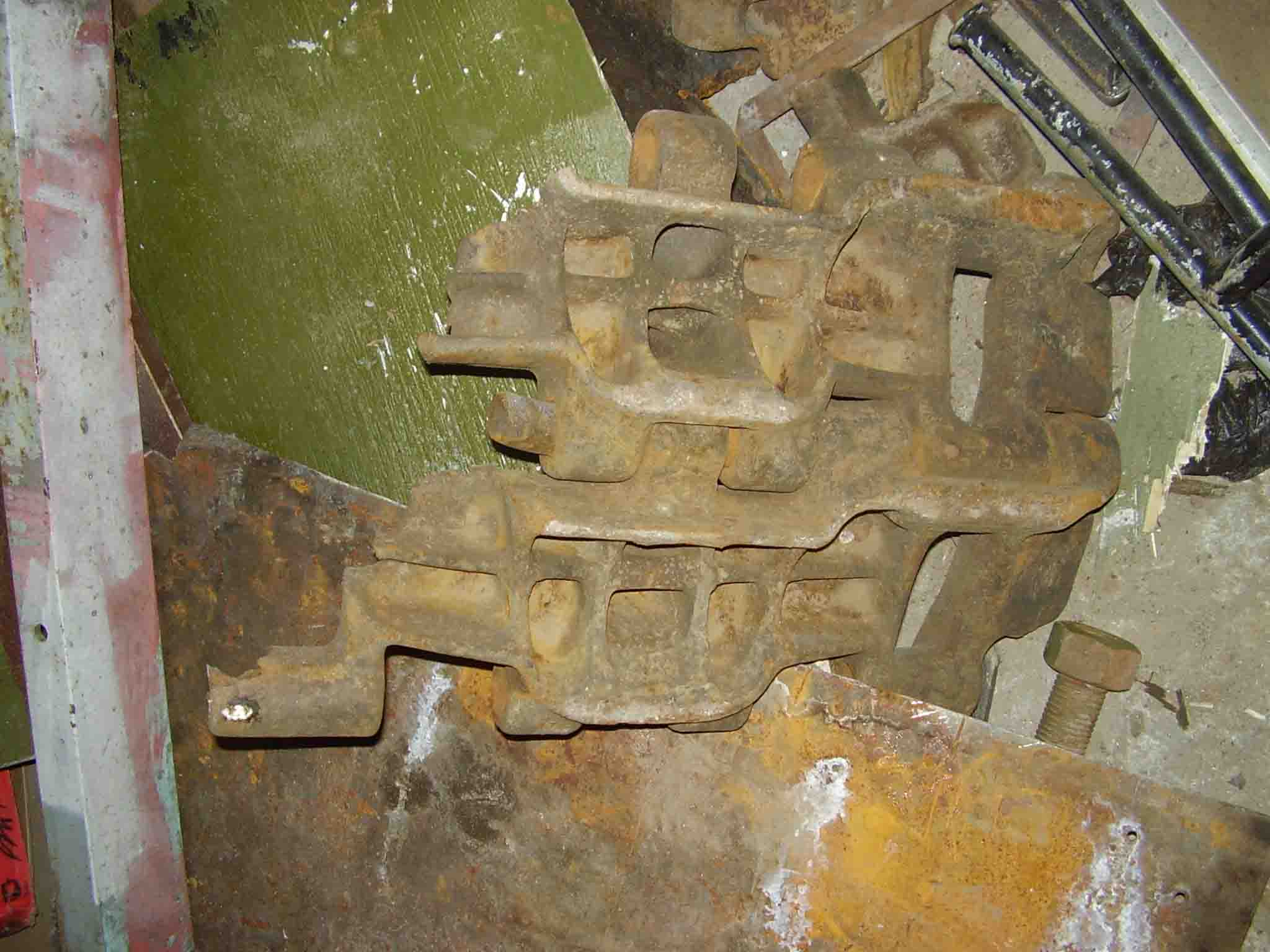

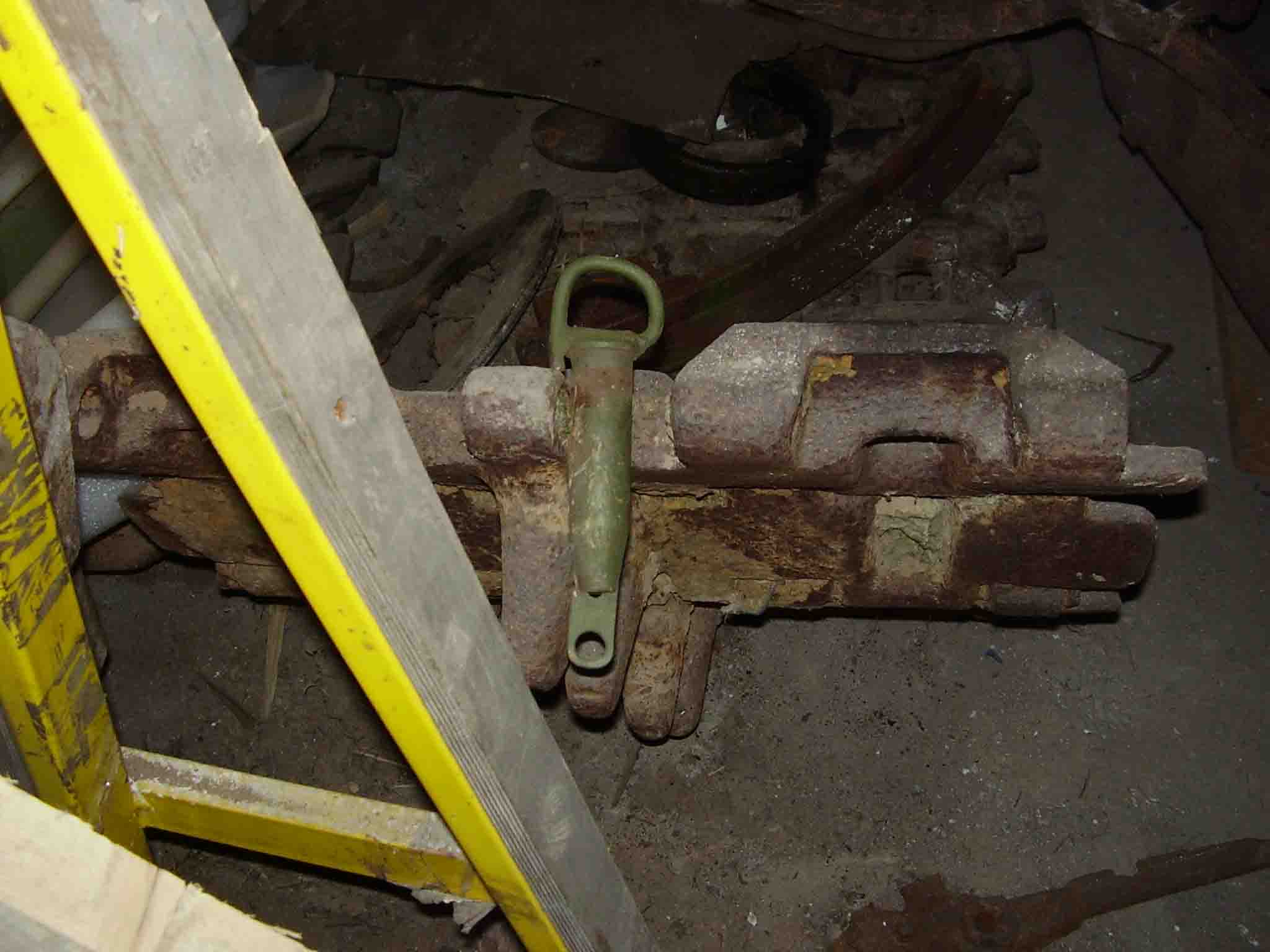

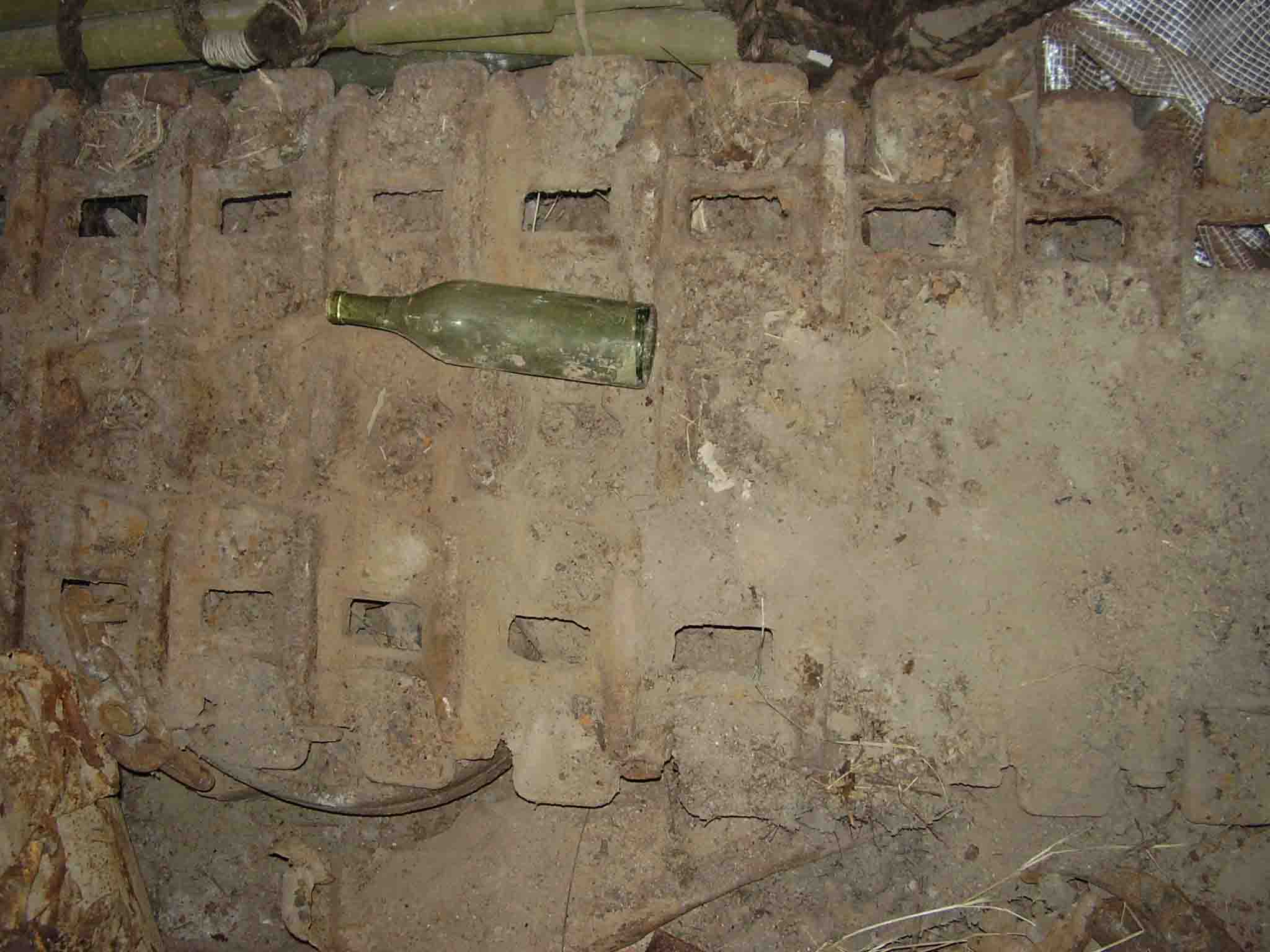

    Небольшая подборка по гусеницам и снарядам. Гусеница танка ИС-2 с полигона (из-под расстрела).
    На фотографиях гусеницы с зеленым пальцем - сравнение гусеницы и 37мм снаряда. Фото с бутылкой - 76мм снаряд. Фото торец гусеницы с 37мм снарядом. На двух других фото разрыв гусеницы в нескольких местах, отсутствуют фрагменты траков. Гусеница при этом не разобралась, кроме того, мы её разбирать замучались - при обрыве пальцы позагибало и расклепало, и они наотрез отказывались покидать насиженные места.
    Я надеюсь, теперь ни у кого нет сомнений, что 37мм снаряд для гусеницы танка КВ как и 45мм снаряд для гусеницы танка Тигр были совершенно безвредными?
    76мм снаряд имел возможность порвать гусеницу, но совершенно не обязан был это сделать.

    У меня сомнения.
    1е гусеница не под нагрузкой. Чего ей рваться - свободно лежащей.
    2е если 37мм снаряд приварить к рукоятке вместо молотка, тады да - никак не разбить. А вот если из пушки выстрелить - совсем другая однако энергия-то.
    3е это вообще подтасовка. Не с гусеницей надо "огурцы" сравнивать, а с пальцами этой гусеницы.
