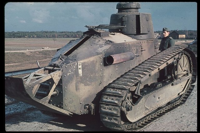

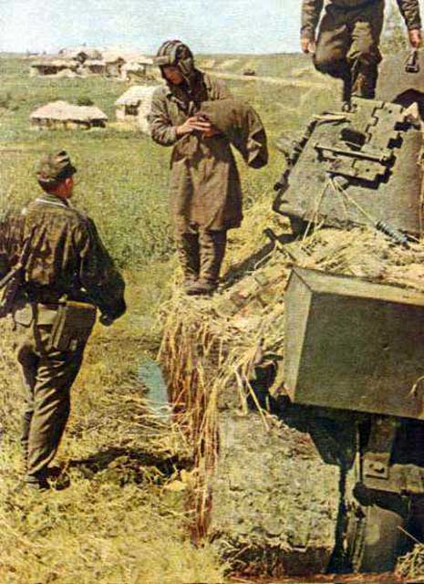

    вопрос по двум фотам:
    1 где стоит эта реношка кто-нить может сказать. страна я имею ввиду
    2 я правильно понял ситуацию Т-34 залез по уши в грязь, наш танкист слазит с нее, а рядом слева ???? немчик????? или не немчик??? я в деталях формы не очень разбираюсь :(

    пeрвaя фоткa смущaeт кaчeством дорожного покрытия. сeроe и ровноe. европa? вторaя обычно позиционируeтцa кaк кд. лeто,свaрныe коробчaтыe доп.бaки,нeмeц в комкe-элeктрик?

    Я подумал, что это поляки.
