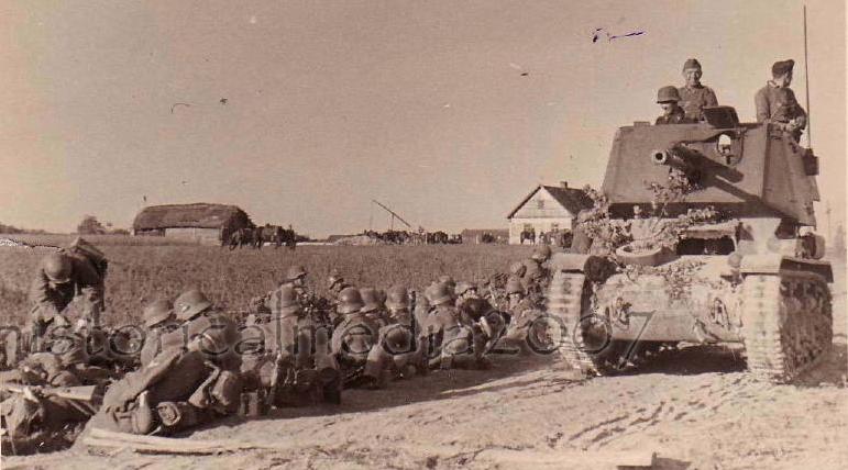

    А эти как интерпретировать?
    1. Вани "иномаркой" интересуются
    2. Немец у хаты полдничает, по знаку 20 тд,ну откройте где в ней фр. танки в списке?
    3. Орел. Ну найдите часть, в которой они числятся??....там только немецкие машины указаны. А эти что галюцинации???
    4. Росиия, (так и в анатации)нисчем не спутаешь дома и наш "ноохау" колодезный журавль. Нигде в Европе такого нет
    5. Ленинград,

    Нет, это 47мм чешская пушка на базе Pz-1.
