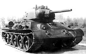

  18. ПАРОМЩИК
    ПАРОМЩИК Oberst
    4.657
    χάρων
    Т-34, во всей красе:smile_12:
