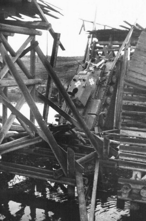

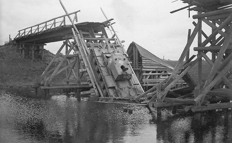

  13. Вездеходчик
    Вездеходчик Stabsgefreiter
    1.230
    Челябинск

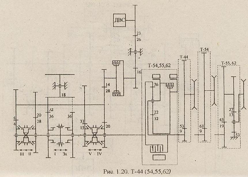

    Очень кстати странно провалился. По сопромату балки ломаться должны по середине пролета. А здесь у опоры. Похоже на диверсию. Был такой способ - "подпилить деревянный мост". Посреди пролета не подпилишь. Тока с краю.
  14. Вездеходчик
    1.230
    Челябинск
    Однако вот кинематическая схема Т-44. нарыл. Передаточное "гитары" 16/23=0,7. Как ни странно хватило, чтобы снизить вес трансмиссии несмотря на наличие дополнительного агрегата - "гитары". В чем виновата схема?

  16. Tankdriver
    Tankdriver Oberfeldwebel
    1.155
    Москва, Россия
    Так и думал, что не сообразишь:beer:
    На самом деле, введение гитары переделало твой любимый дизель в карбюратор, поскольку при потере мощности на повышающей передаче за счет трения в редукторе, двигатель получил бОльшие обороты при меньшем крутящем моменте. Кроме того, большое расстояние от коленвала до осей ведущих колес потребовало ввести паразитную шестерню в гитару, на которой тоже потери на трение присутствуют.
    Вентилятор охлаждения приводится от КПП, а не установлен непосредственно на коленвале двигателя вместе с главной передачей. Соответственно появляются новые приводные шестерни и другие элементы, которые тоже усложняют передачу и жрут мощность на трение.
    Кроме того, потребовалось увеличение передаточного числа бортовой передачи для того, чтобы оставить параметры подвижности танка на уровне Т-34. В результате получилась КПП, гораздо сложнее конструктивно, чем КПП Т-34, кроме того потребовалось ввести кучу элементов трансмиссии, жрущих мощность двигателя. Но при этом трансмиссия получилась легче, а корпус короче и тоже легче. Вот и весь компромис...

  18. Вездеходчик
    1.230
    Челябинск
    Дудки! Характеристику дизеля трансмиссия не меняет. Только значения крутящего момента. А трение о котором ты пишешь - вообще "слезы".
    Достал ты с потерями на трение. Вот тебе расчет КПД.
    Для Т-34: 0,95*0,99*0,99=0,93
    Для Т-44: 0,99*0,99*0,99*0,99*0,99=0,95
    Выделено у Т-34 - коничка, у Т-44 - "гитара". И заодно видно в чем пакость конической передачи.
  19. Tankdriver
    1.155
    Москва, Россия
    Трансмиссия не меняет. А вот гитара - меняет. На выходе с гитары снимается при несколько меньшей мощности (как ни крути, а потери на трение присутствуют) больше оборотов при меньшем крутящем моменте. Именно эти значения и обрабатываются трансмиссией.
    Для начала, КПД цилиндрической пары вкупе с подшипниками опор составляет 0,98 (для закрытой передачи), а конической передачи - 0,97 (тоже для закрытой). КПД гипоидной конической передачи составляет 0,96, но на Т-34 она не использовалась.
    Во вторых, посчитай ВСЕ шестерни КПП танка Т-44 (и в планетарках тоже), суммируй потери и получишь результат. Добавь сюда повышенное трение в бортовом редукторе Т-44 по сравнению с Т-34.
    Не всё так просто, как кажется. Например система охлаждения, на которую обычно не обращают внимания, может забирать до нескольких ДЕСЯТКОВ лошадиных сил.

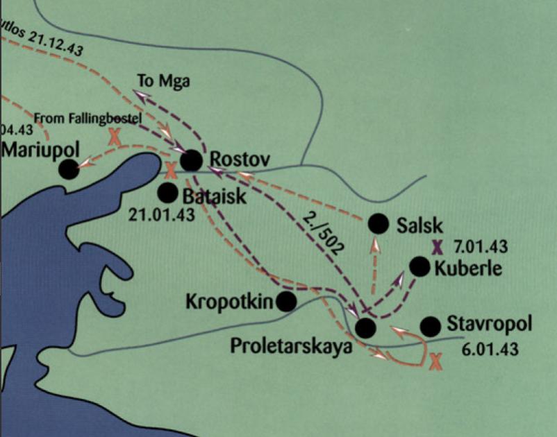

    ..Ну воевал 502 ттб с 42 г, это всеже громко сказанно. В грА "Север" прибыла только 1 рота(9 т-6, 18 т-3) Начали воевать 29 авгу ст.Мга. ( в рамках оп. Северное сияние)Причем только 4 Тигра. Ну и рядом с ней еще мелочь воевала, типа 12 тд и 20 мд. и 8-мь пд:)
    ....Там вообще то мясорубка была, и 4 тигра, это все равно, что взвод Васи Пупкина, при штурме стрелковым корпусом какой либо высоты.
    ...Вторая рота ,(10 т-3, 9 т-6)как помните в январе 43 г отправилась под Ростов,где стала 2 р 503 ттб. 503 имел при разгрузке в Пролетарской, 25 т-3 и 20 т-6. И где их к фев.43 г и кончили.
    ...Если интересно против кого 503 ттб воевал со 2 р 502 ттб, то раскажу. Против двух наших армий 2 гвА (имела 3,5 гвтк и 2 мк) и 51 А (имела 3,4 мк). Обе армии понесли большие потери в танках,все бы ничего, можно было бы на Тигры их списать.Если бы только там 4 ТА Гота не была, в которую 503 ттб и входил . С 10-20 янв. он был в р-не пролетарская-буденовская. С 7 фев-22 фев Ростов. Снашими танками встретился в серьез только под Ростовом (см.схему и путь 2 гвА и 51 А и их кмг)
    ..А у 1р 502 ттб шли бои местного значения.К 3 фев. 43 г,все танки потеряны безвозвратно. Дали только 3. А весной 1 р отправилась на формирование, к 2 и 3 р.
    ..Появились они только в авг 43 под Мгой, опять в мясорубку с обеих сторон.

    ---7 января у н.п.Буддёновск.
    ---8 января атакует н.п.Весёлый.
    ---9 января действовали у Весёлый,Новоселицкое.
    ---10 января действовали у Будённовска.
    ---11 января у Николаевский.
    ---12 января там же.
    ---13 января у Батлаевское с Kaumpfgruppe Rossmann.
    ---14 января контратакуют у н.п.Новый Маныч и Баранинки.
    ---15 января действовали с Kaumpfgruppe Kaphengst у Пролетарская.
    ---16 января у села Маныч.
    ---17 января прикрывают отход частей к Ростову.
    ---18 января у Екатериновки.
    ---19-20 января у Мечетинская.
    ---21 января у Батайска.
    ---22 января в Ростов принимает 2-ю роту 502-ТТБ на ж/д станции в Ростове.
    ---6 февраля у Батайска.
    ---8 февраля c Kampfgruppe Sander у Нижне-Гниловской в напр. Ростова.
    ---9 февраля с Kampfgruppe von Wining атаковала Нижне-Гниловская и Семерниково.
    ---10-11 февраля с Kampfgruppe von Wining вела тяжелые бои по овладению Семерниково.
    ---13-14 февраля c Kampfgruppe Sander отражает атаки на Западную ж/д станцию в Ростове.Затем у н.п.Чалтырь.
    ---16 февраля перебираются через Миус.
    ---19 февраля атакует Круглик и Севин.
    ---20-21 февраля атакует у Анастасиевки.
    ---22 февраля отражают атаку у Сарматской балки.
    ---Затем отдыхают 6 недель у Таганрога.
    ---И до 31 марта в этом районе.А потом стартуют из Мариуполя под Богодухов.

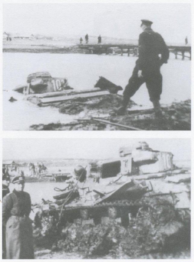

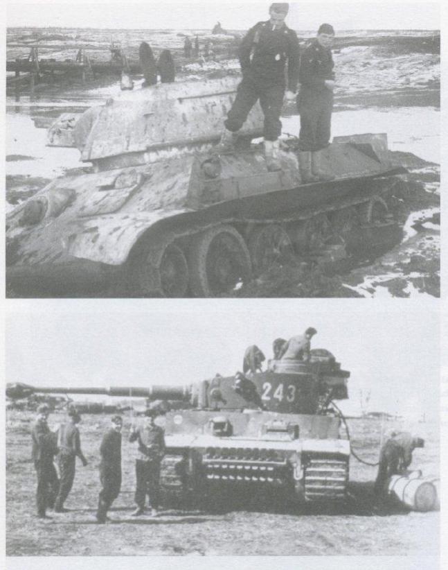

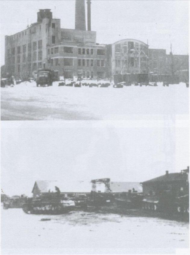

    Разбавлю фотограффиями по Январю-Февралю:
    ---1.Прибыли.....
    ---2.Выше:Фабрика в Ростове,в которой размещалась рем.рота.
    Ниже: Рем.взвод в Пролетарской.
    ---3.Выше:Переправа через Дон в Батайске.
    Ниже:Шерф и Кагенек.
    ---4.Выше:Экипаж "Тигра" осматривает подбитый ими Т-34.Район Сальска.
    Ниже:Заправка 2-роты в Анастасиевке.
    ---5.Pz.III №103 из лёгкого взвода переправляется через Миус...по льду.Рядом командир взвода...
