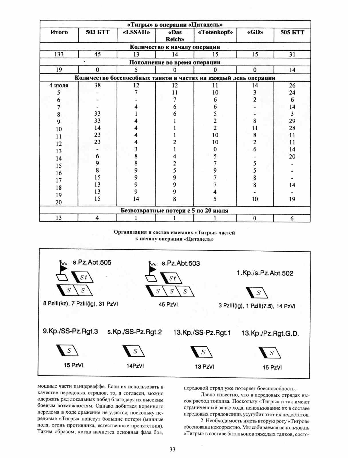

    ..Кстати забыл. Интересная таблица по Тиграм их наличие по дням. Вроде и не уничтоженны танки полностью а в частях их нет. Интересно ее на хронику событий накладывать.(сдвиг на день на отчет только делать надо) Быстро все же выбивали их.

  12. Вездеходчик

    Спасибо за раскладку. Только в ней, в раскладке еще нет поправки на интенсивность боевых действий. Вероятно в этой поправкой и получается 6 тысяч из 56ти. Т.е. 10,7%. Моя оценка была 85-90% у нас, т.е. 10-15% союзники. Да при господстве в воздухе, ваще о чем говорить?

    Интересная таблица. А что означают прочерки? Не использовались в боях, отсутствие боевых действий с участием танков, отсутствие боеспособных Тигров?
    Про Тигры не скажу, но практически все Фердинанды в Курской битве были потеряны после подрыва на мине или иного способа повреждения ходовой части, и невозможности их эвакуации или полевого ремонта в условиях общего отступления.

  22. Panzerknacker
    Panzerknacker Stabsfeldwebel
    2.323
    Россия, Белгород
    Судя по этой таблице,прочерки можно понимать как не участие в боях.
    Но 503-ТТБ воевал 5,6,7 июля.......однозначно!
