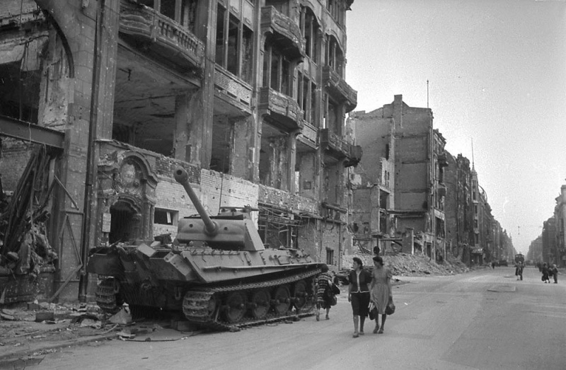

    Не знаю, приводилась ли эта фотография на предыдущих страницах (не смог осилить всю тему, поэтому сильно не карайте :oops:), но хотелось бы услышать комментарии к фото по поводу катков:
    "Брошенный немецкий танк PzKpfw V «Пантера» на улице Берлина. Фото интересно тем, что у танка отсутствует первый ряд катков"

    Население поработало может или наши содрали для нужд.А может стояла а-ля "кёльнская пантера",как неподвижная огневая точка.Да пёс его знает.......:confused:

    Не было в теме этой фотки. И в этом ракурсе вопрос не поднимался.
    А катки сняли по-быстрому те кому это было очень надо, т.е. сами танкисты панзерваффе. Ни населению, ни нашим эти катки нафиг не приснились. И еще ,судя по состоянию торсионов, вывешенность ленивца относительно грунта, танк не горел. Значится неустранимая неисправность :) Типа бензин кончился совсем :D
    Сравните с кельнской пантерой. Там ленивец на грунте лежит. Паленая она уже была.
