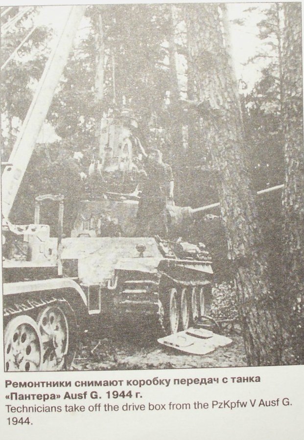

    Вы не совсем правы.У немцев были свои ремонтные бригады производившие ремонт в полевых условиях-Отто Кариус упоминал о них в книге Тигры в грязи.
    Попробую прикрепить фотку.качество не очень-фотал с книги.
    На фото ремонт Пантеры в лесу без завода и рем базы.

    ...Да согласен. Ремонтировали иногда и в полевых условиях. Но очень сложно и долго Пантеру там ремонтировать, одно снятие двигателя чего стоит. Сложные машины...хотя немецкая ремонтно-эвакуационная служба сильная была.

    ...Хорошо, ну с т-34 ясно...открутил заднюю стенку откинув ее вниз ,верхнюю панель снял и двигатель с трансмисией как на ладони. нА ПАНТЕРЕ так не сделаешь, у нее как и у Тигра моторный отсек разбит на три части. снимаешь сверху панель, а там комповка руку просунуть некуда, потом кардан отсоеденить надо, гидравлические и маслянные трубопроводы,снять четыре карбюратора,топливопроводы к ним отсоеденить, патрубки идущие в бортовые отсеки с радиаторами..систему пожаротушения демонтировать..топливные насосы..отсоединить колекторы от глушителя.и только потом появляется возможность в ограниченном обьеме снять двигатель. Причем только лебедкой и строго вверх. Короче полмашины разобрать в ограниченном обьеме надо...
    ....Теперь расказываю я не немец- танкист, сам не снимал, но внимательно смотрел фильм как американцы механики с ней дрюнькались демонтируя двигатель. Они не иодин танк востановили кроме Пантеры, и явно не в восторге были, от его демонтажа...
    .....Еще хуже демонтировать главный фрикцион, коробку...и уж совсем тяжко механизм поворота и бортовые передачи.....
