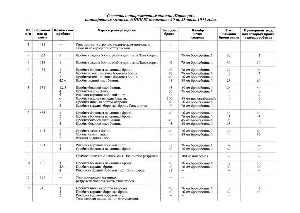

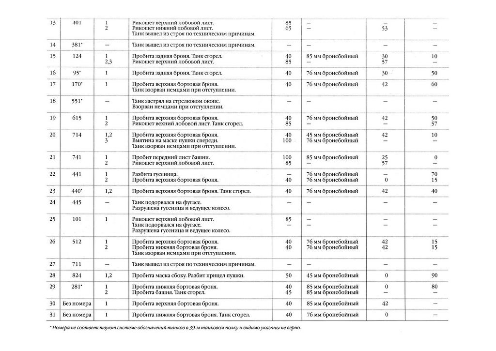

    Еще кое что о танках.
    Сначала спасибо panzer-у за таблицы на рисунках.
    Делаем одно простое "как 3 руля" предположение - поскольку в стоячий танк попасть легше, повреждения ходовой части нанесены в первую очередь. По сути обездвиженный танк уже не воюет.
    Итак поехали:
    1я "Пантера" сломалась. значит в бою не повреждена - не учитываем.
    2я подбита сзади - "-"
    3я аналогично 2й - "-"
    4я Опа, словили 2 76мм болванки в ходовой - "+"
    5я "Пробита нижняя бортовая броня", т.е. стреляли по ходовой - "+"
    6я - "-"
    7я "Разбита ходовая часть" - "+"
    8я - "-"
    9я "Прямое попадание авиабомбы", конечно панетра уже "стояла" ну пусть будет "-"
    10я - "-"
    11я "Танк подорвался на минах", однозначно "+"
    12я "Пробита нижняя боротовая броня", значит - "+"
    13я и 14я "Танк вышел из стоя по техническим причинам - не учитываем.
    15я - "-" ; 16я - "-" ; 17я - "-"
    18я "Танк застрял на стрелковом окопе", ну пусть будет "-"
    19я - "-" ; 20я - "-" ; 21я "-"
    22я "разбита гусеница", кончно - "+"
    23я - "-"
    24я "разрушена гусеница и ведущее колесо" - "+"
    25я "разрушена гусеница и ведущее колесо" - "+"
    26я "Пробита нижняя бортовая броня" - "+"
    27я "Танк вышел из стоя по техническим причинам - не учитываем.
    28я - "-"
    29я "Пробита нижняя бортовая броня" - "+"
    30я - "-"
    31я "Пробита нижняя бортовая броня" - "+"
    Итого "+"ов - 11, "-"ов - 15 всего учтено 25.
    Как вам 44% "фатальных" пореждений от любой сколь угодно малокалиберной противотанковой артиллерии? Думаете у "Тигров" их было меньше? Скорее больше, потому, что выше ходовой там стрелять бесполезно ;)
    Еще добавлю что в ходовую необязательно стрелять "строго попендикулярно" курсу танка. Сектор обстрела там чуть ли не 180 градусов. Недаром в Харькове придумали экранировать ходовую Т-64 поперечными экранами :smile_12:
