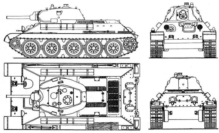

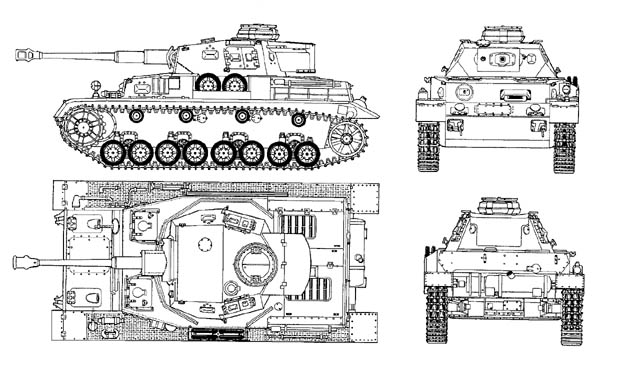

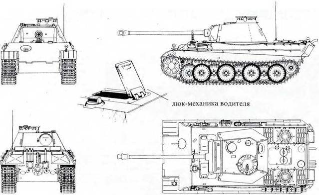

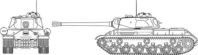

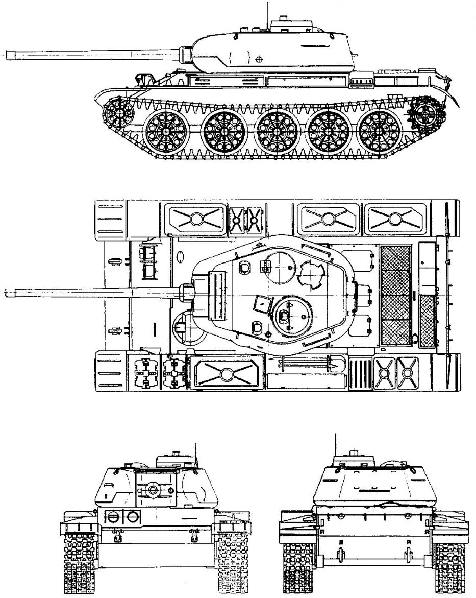

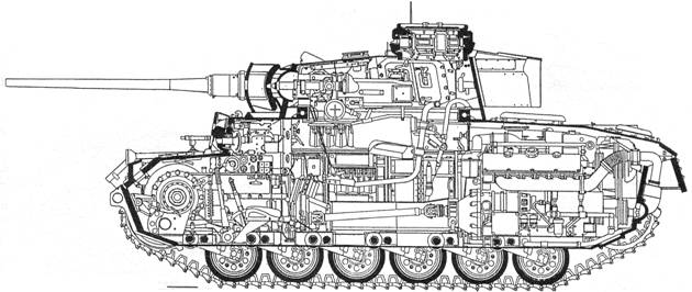

    У меня тоже вопрос по компоновке:
    По моему мнению, немцы изначально были в выигрыше перед нашими танками за счет особенностей компоновки - грубо говоря "башня в середине корпуса" давала ощутимые плюсы в длине пушки, что разительно сказывалось на убойности танковых орудий. Если не менять компоновку расположения трансмиссии чем наши конструкторы всегда хвалились, так как это уменьшало высоту танка (мягко говоря не самый шикарный плюс, если учесть, что это не дает выигрыша в убойности), решение о развороте двигателя принятое на танке Т-44 видится мне наиболее оптимальным - это позволило избавиться от люка в лобовой броне корпуса, позволило сделать люки в верхней броне корпуса для экипажа и сместило башню в середину, что при желание позволяло увеличить длину танковой пушки до достойных размеров (чем кстати немцы после 41 года совсем не брезговали.)
    В литературе пишут, что над нашими конструкторами всегда давлел призрак "утыкания" длинного орудия в грунт из-за этого пушки были короткими. Но почему нельзя было развернуть все двигателя от БТ до КВ, как на Т-44 сместить башню в середину и иметь достойную пушку. даже если посмотреть на Т-28 и Т-35, там запас для длины настолько ощутимый, что удивительно, что наши им так и не воспользовались.
    Почему такое простое решение (разворот двигателя и перенос башни в середину с увеличение длины танковой пушки) до войны не было очевидным?
    Для наглядности несколько схем (подписывать думаю не надо и так ясно кто есть кто:beer:) видно, что до 44 года орудия наших танков почти не выступают за обводы корпуса в то время как немцы себе все нарастили еще в начале 42 года:
  15. ozy
    ozy Oberfeldwebel
    3.855
    AU
    Надо делать другой двигатель, другой компоновки. Совсем другое расположение/конструкция у КПП и фрикционов.
    Выигрыш был очевиден, но не было уверенности что затраты времени и ресурсов приведут к появлению реально лучшей машины.
    Видимо решили что "синица в руках" лучше чем журавль в небе.
    И не забывайте что до войны так тяжелый у нас был КВ, средний прорыва Т-34, пехотный Т-50.
    Для Т-44 просто не было места и нужды в этой схеме. Для ПТО 40-41 года эти танки были вполне хороши, в смысле их было тяжело поразить.
  16. Alex1982
    Alex1982 Oberfeldwebel
    3.591
    Россия

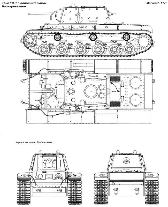

    Но ведь у КВ башня находится почти в середине корпуса и люк в крыше корпуса есть и никаких тридцатьчетверочных ослаблений лобовой брони почему не дожали вопрос с более мощной пушкой -неуязвимый танк с обычной трехдюймовкой даже в плане борьбы с ДОТами сомнительное решение. И если на то пошло .... ладно бог с ним с движком не стали до войны напрягаться (или ума не хватало) но почему на Т-28 и Т-35 не поставили достойных длинностволок (габариты же позволяли это сделать не боясь утыкания) или тот же БТ смело мог нести ствол сантиметров на 70 длиннее - это же улучшенная бронепробиваемость. Ведь уже под Москвой ставили на Т-34 57мм длинноствольные (которые превосходили обычные Ф-ки по бронепробиваемости) называя их "танк-истребитель" значит понимали плюсы длинного ствола.
    Уж извините, но не верю я в то, что наши конструкторы считали, что имеющейся убойности хватит - не могли так считать, ведь ее уже в 40 году не хватало ни для Матильды ни для кучи французов - вывод один или бедность и нищета советской конструкторской мысли и производственных мощностей - или вредительство:)!!! Можно про глупость порассуждать, но это уже как-то совсем дико.
    Немцы так те вообще оказались бестолковыми в этом вопросе - видя, что в мае 40 года почти вся их бронетехника французам и Матильдам сделать ничего не может они со спокойной душой еще полтора года (!!!!) ничего не делают в этом вопросе и лишь окропив снежок красненьким под Москвой до них до шло что пушки надо менять!!!
  17. Alex1982
    3.591
    Россия
    А еще был неприятно удивлен тем, что обнаружил насколько наши танки Т-34 и ИС (КВ в меньшей степени) "удобны" для поражения под башню. То есть если немецкий коробчатый корпус дает дует угол и не дает возможность ПТО "засадить" под башню, то у нас впрочем смотри сами (при чем на Т-34 (42 и 42 г. это даже более ярко заметно) при оценке не забывайте, что пушка на поле боя находится значительно ниже танка, то есть бьет как бы от земли:
