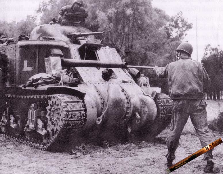

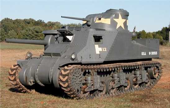

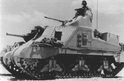

    Попалась фото танка, явно советского. Что за модель?
  21. Panzerknacker
    Panzerknacker Stabsfeldwebel
    2.323
    Россия, Белгород
    Американский М3 «Генерал Ли» (М3с)...........
    На твоём фото советские М3 "Ли" в Вязьме.

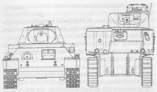

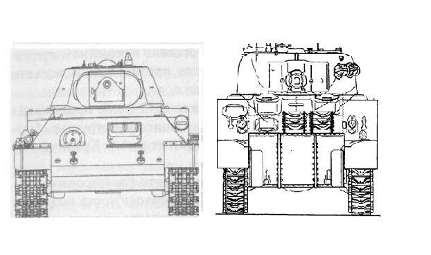

    Кое что о "картинках"...
    Было писал о высоте Т-34 (Т-34-76 - 2470мм)и Шермана(2743мм):
    "...Принципиальной разницы нет если смотреть голые цифры. Но сейчас же есть замечательные графические методы. Кто-нибудь разрисовал бы силуэты танков в цвета. Типа опасные для попадания места "красным", не опасные "синим". Тогда окажется, что Т-34-85 с той же высотой имеет по башне лучшее бронирование, чем М-4 по корпусу. А ведь они расположены на одной высоте. И в целом картинка М-4 будет куда как "краснее", чем у Т-34. Впрочем это у меня впечатление такое по силуэту, но Вы Tungsten, я уверен, владеете этим вопросом получше меня."
    Надыбал на форуме силуэты Т-34-76 (Спасибо Panzerknacker-у) и шермана. Получил рисунок в приложении
