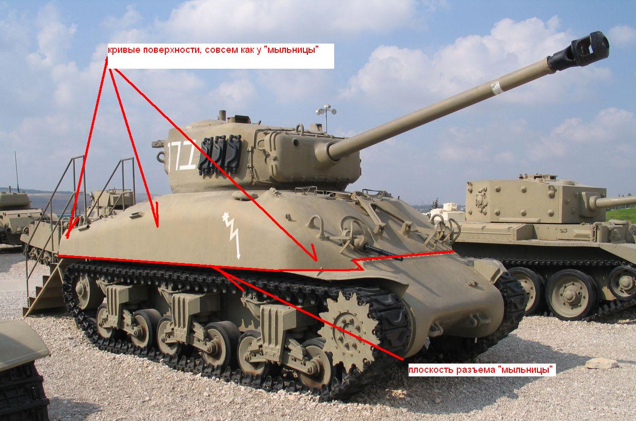

    Сварщик, в отличие от автомата, видит сварочную ванну. Его задача не просто ровно вести электрод, а визуально контролировать процесс расплавления и перемешивания металла брони и электрода. Балки с уголками тут абсолютно ни при чем.
    Ты меня заинтриговал:beer: Почему Шерман "мыльница", да еще и "кривущая"?

    Это как? Защитная среда "под флюсом" применялась всеми. Или все варили в улгекислом газе, а только мы "под флюсом"? Даже электроды "с обмазкой" дают именно защитную среду "под флюсом". Разве только варить вообще без электричества - газом. Немцы вроде так проводили ремонт, производство тоже?
    Кстати Т-34 варили даже не полуавтоматы, а "сварочные тракторы".
    Подписи на фото тебя устроят? Технологически кривые поверхности сопрягать легче, чем состоящие только из плоскостей. Поэтому все легковые автомобили имеют кривые поверхности. Вот амеры "легковой танк и выкатили, по привычке ;)

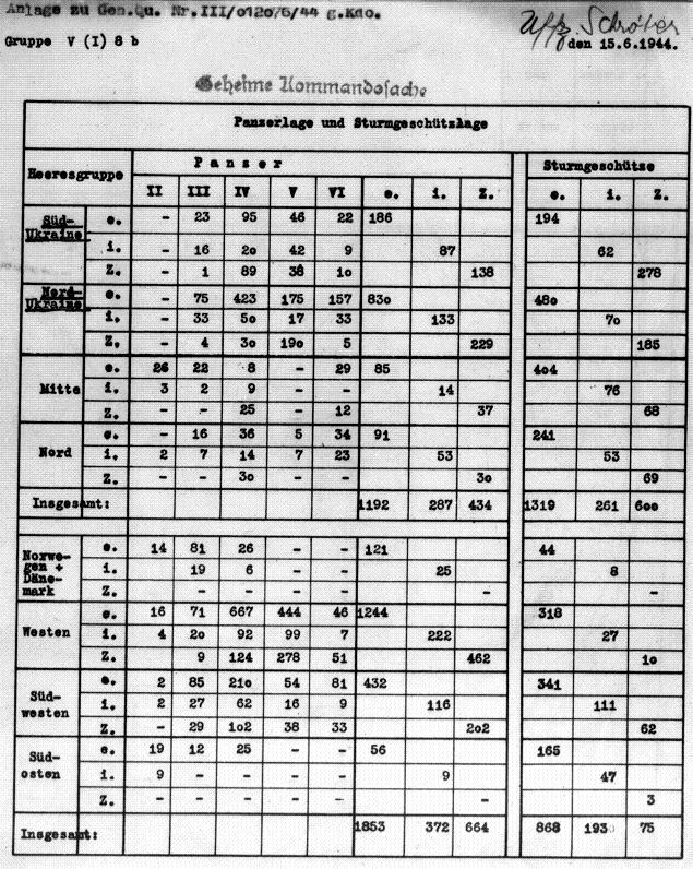

    Вот, кстати, документик любопытный.
    Наглядная иллюстрация к тому, как одни лишь наши многочисленные Т-34 якобы одним махом всех побивахом... И насколько серьёзно Гитлер воспринимал высадку в Нормандии - к июню 1944 года там была создана крупная танковая группировка (более 1500 боеготовых танков и штурмовых орудий на 15.6.44). На северной Украине (где немцы ждали нашего главного удара) была вторая по численности (более 1200). Занятно, что третья по численности была в Италии - почти 800. Это больше чем в Белоруссии (менее 500) и на южной Украине (менее 400).
    Сюда было бы неплохо ещё добавить распределение по театрам военных действий "Мардеров", самоходных гаубиц и прочих САУ, но как бы и так всё понятно...
