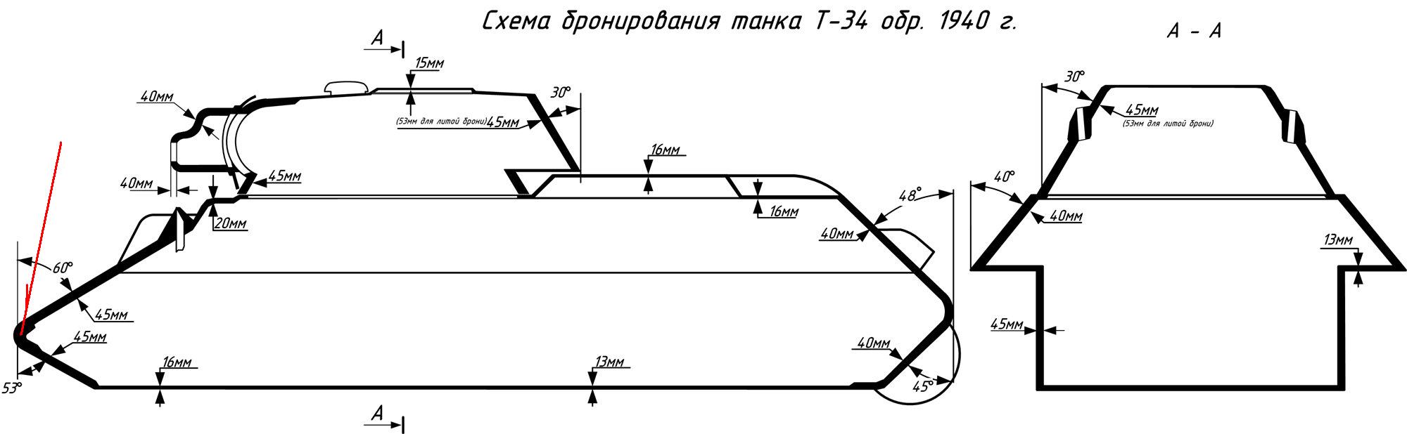

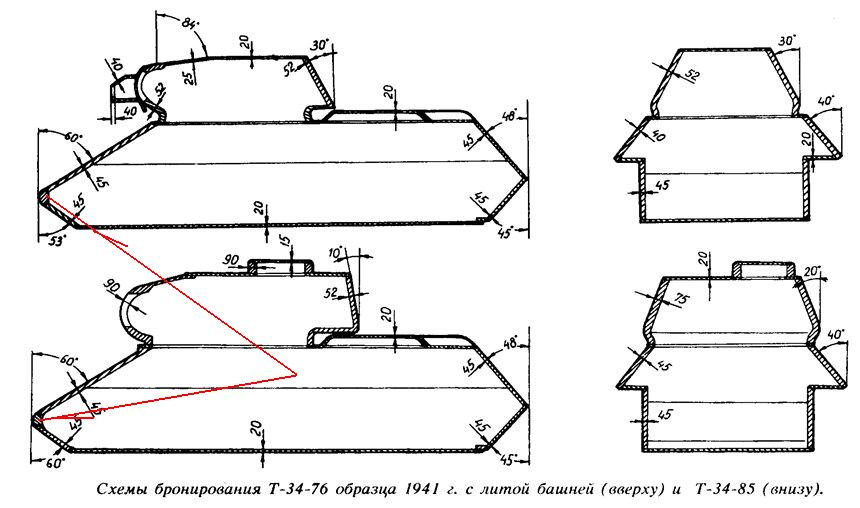

    Непонятки да?
    Давай на примере Т-34.
    Откуда вообще нарисовался институт сварки Патона в производстве Т-34?
    Вот рисунки схемы бронирования Т-34. Сначала лобовые листы крепились к гнутой деталюхе, показанной красной стрелочкой. Потом вместо нее вдруг появляется балка, показанная на другом рисунке.
    Эта самая гнутая из толстой брони деталюха была головной болью производства Т-34. Сколько было этих деталюх, столько было и танков. И ни фига не наоборот! Иди ка ея попробуй изогни! Разогрей в печкее до нужной температуры, да еще "на горячую" под пресс! И смотри, чтоб не лопнула, да размеры не убежали! Легче вокруг нее весь корпус собрать! А если еще не на родном заводе - пиши пропал план выпуска, а в военное время точно!
    Но! Что харьковчанам делать нечего возиться с этим головняком? Нее... без нее корпусина не собиралась. Если заложена 1-2 детали на опытные образцы, то они будут готовы ровно через неделю после окончания срока сдачи танков! Проверено на аналогично-сложных деталях наших машинешек! Пока печи отладят, пока режим пресса подберут, чтобы не лопались при гибке. А когда все успокоятся, эти деталюхи полопаются от "остаточных". И будут тогда сборщики прыгать вокруг этих деталюх: где подварить чуток, где латку пришпандорить на болтики. А бюро входного контроля будет вместях с ними ушиваться - как подготовить документы приемки брака, чтобы он таки попал на сборку. Иначе хана танкам, планам и будущему фронту!
    Другое дело серия. Печи-пресса можно неделями отлаживать, пока "процесс не пойдет". Пошел - Положили на склад 200 штук деталей. Да 10% явный брак. Но пока до этого, уже кстати отложенного в сторонку, брака дойдет, уже и на новую серию закажут. А там глядишь и соберутся головастые мужики, которые есть при главном инженере на любом заводе, и придумают наконец технологию - как "вытянуть" этот самый брак до кондиции. Вот дали время дедушке Патону, и появилась ваще вварная балка вместо этой гнутой об голову главного инженера железяки! :smile_12:

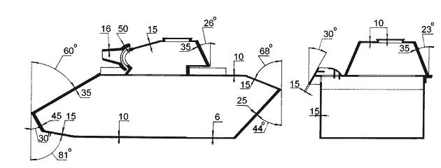

    1. Патоновские полуавтоматы "нарисовались" только с двух сторон: ускорить (в разы!) и улучшить (вынуть так сказать "руки сварщиков из жопы" обеспечив качество шва и равномерность его характеристик по всей длине). Замена уголка на балку (кстати литую, а не штампованную - значит и не очень снарядостойкую несмотря на t=140) не имеет никакого отношения к Патону и способу сварки корпусов и башен. Вспомните, кстати интереснейший "нюанс"... Никто кроме СССР не использовал полуавтоматическую сварку. К чему бы это? Дураки что-ли?
    2. "...иди-ка изогни!" Уралмаш башни "гайки" штамповал и "не жужжал". Не вина НКТП, что один из двух 10000-тонных прессов оставили в Мариуполе немцам.
    3. Сразу видно, что в организации производства на заводах МОПа Вы (уж простите! В порядке компенсации воздержусь от смайликов...) "лох чилийский". Бюро входного контроля осуществляет контроль качества комплектующих/покупных (как Вам угодно?) изделий, поступающих с заводов-смежников. Решения о допуске деталей/узлов с отклонениями от ЧКД принимает КБ (и никто другой!), согласовывает его с ОТК и ВП и утверждает у руководителя производства/предприятия.
    4. "Серия - другое дело" - согласен! Но с чем другое-то? Применительно к "дедушке Патону" время у него было "навалом" еще в Харькове, где собственно и отрабатывалась его сварка. В Тагиле времени не было ни у кого. Кто знал что и как надо делать - делал, кто не знал - узнавал и начинал делать мгновенно, а если не получалось узнать или сделать, то исчезал с производства.
    Лирическое отступление: Котин, Кузьмин, Таротько, Ильин, Гольдбург и многие другие для меня не фамилии в мемуарах, а живые люди. которых я еще застал на заводе и "развесив уши" слушал их рассказы о Танкограде
