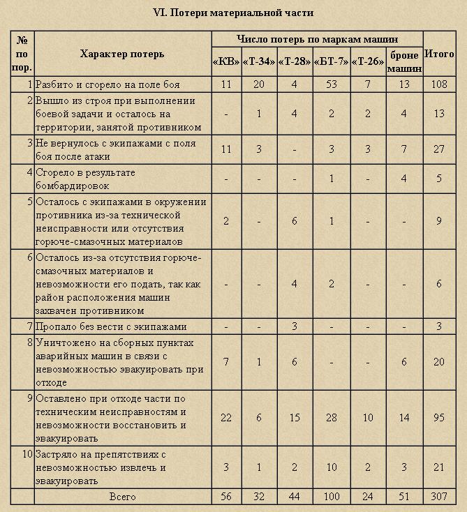

    Ладно, раз все любят читать бумажки, в которых в основном отражены недостатки конструкции (иначе зачем же их составлять? когда вместо бумажек "задницы прикрывают" сами танки) еще раз привожу скан, любезно предоставленный Al_Dimich.
    Посмотрите графу Т-34 и сравните с другими танками:
    1. Самый высокий % потерь непосредственно на поле боя.
    2. Самый низкий % потерь "по техническим причинам", в т.ч. брошенных в "связи ис невозможностью эвакуации".
    3. Самое меньшее число безвозвратных потерь. Меньше только у Т-26. Но он и не воевал, что видно по потерям на поле боя. Т-34 потеряна даже меньше чем КВ. А ведь КВ в войсках было меньше чем Т-34. Даже Т-28, которых было еще меньше, побросали всех и в основном не в бою, а "по техническим причинам".
    Т.е. Т-34 больше всех воевал! Меньше всех остался "на поле боя с экипажем"! Вывез свои экипажи из окружения "по поломкам"! Как ни странно, обеспечивался ГСМ в первую очередь! Короче по каждой графе одни ++.
    Конечно его берегли! Но ведь и ломался меньше всех! И воевал больше остальных! За это и берегли!

    Вот Вы совершенно не хотите меня слушать:
    Перестаньте качество Т-34 сравнивать с качеством ... Т-34 o_O
    Сравните с другими танками!!!
    Самая отработанная машина на 41г. какая? БТ-7!
    Сравним по указанной таблице
    Потеряно по техническим причинам Т-34 - 7 шт. (вышло из строя при выполнении боевой задачи - 1 и оставлено по тех.несправностям - 6)
    БТ-7 - 30 шт.(2 и 28 соответственно)
    Но в %% потерь имеем Т-34 - 22% БТ-7 - 30%.
    Предварительный вывод Т-34 надежнее БТ-7.
    Но, может меньший % потерь по техническим причинам обусловлен высоким % боевых потерь?
    Т-34 - 62,5% БТ-7 - 53% Да нет %% боевых потерь одного порядка. И понятно почему: Т-34 бросали в бой везде, где это было возможно, а БТ-7 как самая массовая машина так же этой участи не избежала.
    Окончательный вывод - надежность Т-34 была как минимум одного порядка с отработанным и освоенным в войсках БТ-7.
    Мало того сравните с остальными танками по этим %%
    КВ - 39% боевых потерь и 43% по техническим причинам.
    Т-26 - 42% и 42%
    Т-28 - 18% и 47%
    бронемашины - 48% и 31% (и здесь понятно почему - колеса они надежнее гусениц, вот только военным больше гусеницы подходят)
    ЗЫ: % потерь Т-34 по техническим причинам по вашей методике в этой же самой таблице 33% Как видите "бьет" с вашими данными ;)
