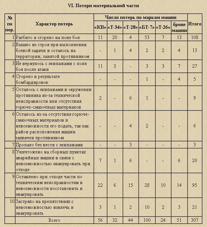

    Например, в отчете командира 10-й танковой дивизии 15-го механизированного корпуса Киевского особого военного округа по итогам боев июня — июля 1941 г. было сказано следующее:
    «IV. Характеристика танков «KB» в «Т-34»
    В основном танки «KB» и «Т-34» имеют высокие боевые качества: крепкую броню и хорошее оружие. На поле боя танки «KB» приводили в смятение танки противника, и во всех случаях его танки отступали.
    Бойцы и командиры дивизии о наших танках говорят как об очень надежных машинах. Наряду с этими качествами машины имеют следующие дефекты:
    1. По танку «KB»
    а) При попадании снаряда и крупнокалиберных пуль происходит заклинивание башни в погоне и заклинивание бронированных колпаков.
    б) Двигатель-дизель имеет малый запас мощности, вследствие чего мотор перегружается и перегревается.
    в) Главные и бортовые фрикционы выходят из строя.
    2. По танку «Т-34»
    а) Броня машин и корпуса с дистанции 300–400 м пробивается 37-мм бронебойным снарядом. Отвесные листы бортов пробиваются 20-мм бронебойным снарядом. При преодолении рвов вследствие низкой установки машины зарываются носом, сцепление с грунтом недостаточное из-за относительной гладкости траков.
    б) При прямом попадании снаряда проваливается передний люк водителя.
    в) Гусеница машины слабая — берет любой снаряд.
    г) Главный и бортовые фрикционы выходят из строя».

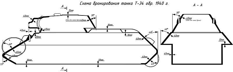

    Все это конечно интересно и познавательно.
    НО! Где испытания по углу наклона брони 60 градусов к нормали? А там еще и борта под 40градусов, а ни фига не 30 ;)
    ЗЫ: Как передний лист корпуса пантеры ничем не пробивается, так все - супер-пупер непробиваемый танк. А чем Т-34 пробить в лоб при 60 градусах к нормали?
    А % проекции башни в лобовую считали? Как в нее попасть? А ведь надо еще % т.н. "слабых" мест учесть, т.е. попасть именно в броню башни там где она пробивается, а не где "завернута" вверх-вниз и не каку-нить "маску пушки".
    За то немцев хвалят за просторную башню. А ведь просторность увеличивает площадь поражения: долбанут тебе болванкой 76мм и еще надо разобраться, боеспособен ли танк с такой "дырявой"(вся в отверстиях боковых люков) как у 3ки после такого попадания-без-пробития?
    Германофилы блин :smile_11::smile_11::smile_11:
    ЗЫ: Шерманы блин хвалят за надежную броню, а 34 ругают за слабость люка мехвода! А посмотрел кто-нить из них, что люк мехвода на 34ке расположен ниже верхнего лобового листа Шермана?
