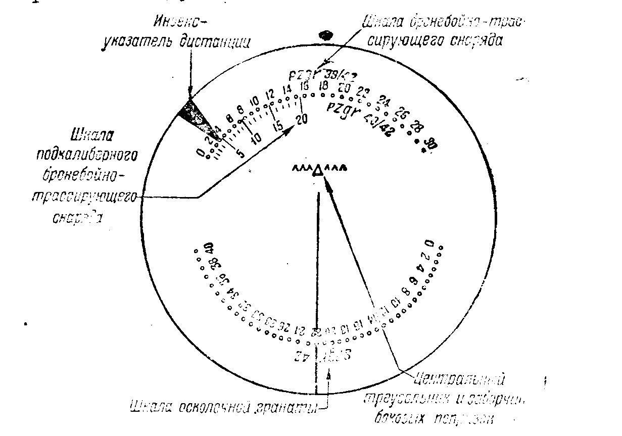

    Дабы не флудить - отправил фрагмент чертежа в личку...
