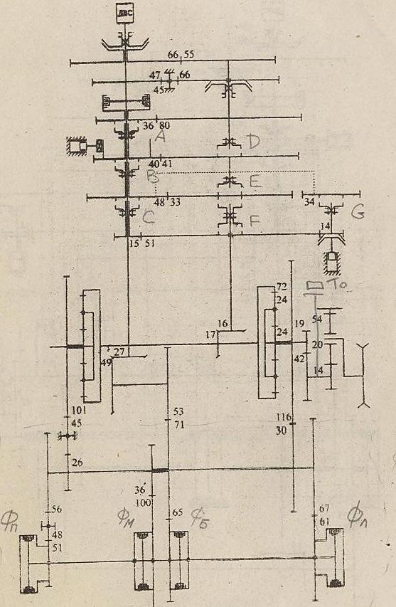

    Ну раз пошла такая пьянка пущай говорят цифири вместо слов.
    Тансмиссиоённая схема Тигра такая?
  19. Вездеходчик
    Вездеходчик Stabsgefreiter
    1.230
    Челябинск
    Считаем 1у передачу:
    (51/15)*(17/16)*(42/19)*(1+54/14)=38.79
    Дальше. Че там крутящий момент у того Майбаха?
    Максимальный крутящий момент 1850 Н·м при 2100 об/мин. по Вики?
    И Диаметр ведущего колса, на крайняк - число зубов?
  20. Вездеходчик
    В сосседней теме валяется 20 зубов. И Tankdriver что-то такое писал.
    Значится 20зубов*130мм=2600мм да разделим на 2пи будет 413мм Радиуса.

    Вездеходчик, ты хороший парень, но не надо говорить вопросами - это не кооректно. Пиши полностью выкладку, со всеми расчетами и выводами, а то приходиться догадываться, что ты спросил, и что соответственно этим хотел сказать.
    Без обид:beer:
  22. Вездеходчик
    1.230
    Челябинск
    Ща усе будет.
    Продолжаю цифири вместо слов:
    Крутящий момен на ведущем колесе
    1850 Н*м*38,79=71761,5
    дает на радиусе 413мм касательное усилие
    71761,5/0,413=173756,7Н
    межну прочим это цельных 17т. Для 57т машины? Маловато я бы сказал. Тока тока на 30 градусов себя и подымает. Поворачивать уже - тоска.
    Ну ладно про грязь и запас по сопротивлению поворота - потом.
    Пора про пальцы.
    50ХФА дает до 1600 Мпа временной сигмы. Что там со срезом? при коэффициенте Пуассона 0,3 для сталей имеем 1600Мпа*0,3=480Мпа.
  23. Tankdriver
    Tankdriver Oberfeldwebel
    1.155
    Москва, Россия
    Усилие 17 тонн для немцев нужно умножать на два, поскольку ведущее колесо переднего расположения тянет верхнюю ветвь гусеницы, а ленивец работает в качестве колеса блока. Итого, усилие на ленивце, заставляющее двигаться танк, составит уже 34 тонны.
    Конечно, сам себя на вертикальную стенку он не затащит, но это вполне нормально для танка.

    Тока шо чуть со стула не упал... Танкдрайвер,вы уж поаккуратней с механикой,плз...
  25. Вездеходчик
    1.230
    Челябинск
    Но-но-но! Внешние силы со внутренними не путай: личное дело ленивца как он нагружен, танк тянет именно 17т.
    Потому, что не закончил.
  26. Вездеходчик
    1.230
    Челябинск
    На срез работает 8 плоскостей пальца общей площадью
    0,028*0,028/4*пи=0,004926м^2
    Что позволяет держать пальцу:
    0,004926м^2*480Мпа=0,004926*480*1000000=2364488Н нагрузки
    Че там с запасом? 236т/17т=13,6 - четырнадцати кратный запас прочности.
    Н-даааа! С таким запасом очченнння чижело нагрузить палец с тем, чтобы потом еще и перебить :rolleyes:
    Это если нигде не ошибся.....
