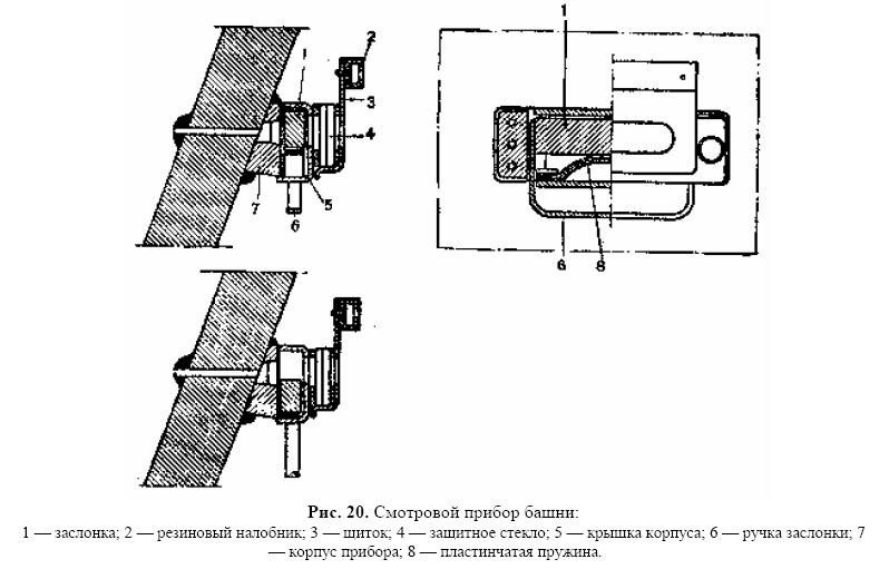

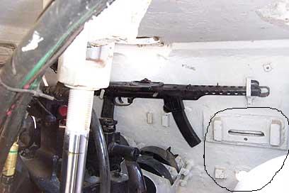

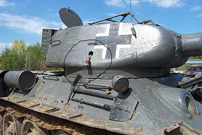

    Щель в борту башни есть , но она закрыта стеклоблоком .

    Щель имеется , прикрыта толстым стеклоблоком ( где-то должны быть и запасные ) .

    Что-то я не совсем предсавляю - как этот стеклоблок крепится? Вот бронезаслонка там встает "на раз". А для стеклоблока както пазы узковаты. "Сумлеваюсь я".

    Ну ладно вентилятора я не видел. Не было его там. А вот дыра была, причем идеально-круглая. Зачем спрашивается дыра такой формы? Тока для вентилятора. Все прочее можно было и "поквадратней" сделать. Ведь технологичность на Т-34 во главе угла.
    Ну и как ея вынимать по резьбе "в узкой части" ИЗНУТРИ танка. То что я видел, и на снимке трофейной Т-34 тож самое, там примитивная цепочка, такие рашьше в ванну ставили. И еще стопор на этой цепочке, который сторорился сам на вытянутой "пробке", а на поставленной на место стопорил пробку за приваренное "ушко"-шайбу. Зачем резьба-то?

    Вентилятора там действительно нет . Есть только дырка , забранная решеткой и закрывающаяся крышкой .

    Смторю и вижу БРОНЕЗАСЛОНКУ, оснащенную ЗАЩИТНЫМ стеклышком. Где обещанный стелоблок?

    А зачем в дырке решетка? Ведь она предполагает использование оного люка БЕЗ КРЫШКИ. Значит дырдочка таки была, это уж усмотрение экипажа ездить с открытой дыркой или с закрытой.

    В любом случае - щель перекрыта по-боевому бронезаслонкой , либо стеклом . В машинах ранних выпусков просто толстым стеклоблоком .

    Наверное . Но вентилятора там точно нет :)
    На башне Т-34-76 1942 года никаких пробок уже нет .
    На счёт Т-34-85 посмотрю , но не помню я там амбразур для стрельбы из личного оружия .

    Значит с бронезаслонкой была основная масса Т-34. Об этом и речь. Не пудрите мозг. В реалии все стеклышки наверняка до первого попадания жили. А потом и бронезалонки "сдувало сквозняком". И оставались токмо смотровые щели.

    Только долбанутые военные танкисты могут делать круглую дырку с регеткой БЕЗ вентилятора. Но вопрос-то был именно по дырке.
    Вот посмтори потом напишешь. Не уважаете вы меня однако. Ну хоть бы про фото что сказал.

    В каком смысле ? На всех без исключения танках щель была прикрыта либо стеклоблоком , либо бронезаслонкой и дополнительно бронестеклом . "Не пудрите мозги" (С)

    Дырка есть - с решеткой и крышкой . Вентилятора нет . Почему ? Не ко мне вопрос .
    Башни танков Т-34-85 могли иметь амбразуру для стрельбы из личного оружия . На большинстве при этом отсутствовала смотровая щель ( как при этом можно пользоваться амбразурой - непонятно ) . Зависит от типа башни .
