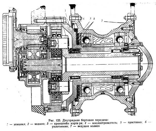

    Чего-чего? Давай ближе к теме - по какому диаметру провернет? На какую какую посадку посаженный, не слышу?
    Да даже у Тигра нет такого крутящего момента :p

    Где ты видел, чтобы перекошенные на размер роликоподшипника валы еще и под нагрузкой крутились?

    Какая посадка у подшипника? Ровно такая, чтобы обеспечить его работу. Сильно большой натяг деформирует кольца подшипника, и работать он не будет. Поэтому заклиненный подшипник провернет в постелях без особых усилий.

    Крутиться будут до тех пор, пока что-нибудь не сломается, или вал, или подшипник.

    Давай в мм. По разрезу узла. Мое мнение - не сможет Тигра провернуть. Там же диаметр под 200мм o_O

    Да заклинят и все. Никак крутиться не будут. Это ж планетарный редуктор. Заклинит нах... o_O

    Во внутренней обойме закл.подшипника вал провернетца за нефиг. Даже если там диаметр 200мм(?). По поводу игр в войнушку. Тактику действий отряда определял комбат. И он решил блокировать дефиле силами своей и приданой пта. После чего пересчитав звездочки на его погонах и убедившись в отсутствии оных на своих ваш покорный слуга удалился выполнять приказ. А комбат,в свою очередь,такую же процедуру проделал перед этим,когда ему выдали две зенитки и поставили задачу-выйти к перекрестку дорог в районе села П.,блокировать его,и недопустить переброску мотомехчастей противника. Т.е.все послед.действия обусловлены первичным приказом. И тактика бей-беги не принимаетца. Кстати,описания подобных историй,про дефиле и зенитки(как вариант пт самоходы,одиночные тт) встречаютца в мемуарах довольно часто,к сожалению в роли танкистов,рассматривающих горящий танк ГПЗ гораздо чаще выступают наши...

    Вот как раз посадка по внутренней обойме всю жизнь с натягом, по внешней скользячая. Но конкретно у Тигра этот самый вал - водили планетарного редуктора. Заклинит однозначно.

    По поводу валов и подшипников-по личному опыту ремонта довольно громоздких пу-при заклинивании подшипника вал проворачивает во внутр.обойме,дальше песец шейке и тд... При разрушении сепаратора-вал подкашивает,уменьшаетца площадь контакта на шестернях,зубцы или летят сразу,или срабатываютца и летят потом... Но некоторое время это все еще работает... В варианте с танком,мне кажетца,что происходить будет следующее-снаряд пробил гусянку,ведущее колесо и повредил бронировку подшипника ступицы-повреждена наружная обойма,подшипник заклинил. Экипаж заменит повр.трак,танк тихонько тронетца,вал ступицы провернетца во внутр.обойме и можно ехать. Компенсируеш доп.тормозной момент и ползеш в ремроту... Ну или в место,куда можно безопасно подогнать рем.летучку. По поводу всего остального-байку про мост и гранату не слыхал. На войне довольно часто бывали ситуации,когда поставленую задачу приходитца выполнять теми силами и средствами которые есть в наличии,а не теми которыми бы хотелось. Так и здесь-85ки были,а пт мин небыло. Понятно,что перекрыть дефиле минным полем,прикрыть его огнем стрелкового оружия,а дорогу-пта-более правильное решение. Но мины не подвезли... Значит воюем без них,взвод саперов становитца стрелками. По поводу ГПЗ. В их задачу как раз и входит разведка путей движения,захват ключевых пунктов на этих путях и удержание их до подхода основных сил. В том же ттб,сколько у разведчиков бтров? Четыре? А у нас в тбр? Нуль. Максимум-ба. Отсюда и следствие-там,где немцы потеряют бтр,наши-танк.

    Согласен. Для раздумий подкину схему Тигровой бортовой передачи. А заодно и ИС-овской.

    Ну,самоцентрирующийся двухрядник. Конешно слова о том шо пу бронирован слишком громкие(25-30мм литой),но тем не менее. Сорокапятка не возьмет конешно(сработает в пространстве между траком и вед.колесом,а 76 могет и делов наделать. Интересно,немцы повреждение бортового редуктора относили к повреждениям ходовой или трансмиссии?

    Насколько я помню, ширина венца ведущего колеса порядка 50мм. Примерно такое же бронирование показано и на разрезе, а в районе торца колеса много больше. С фронта 76мм бронебой колесо врятли повредит - потеряет ориентировку при пробое гусеницы, а с торца большая толщина бронирования.
    Для 45мм снарядов колесо практически неуязвимо.

    76 прошьет гусянку незаметив. Да и колесо ведущее... Этож не катанка-литье. Если каморный-сработает в пространстве между колесом и корпусом бортового. Если сплошной-повредит корпус. Если подкалиберный-пробьет или залипнет в корпусе.

    Подкалиберный того времени катушечной формы колесо после гусеницы даже не поцарапает. 76мм сплошной бронебойный в состоянии пробить гусеницу и корпус колеса, но для этого ему нужно не потерять ориентировку в пространстве после пробоя гусеницы, что маловероятно. каморный однозначно колесо после гусеницы вывести из строя не сможет.
    Возвращаемся к тому, с чего начали. 45мм бронебойные снаряды для Тигра практически не опасны, 76мм могут быть опасны при стрельбе со средних дистанций.
