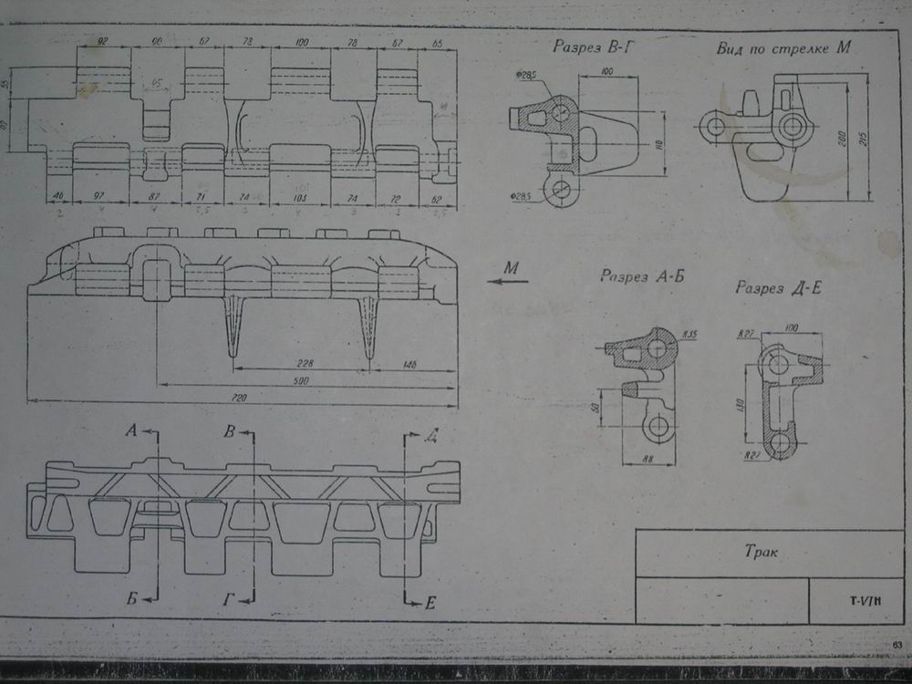

    Здравствуй Tankdriver!
    Помнится был разговор о способности перебить палец "Тигра".
    Вставляю чертежик.
    Дык диаметр пальца "боевой" гусеницы был ажно 28мм?
    И какленая-прекаленая железяка не могла быть перебитой чем-чем-чем? Ажно 45мм снарядом? Или таки 12,7мм пулей понятно со стальным наконечником? А был тогда 14,5мм "бронебойный" боепрпас к тому же калибру?
    И в догонку: Палец транспортной гусеницы должен быть как бы меньшего диаметра. Чертежей нету?
