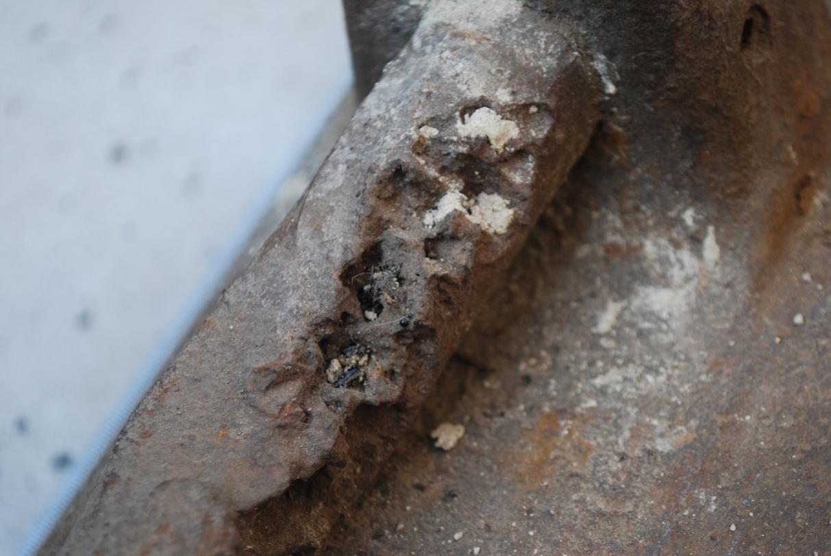

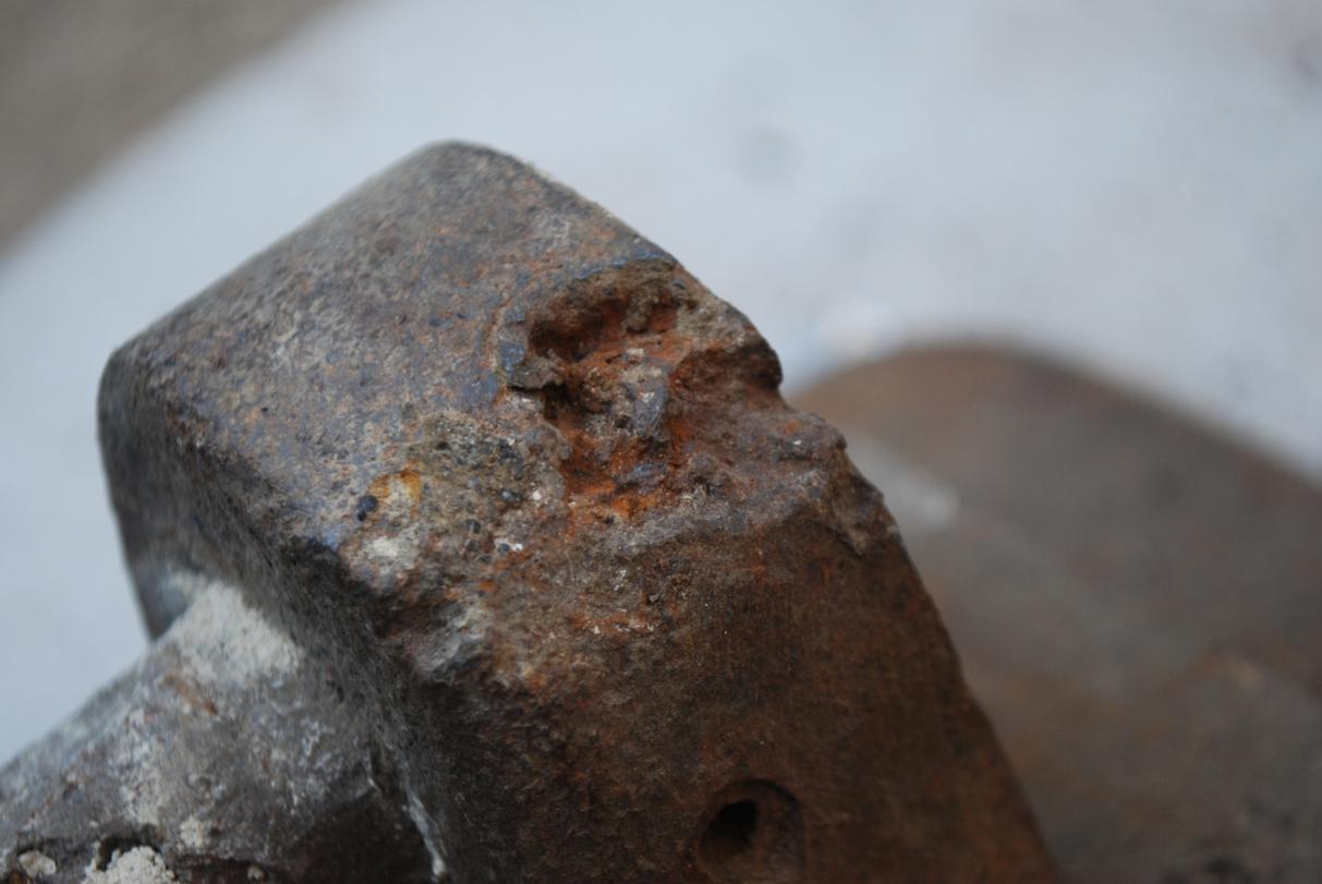

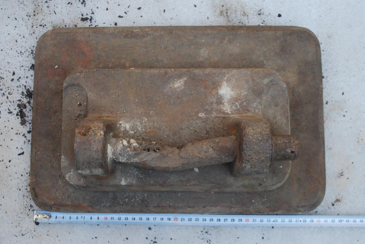

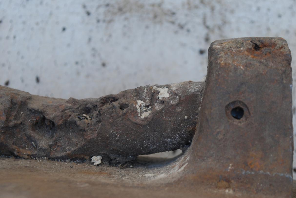

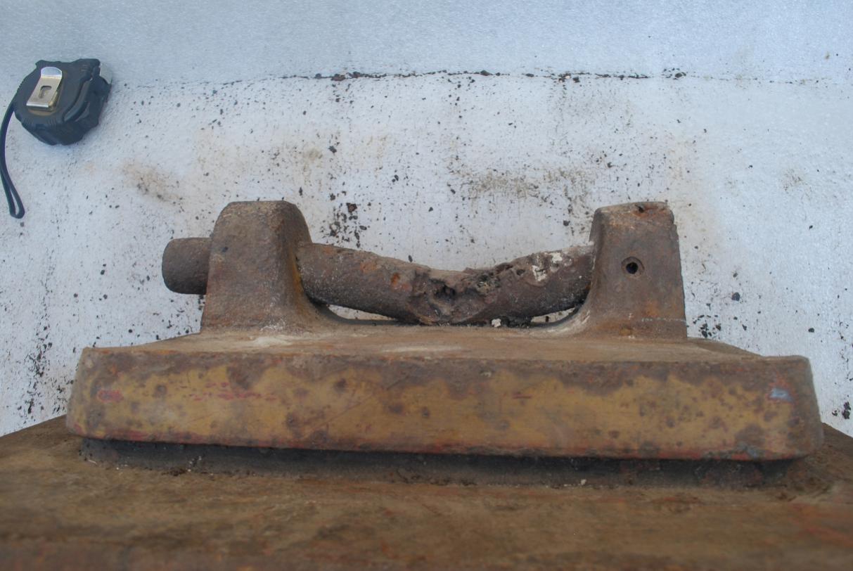

    Кстати,есть предположения,что прилетело в лючок и так поплавило?

    На мой взгляд это осколочные поражения. Шрапнель вообще округлые плавные ямки оставляет.

    Не оставляет ощущение,что круглая выбоина это след от ктма. Интересен диаметр.
