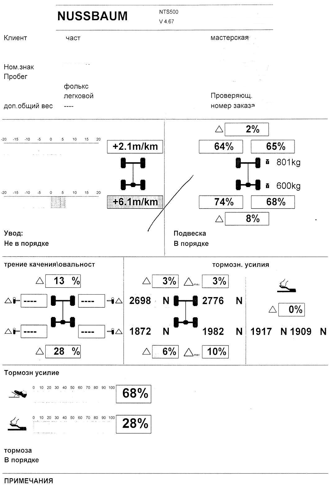

    Камрады, прохожу ТО мне на диагностике в СТО написали увод задней оси +6.1 м/км. Соответственно в справке о ТО не подписывают "Рулевое управление, ходовая часть".
    Есть мнение, что указанная неисправность не относится к безопасности движения соответственно СТО умышленно придралось чтоб сорвать бабла. Кто в теме помогите разобраться.

    на 1 км отлонение в 6 метров получаеться,..это они прибор с лазером на колёса надевали чтоли или как замерили?

    в боксе агрегат какой-та типа заезжаешь на ролики и колса крутятся и комп инфу выдает. я не сильно в этом понимаю...

    похоже на развод, это для проверки тормозов, хотя хз...
    делали такие аппараты для автозаводов известных фирм, но там действительно можно всё проверить, наворотов выше крыши.

    Это тормоза проверяют. Мне кажется, тебя пытаются развести. Сгоняй в авторизованный сервис своей марки машины. Попроси, чтобы сняли этот параметр, к которому они придрались. Если что не так, отрегулируешь, если все в норме привези им справку и пригрози жалобой или судом.

    Да я так и сделал, но записался в понедельник аж на пятницу. Мастер сказал предварительно, что с такой болячкой еще никого не отправляли. Вот что они распечатали:

    Нашел в интернет определение "увода колеса". Если я правильно понял, это "сход". Но сход-развал, проверяли на передних колесах, а чтобы на задних, я о таком, если честно, не слышал. Как на заднеприводных автомобилях полуось может сходиться вперед/назад или разваливаливаться наружу/вовнутрь? На переднеприводных тоже балка мощная ходит вверх/вниз вместе с колесами. Хотя, наверняка есть очень сложные конструкции с которыми я не знаком. :oops:
    Здесь нашел инфу о используемых стендах для проверки. Там пишут что норма до 7.14 м/км, выше уже неудовлетворительное состояние. Кто там прав, кто виноват, рассудит авторизованный сервис.

    если такое отклонение возможно измерить на твоём СТО значит: или машина была битая в зад и произошло смещение, или же возможно одно из колёс приспущено (накачай как положено), советую ещё приподнять задние колёса по очереди и проверить на наличие люфта в подшибнике (как на велике, покачивая). Также возможно у них проблема с роликами, невыставлены паралельно и изза этого показывают смещение оси.
    такое отклонение должно жрать резину заднюю, есть износ или нет?

    Короче так, заехал к мастеру тот посмотрел авто грит подвеска в отличном состоянии грит даже крутить ничего не хочу. проверил приборами все в норме. Приежаю на ТО говорю жтим пи...сам что за херня? Те говорят давайте бумагу от мастера я грю хрен вам загоняйте и тестируйте. Нифига! Пока не привезете с сервиса диагностику в распечатанном виде. Поматерился поехал в сервис протестировали авто тоже были удивлены что при отклонении 1 мм на 1 км. СТОшники уперлись, объяснили хотят денег. Хрен им. За 5 минут исправили и этот мм дали распечатку. В понедельник поеду искать правду в СТО.

    ребята в сервисе посмотрели на ту бумагу шо выдали СТОшники говорят ваще ах...ли грят даже 1 мм от нормы, что погоду сделает??? говорят ладно если бы зашкаливало... казлы б...
