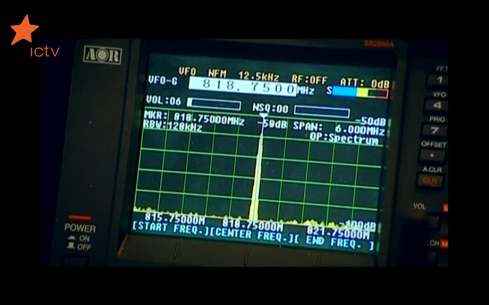

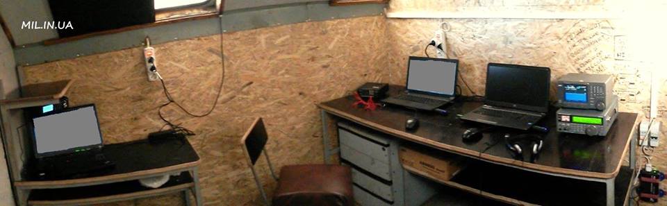

    Десь так зараз працює наш приймач радіотехнічної розвідки... За час служби вже не менше 6 разів за його допомогою ловили переговорири які рятували наших бійців. Ніхто не знає і не бачить цей труд... Вони не мають пафосних фоточок і їх не показують на ефірах, вони просто роблять свою роботу. Роботу яка рятує життя.
    Завтра маю викупити деякі дуже круті штуки які мають ще більше розкрити потенціал приймача... Ціна питання 1060$...
    Так, і планшети, і примочки РТР, і поточна снаряга ГУР/МП/Азову, а ще треба метеостанцію для мінометників, і балістичний калькулятор снайперу, так і все це відразу і бігом. Так і живемо...

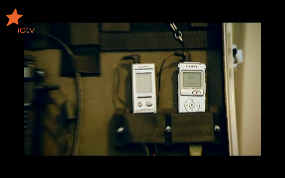

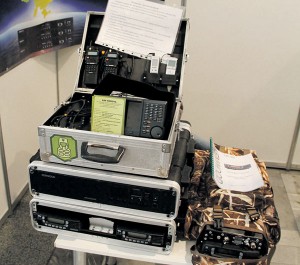

    Интересная разработка была представлена на *Волонтер Экспо*.Станция не только электронной разведки, а и борьбы.Может быть развернута на л/авто.Идея в том, что бы писать разговоры противника и выдавать фразы тем же голосом, в проивольные промежутки времени
