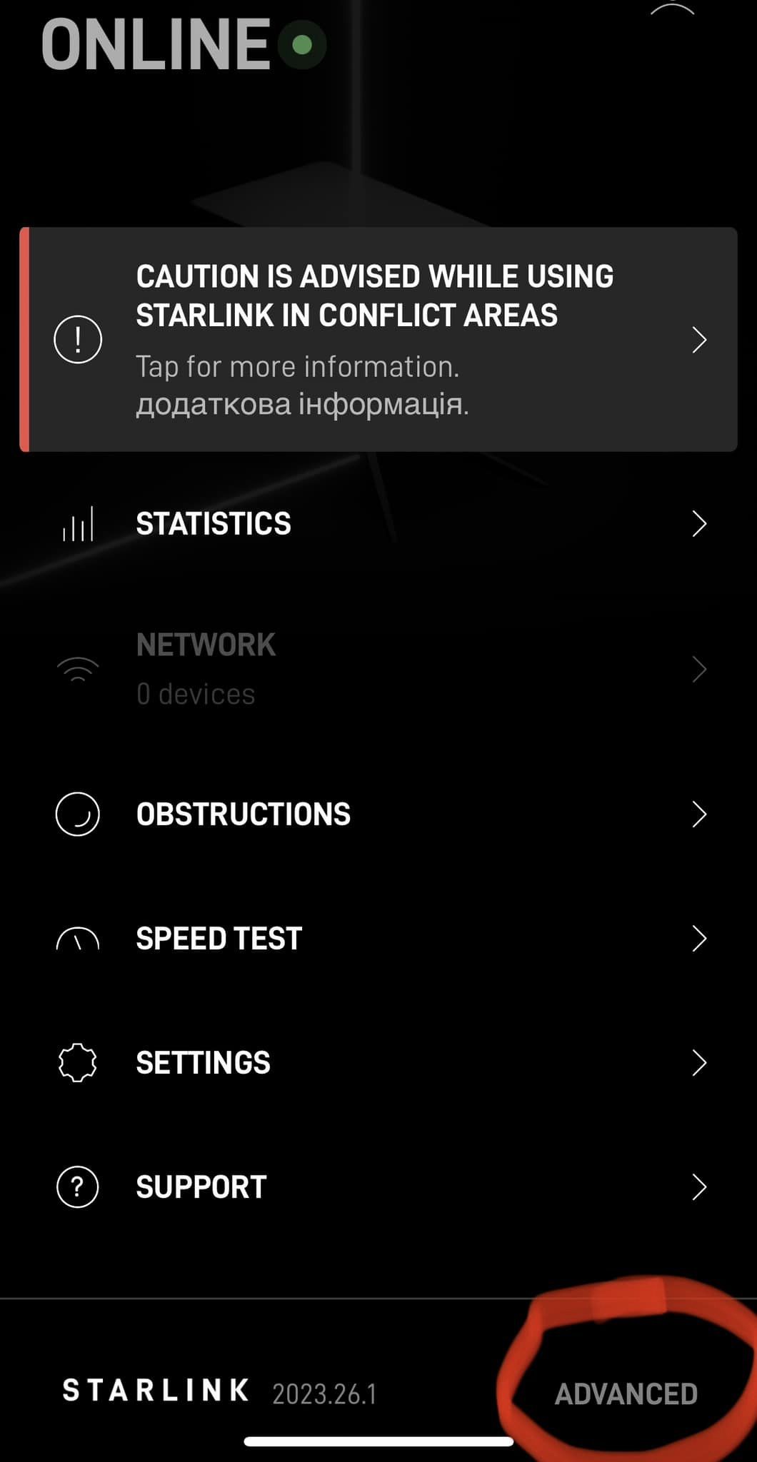

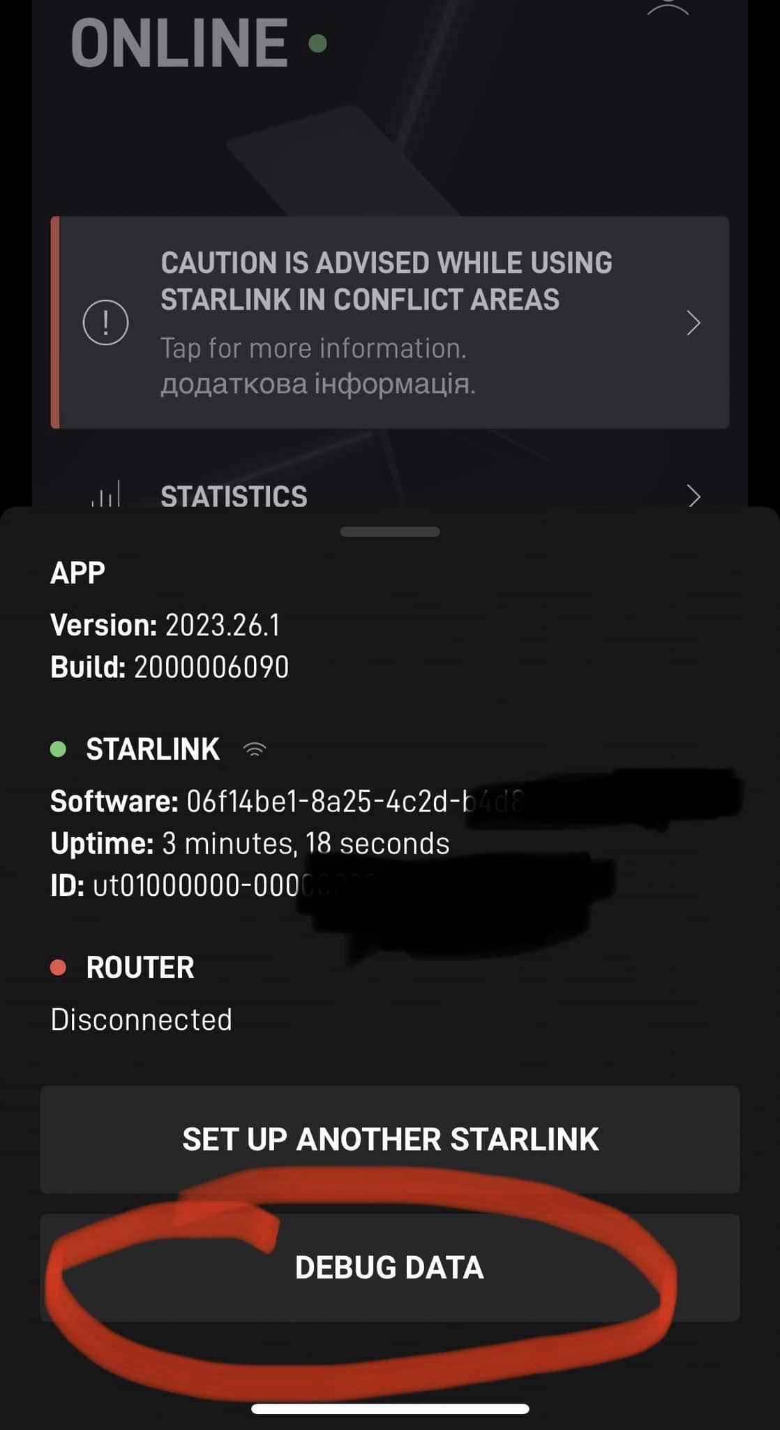

    Росіяни продовжують активно подавляти GPS і на нулі у багатьох є проблеми зі Starlink. «Маск» вже давно придумав рішення, але на диво багато хто про це не знає і продовжує мучитися.
    Запускаємо додаток, йдемо вниз і тиснемо advanced. Потім debug data і там вибираємо Use Starlink Position.
    Після цього Starlink перестає користуватися GPS та бере дані для синхронізації зі своїх супутників.
    Важливо знати: при кожному ребуті ці налаштування треба виконувати наново.

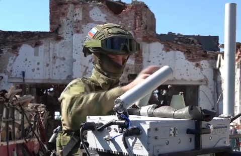

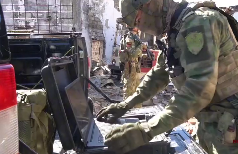

    Кацапи показово вихваляються своїм комплексом РЕБ придушення дронів...

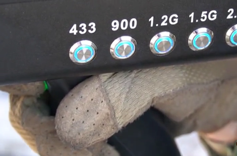

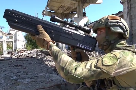

    Переносний засіб РЕБ на озброєнні наших воїнів...
  12. Joker Smile
    Joker Smile Schütze
    Доброго дня. . Підкажіть, це що на відео може бути так?

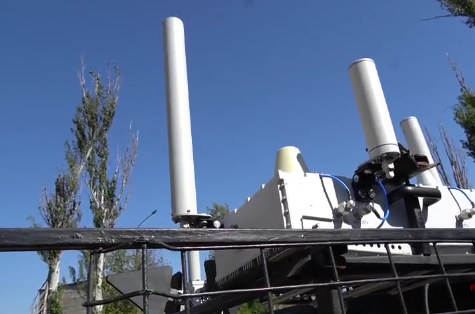

    В последнее время вижу, что абсолютно на всех машинах кацапов на крыше торчат антенны РЭБ. Даже на легковых и грузовых машинах, не говоря за боевую технику. Насколько я понимаю расчет на то, что направленный на них FPV-дрон на подлете теряет связь с оператором, и падает мимо.

    В кацапском телеграм-канале жесть-белгород вывешена реклама РЭБ.
    В магазине военной экипировки «Оптовка Z» в наличии появились РЭП
    410-480 МГц
    500-600 МГц
    600-720 МГц
    или:
    720-840 МГц
    840-960 МГц
    960-1050 МГц
    Цена: 220 000р
    Также на заказ очень широкий выбор РЭП:
    300-400 МГц
    410-480 МГц
    500-600 МГц
    600-720 МГц
    720-840 МГц
    840-960 МГц
    960-1050 МГц
    1170-1280 МГц
    1500-1620 МГц
    5720-5850 МГц
    — Расстояние блокировки: 500 - 1500 метров.
    — Электроэнергия DC 24V возможно через преобразователь с 12v-24v
    50*10=500w
    Указаны частоты работы и мощность сигнала. Не сильно широкий диапазон на каждом приборе. И насколько я понял, каждый прибор настроен на свою частоту и не меняет.
    Может кому то пригодится.
