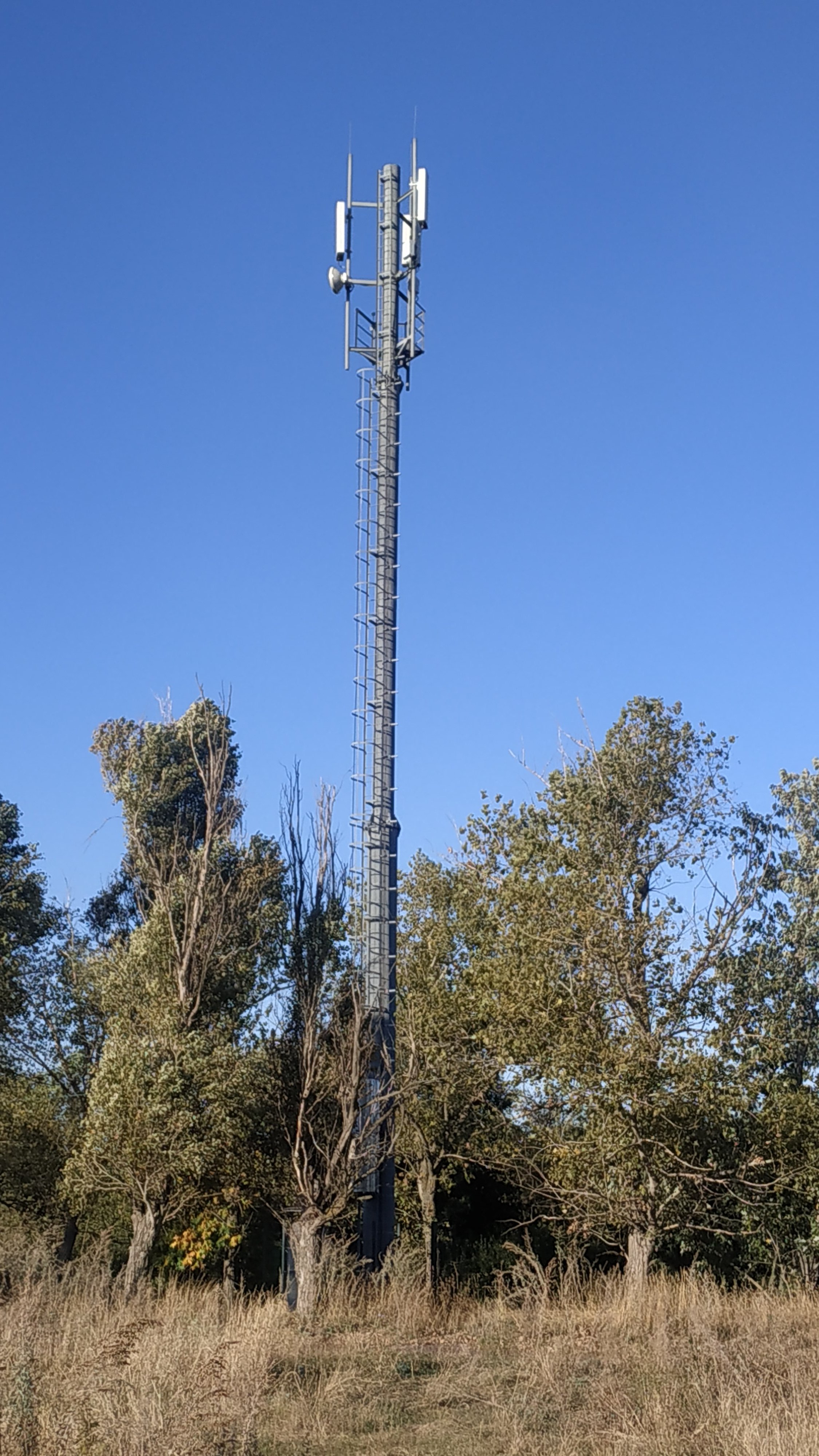

  24. maxo
    maxo Feldwebel
    362
    Схід України
    Здравствуйте.Вот такие вышки устанавливают в нас.пунктах которые находятся возле трассы Н20.В моём селе одна уже стоит и работает,вторая лежит уже собранная, возможно сегодня поставят,но эта будет повыше первой.

  25. maxo
    maxo Feldwebel
    362
    Схід України
    Нашёл такую информацию про вышки
    Surovyy подобається це.
  26. Surovyy
    Surovyy General-major
    9.654
    Ukraine
    Їх зараз дуже щільно встановлюють по всій окупованій території! Є місця, де на квадратний кілометр, їх встановлено чотири штуки!
    maxo подобається це.
