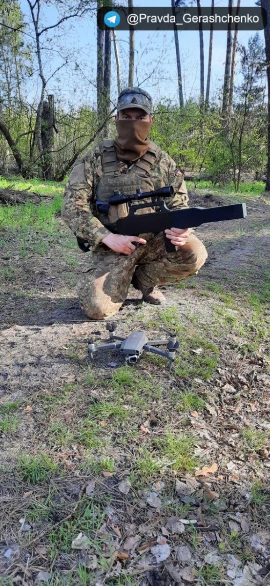

    Спецпризначенцям Національної гвардії України вдалося посадити ворожий дрон. Його інформація допомогла ліквідувати ДРГ окупантів.
    Про це повідомляє Цензор.НЕТ із посиланням на повідомлення у телеграмі радника міністра внутрішніх справ України Антона Геращенка.
    "Цей дрон окупанти використовували для повітряної розвідки, для завдання ударів і коригування вогню по позиціях наших захисників", - розповів він.
    Геращенко зазначив, що дрон вдалося посадити завдяки використанню пристрою радіоелектронної боротьби.
    "Спецпризначенці перевірили дані, які містив дрон та визначили місце його запуску та наявність поблизу диверсійно-розвідувальної групи противника. Саме завдяки цій інформації, група супротивника була знищена на місці свого розташування", - додав радник міністра. Джерело: https://censor.net/ua/p3336862

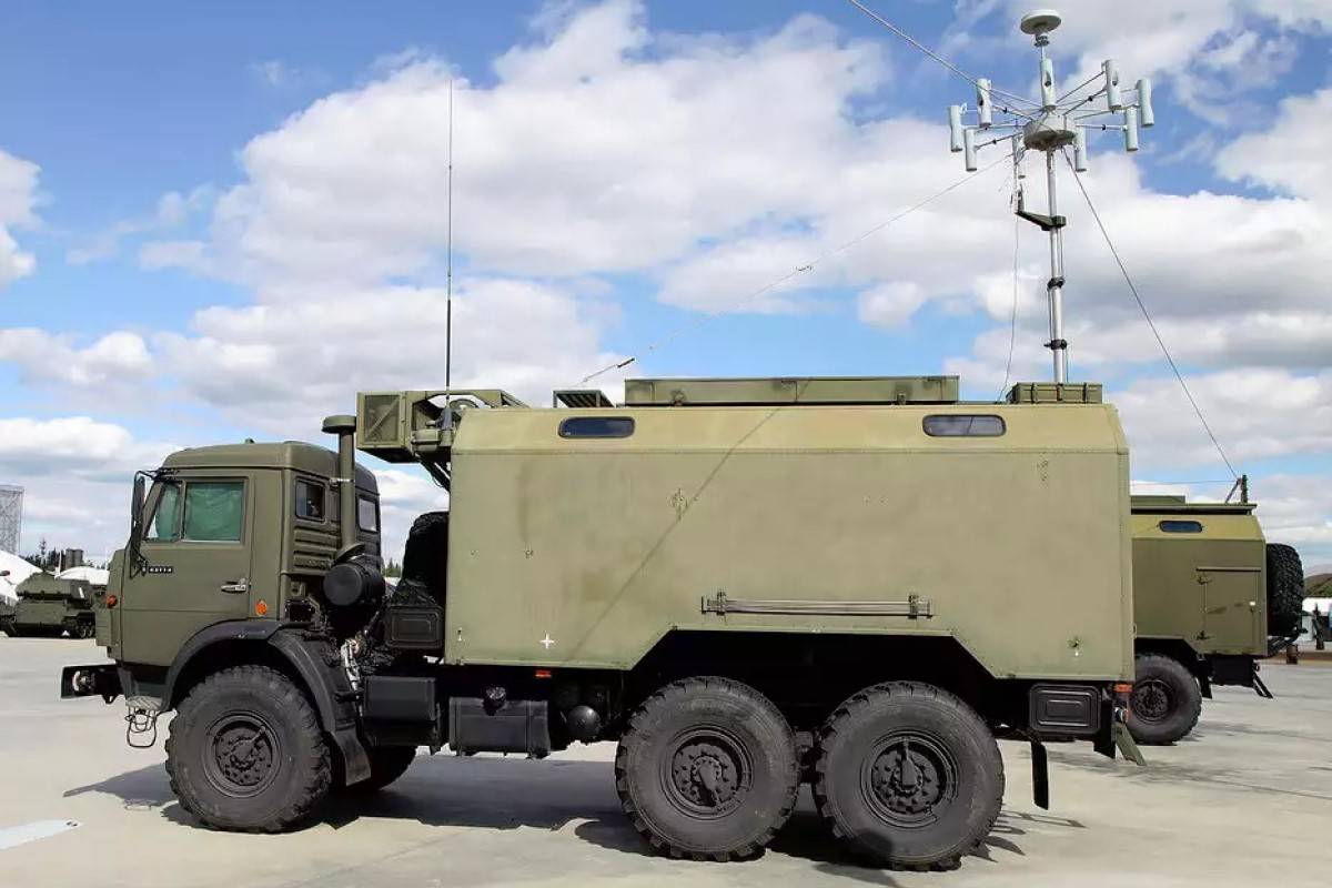

    На Півдні знищено «надсучасний» комплекс РЕБ «Поле-21»
    «Поле-21» предназначается для противодействия высокоточным вооружениям и другим системам противника, использующим спутниковую навигацию. Задачей этого комплекса является постановка помех и подавление сигналов навигационных спутников. Не имея возможности точного определения своих координат, вражеская ракета, бомба, самолет и т.д. не может решить поставленную боевую задачу.
    Комплекс построен по модульному принципу, упрощающему его производство и развертывание. Унифицированный модуль «Поля-21» представляет собой радиостанцию Р-340РП, включающую приборную часть и антенные модули. Каждый пост комплекса включает один контейнер с аппаратурой и до трех антенных модулей. Также в состав комплекса включен выносной пульт управления, обеспечивающий контроль над 100 постами.
    Каждый антенный модуль постановки помех способен подавлять радиосигналы на дальностях не менее 25 км. Энергетический потенциал – 300-1000 Вт. Обеспечивается работа в секторе шириной 125° по азимуту и 25° по углу места. Пост потребляет мощность до 600 Вт. Комплекс способен подавлять сигналы всех существующих навигационных систем.Станции Р-340РП с антеннами предлагается размещать на существующих или на специально возводимых вышках и мачтах подходящей высоты. Также возможно размещение средств комплекса на автомобильной базе. Обеспечивается совместимость с разными средствами энергоснабжения. Связь между компонентами комплекса может поддерживаться по проводным линиям или по радио. Так, в случае монтажа постов на вышках сотовой связи возможно применение GSM-антенн в качестве резервного средства.
    Штатный способ развертывания и применения комплекса «Поле-21» предусматривает монтаж большого числа модулей на большой площади – с учетом формы и размеров рабочих секторов. При оптимальном размещении один комплекс со 100 антенными постами позволяет перекрыть площадь 150 х 150 км. Над таким районом создается надежный «купол» из помех, исключающий использование спутниковой навигации.
    РЕ: фото ілюстративне

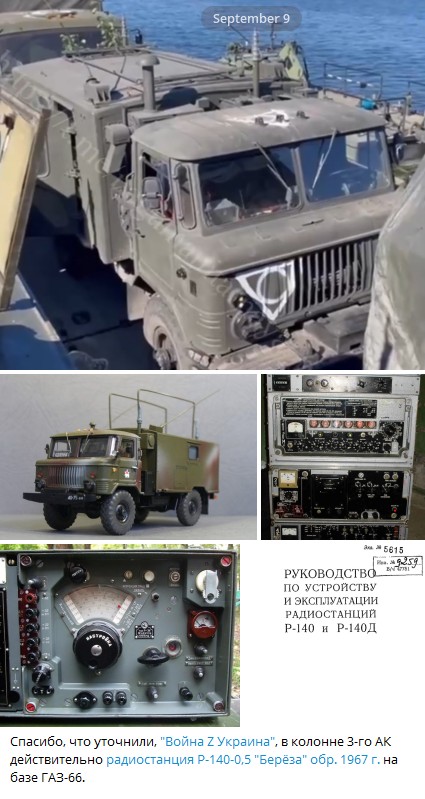

    Радиостанция Р-140 "Берёза" на шасси ГАЗ-66
