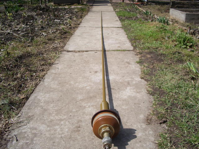

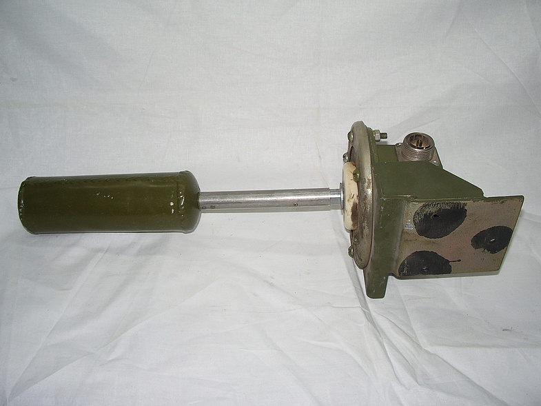

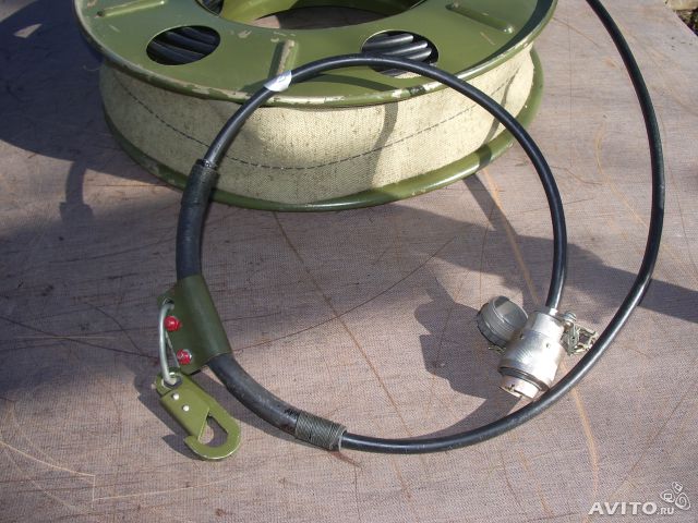

    Большая часть этого "барахла" была списана или распродана.Когда мы разбирали Р-143 у меня сердце кровью обливалось.
    ТАпики мы использовали на базе: КПП-дежурный-комендант и может быть сейчас на КПВВ между блиндажами. Родных батарей нет, но вполне можно обойтись "кроной" особенно если не холодно (на холоде быстро садятся). Пришлось ставить автомобильную радиостанцию на БТР-70, пол беды тащить отдельный провод что бы запитать (кто не знает - бортсеть 24 вольта) и распаивать антену что бы затянуть антенный кабель вовнутрь. Самая мутная часть была, поключить ее к ВПУ, без шлемафона от радиостанции толку ноль, дикое шаманство из списанной гарнитуры из комплекта Р-142н, проводов и алюминиевого корпуса от реле-регулятора какого-то грузовика. Носимые радиостанции - дикая смесь из КОРДОН-Н, Байофенгов и цифровых Моторол. К моторолам хорошо показали себя антены (скорее всего сделанные неизвестными "кулибиными") из латунной втулки с резьбой и стальным тросиком обтянутым термоусадкой. Это у пограничников так, как у других не в курсе. И да, весной были носимые КВ радиостанции в рюкзаке на базе автомобильных, модель не помню, в деле не пробовал. Вот такие пирожки. с ув. "Ночка"

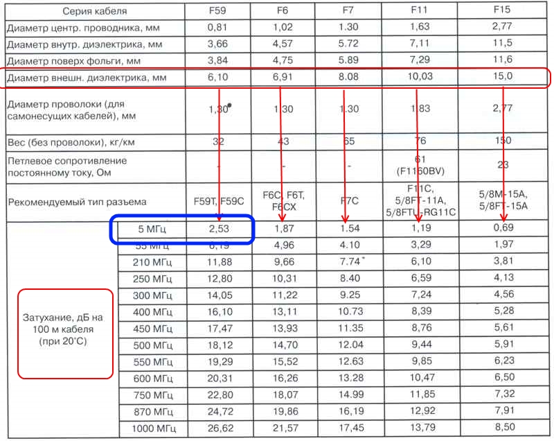

    Я вас научу на примере этой таблици расчитывать затухание.
    Кбель F59T Выделил синим цветом.
    Затухание на частоте 5 мгц при длинне 100 м равно 2,53db
    Если 2,53db /100 то получим затухание на ОДНОМ метре =0,025 db
    db-Это Децибелы а не буцефалы и цеденбалы!
    Умножте длинну своего кабеля на затухание на 1 метре и буете знать затухание в используемом кабеле.

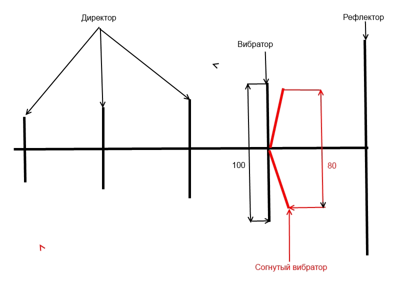

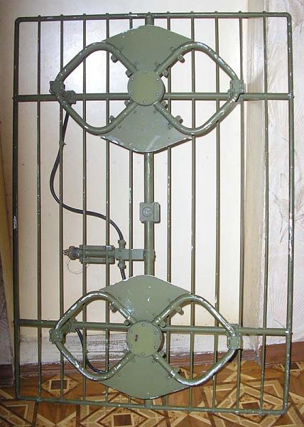

    Попробуем гнуть антенну.
    Имеем заводскую антенну расчитанную на частоту N
    И сопротивлением ну пусть 300 ом.
    На картинке изображена черным цветом.
    Вибратор имеет длинну 100 см ,директоры и рефлектор рассчитаны именно под размер вибратора.
    Вы начинаете гнуть "Настраивать" готовую заводскую антенну.
    На картинке показано красным цветом.
    Согнув вибратор его длинна уменшилась а соответственно увеличилась частота антенны NX
    Директоры и рефлектор не расчитанны на новую частоту NX и Вы имеете антенну которая
    работает плохо.
    Если начать гнуть директоры или рефлектор получится тот же самое,изменение геометрии приведет к рассогласованию с вибратором.
    А вот сопротивление вибратора останется тем же 300 ом ,хоть застрелитесь!
    Можете уменьщить его хоть в 10 раз а все равно он останется с тем же сопротивоением.

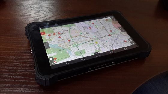

    Евгений Максименко
    В общем, меня в корень задолбали появляющиеся "патриотические предприниматели", которые лепят на китайские планшеты свои наклейки с брендом, прикидываються их производителями и парят военным и добровольцам планшеты с наценкой не менее 250 баксов от суммы с налогами и растаможкой.
    По этому я решил не словом, а делом вмешатся в ситуацию!
    Готов собственноручно привезти всем желающим для нужд армии и АТО малыми партиями планшеты на фото ниже (кодовое имя ComBat I82) по 600 баксов за штуку в базовой комплектации.
    За 30 долларов сверху могу привезти стакан-зарядку с 3-мя USB и Ethernet разъемом.
    За 400 грн в поставку войдет чехол из кордуры на молле, для крепления на бронежилет или разгрузку.
    Основные характеристики:
    Процессор Intel baytrail Z3537F
    Windows 8.1 или Android 4.4
    2Gb RAM и 32 ROM
    WiFi и Bluetooth 4.0 BLE, 3G
    GPS с GLONASS
    Камеры 2 и 5 Мпикс
    Акум 8000мА
    Слот под симку
    Большой USB OTG!!!!!! + micro USB
    micro HDMI выход
    Разьем для наушников
    Дополнительный разьем для зарядки, чтобы не занимать USB
    Компаса и гироскопа нет. Есть только акселлерометр.
    Рации без роутера видит только под виндой.
    Есть так же 10" вариант, но значительно дороже и со сменной батареей.
    Доставка до 10 дней.
    Если кто-то вам скажет, что это их новинка и стоит 800 баксов, сразу бейте между глаз, потому что этим планшетам уже почти год, они был представлены на выставке в Китае в мае 2015.
    https://www.facebook.com/Sufaev/posts/1035360883182519
