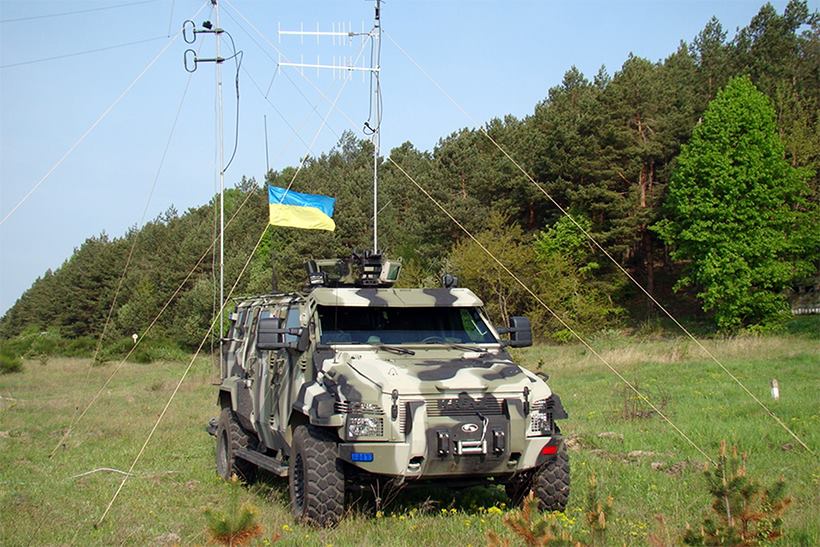

    У меня критична длина кабеля, именно порядка 25 метров(высота мачты + растояние к радиостанции), если я возьму рж-8(рж-213) ксв улучшится? мне нужно улучшить прием.
    по высоте стою в балке высота 150 метров, ретрик стоит на высоте 170 метров + 30 метров мачта(30 км расстояние). между мной и ретриком сильно пересеченная местность, прямо передо мной метрах в 200 холм высотой 176 метров
    на данный момент у меня связь есть с ретриком, но очень не стабильная, из-за плохого приема не срабатывает скремлер или очень поздно, приходиться часто запрашивать повтор

    Нет. Не улучшится. У вас уменьшатся потери от затухания. У РЖ-213 - 6,3 Дб на 100 м у РЖ-58 -13,8 Дб. Т.е. прирост -2,8 дб в вашем случае или 1,9 раза по мощности сигнала. Это если без потерь в разъемах. Кстати, у вас BNC в опрессовке? Обратите внимание, у них часто экран обрывается под опресовкой.
    Вот. Скорее всего тут и разгадка. Вы просто не пробиваете этот холм. 150 м+ ваши 25 м = 175м. А, холм = 176. Да ещё там и деревья растут наверное.
    С самого холма не пробовали связываться? Хотя бы чисто для опыта?

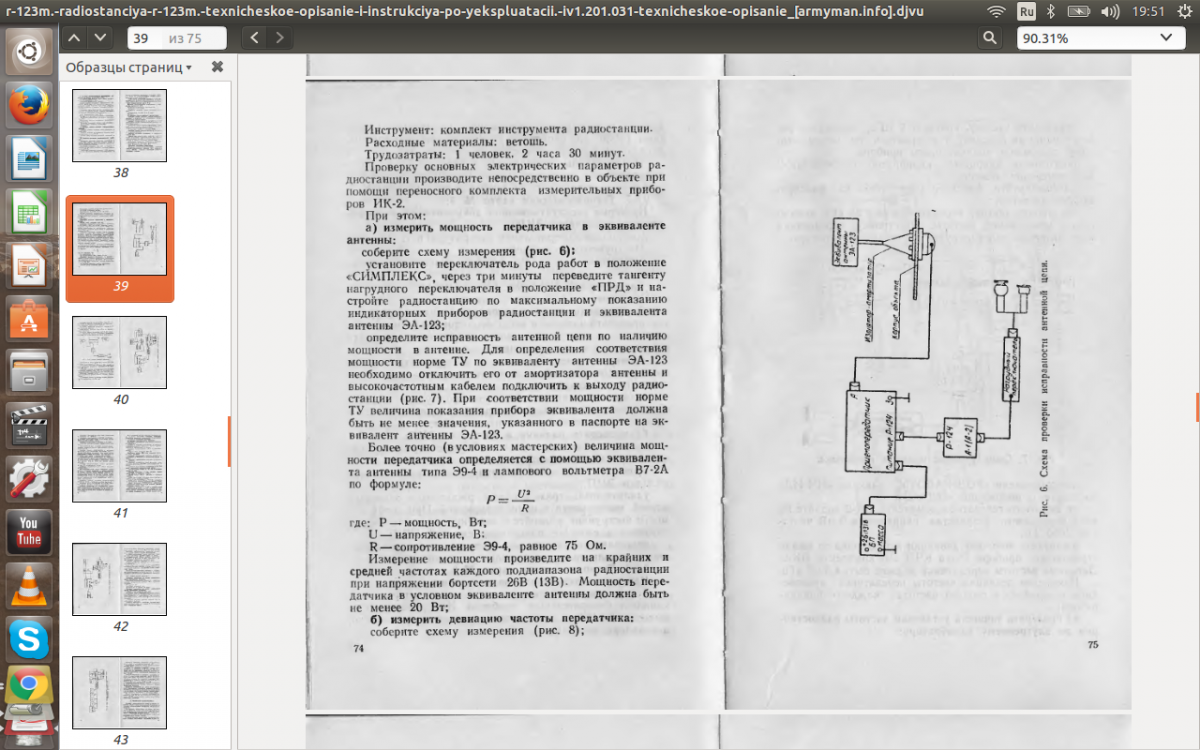

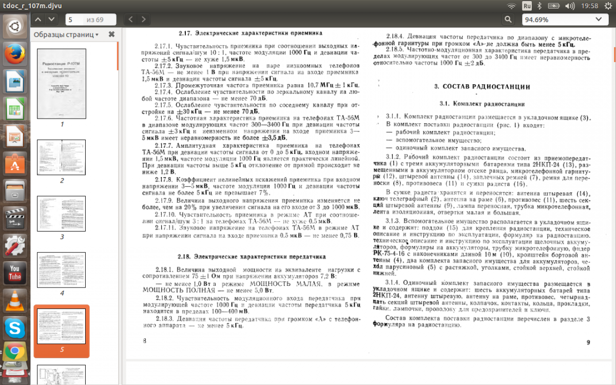

    Ответ по поводу телевизионного стандарта.Очень смешно!:smile_15:Радиостанция (если что р 123 и р 107м).Да военные радиостанции работают на телевизионном стандарте.:D.Даже частоты совпадают!Вечер однозначно удался!

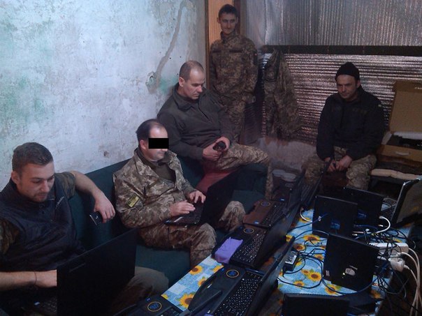

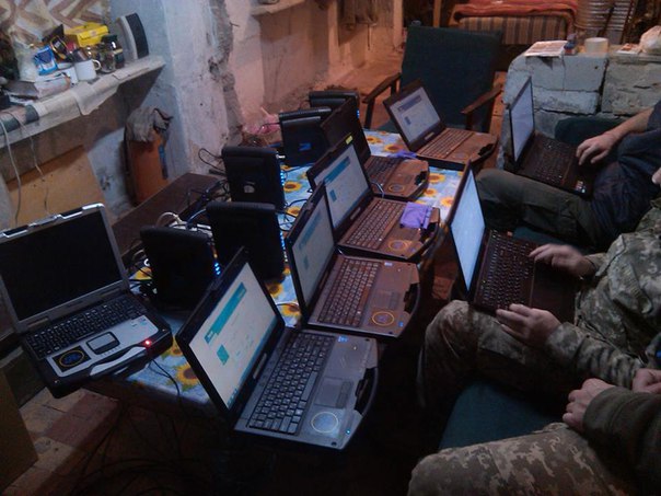

  16. nomade
    nomade Stabsgefreiter
    191
    AOR AR-5001D 3500 USD бери не хочу.
    А SDR использовать для этих целей не лучше будет?
    Ибо спектроскоп высотой два сантиметра просто вражае...)))

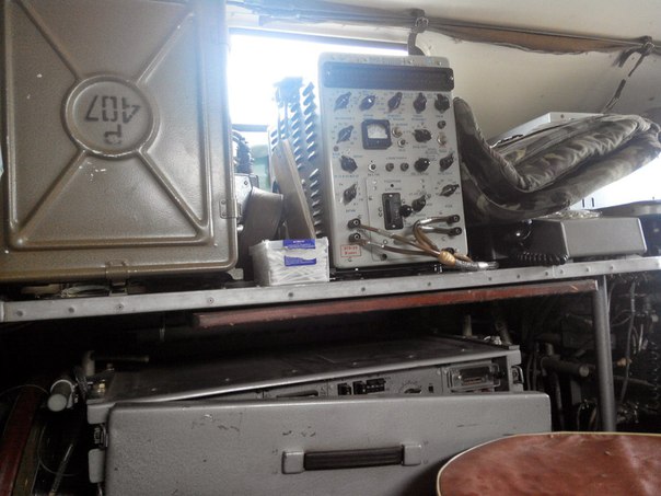

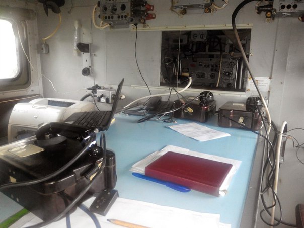

    Рухомий пункт управління авіацією Р-975 на базі БТР-60ПБ.
    Авіаційна командно-штабна машина призначена для забезпечення радіозв'язку в діапазонах коротких і ультракоротких хвиль між наземними пунктами управління і з літаками в повітрі в відкритому режимі і з використанням спецапаратури.
    АКШМ змонтована на базі бронетранспортера БТР-60ПБ.
    У комплект входять:
    КВ радіостанція Р-847Т-ЭО
    МВ-ДМВ радіостанція Р-832М
    МВ радіостанція Р-802М
    переносна МВ радіостанція Р-809М2
    переносна ДМВ радіостанція Р-859
    радіостанція Р-123МТ (з устаткування бронетранспортера)
    приймач Р-873.

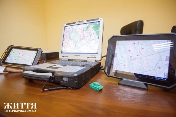

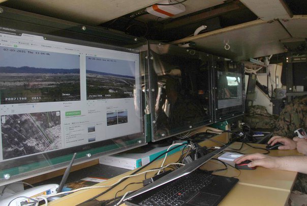

    28 коммуникационных блока системы "Крапива" для 55-ой арт. бригады. Эта система связывает все планшеты, средства разведки, связи и передачи данных в один узел, тем самым даст возможность ускорить передачу целей внутри бригады и между бригадой и другими подразделениями.
    jinx подобається це.
  20. Josef Danel
    Josef Danel Moderator
    32.635
    Kyiv, Ukraine

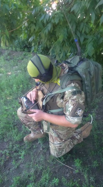

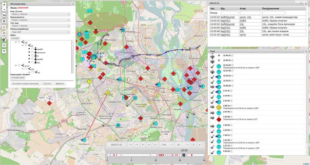

    Прошло уже больше года с тех пор, как начата работа над созданием системы управления боем КомБат. Изначально это была просто Android програмка навигатор со встроенным чатом и возможностью обмена метками через мобильную связь. Однако, проанализировав массу требований военных удалось создать нечто большее, чем просто очередную карту с метками.
    На данный момент КомБат - это целый комплекс, замкнувший в себе цепочку полного цикла обработки разведданных от момента их засечки, до выдачи целеуказаний, выгрузки отчетности и аналитики. Комплекс включает в себя средства видео и лазерной разведки, модуль анализа видео с БПЛА, возможность фильтрации и гибкого разделения объектов на карте по слоям, согласно иерархических прав пользователя, а так же мощный инструмент просмотра истории событий с возможностью фильтрации объектов по различным критериям. КомБат на сегодняшний день - это мощный програмно-аппаратный комплекс отечественного производства, решающий задачу по сбору, упорядочиванию и анализу развединформации с возможностью выгрузки целей в системы огневого поражения, а так же задачу визуального контроля над происходящим на поле боя с помощью проекции тактической обстановки поверх видео.
    Еще одной из сильных сторон системы является возможность применения современных аппаратных средств разведки и визуализации данных, таких как: лазерне дальномеры с компасом и инклинометром, автоматически выдающие координаты цели на терминал разведчика, широкий ассортимент самих терминалов пользователя от защищенных планшетов проверенных на морозостойкость, до скрытых терминалов в виде наручных часов или проекторов встроенных в тактические очки, опрос датчиков состояния здоровья пользователей и т.п. Мы сами проектируем и изготовляем системы креплений оборудования на пользователе.
    Что касается связи, то на ряду со стандартными всем известными технологиями передачи данных GSM, CDMA, 3G и WiFi, комплекс теперь поддерживает DMR рации Motorolla, спутниковую связь Iridium, а так же интегрирован с различными военными радиостанциями зарубежного и отечественного производства, имеющимися на вооружении ЗСУ, что позволяет развернуть его практически в любом подразделении и обеспечить надежную работу системы.

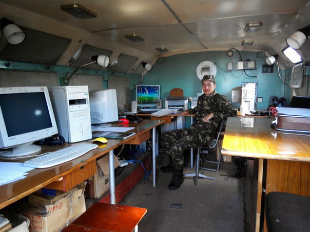

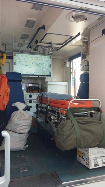

    КШМ на базе КрАЗ "Спартан".
    Лісоруб, Allamat та jinx подобається це.

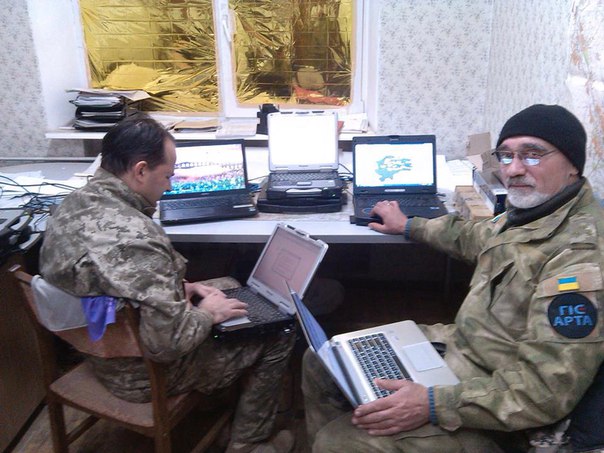

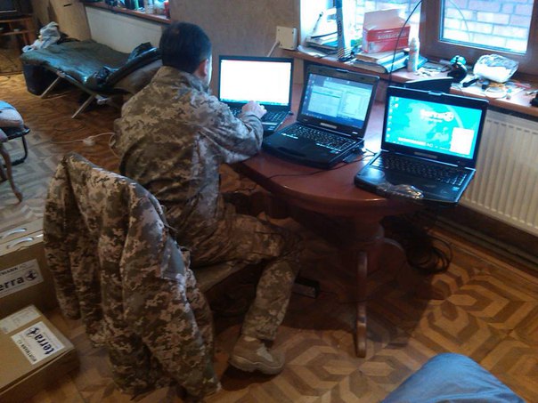

    Программа управления артиллерийским огнем ГИС Арта.

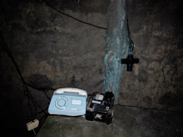

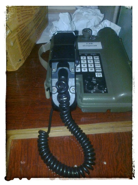

    Только что подарил товарищу отцовский полевой телефон ТА-57,он обрадовался как мобильнику говорит что у них в АТО это сильный дефицит.Нахожусь немного в трансе-неужели такой ерунды которой раньше на складах было навалом теперь не хватает?
