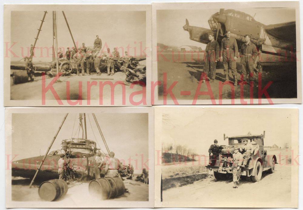

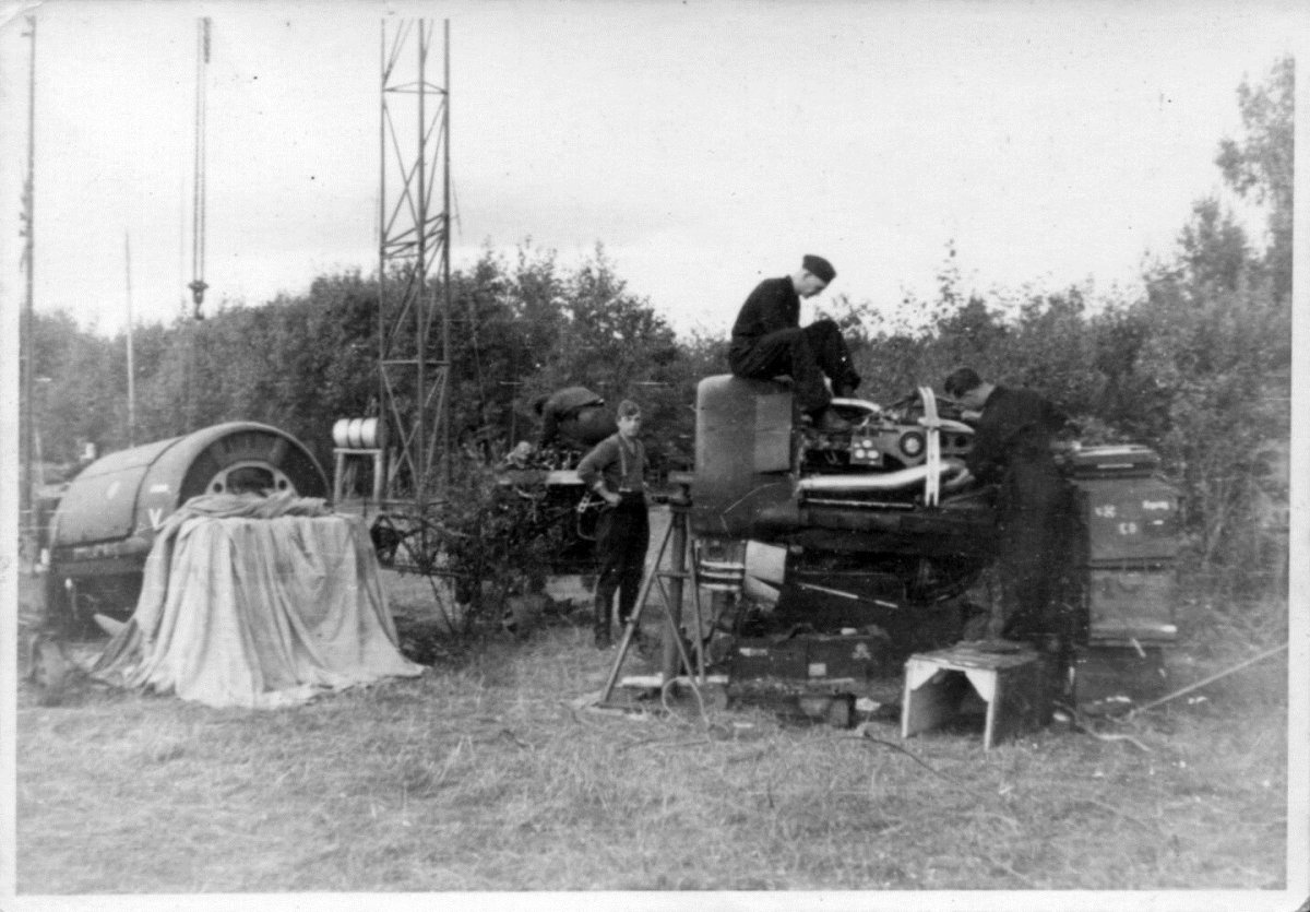

    В полевых условиях ремонт проводился точь в точь, как на МТС.
    Смотрите!
    Р.S. Стальная бочка- вот лучшее приспособление, не хватает кувалды и какой то матери.:smile_12:

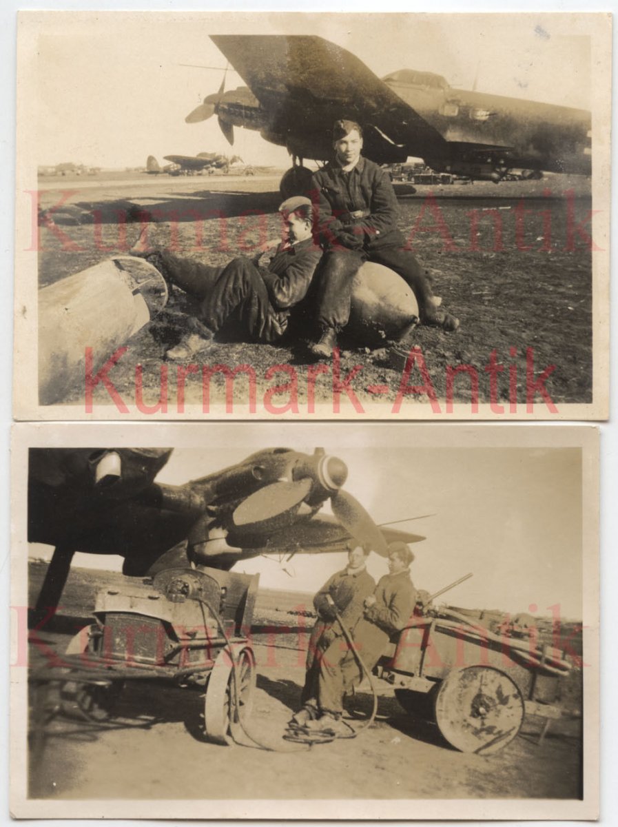

    Ещё из высоких технологий.

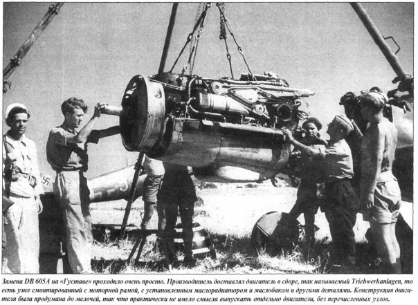

    О! тема супер! То, что доктор прописал!:D Нашел практически всё, что нужно.

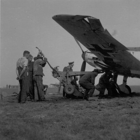

    Интересно рассмотреть поподробнее агрегат, которым поднимают самолет на первой миниатюре. Явно собрались ремонтировать стойку шасси, а это именно то, что мне нужно!
  7. KRYLOV
    KRYLOV Stabsgefreiter
    982
    Sankt-Petersburg, Ingermanlandia
    Да это специальный домкрат и они ремонтируют стойку.
    Найти его описание, наверное, можно.
    Да и внём нет ничего хитрого, кроме смены опоры: колёса- опорная плита.

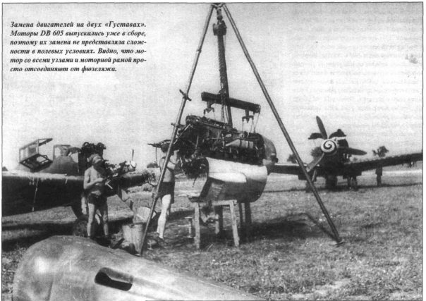

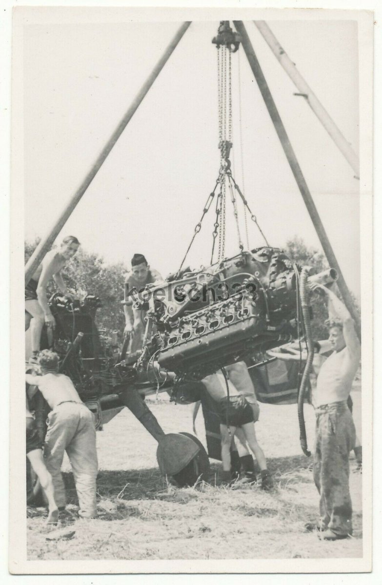

    Обслуживание моторов Daimler Benz.
    Когда на фотографиях мы видим процесс снятия мотора, это может обозначать следующие моменты из жизни мотора:
    А. Отправка мотора в Teilüberholung.
    В. Отправка мотора в Grundüberholüng.
    Пункт А и В - это виды ремонтов. До этого мотор проходил обслуживания в лет.части. Виды обслуживания (Wartung):
    1. Allgemeine Wartung.
    2. Обслуживание после каждого полетного дня.
    3. Обслуживание после 12,5 часов эксплуатации.
    4. Обслуживание после 25 часов эксплуатации.
    5. Обслуживание после 50 часов эксплуатации. В это обслуживание входили пункты 3 и 4.
    Пукт 5 предусматривал такую процедуру как замер компрессии в каждом цилиндре. Дальше циклы обслуживания станут повторяться и мотор достигнет 100 часов эксплуатации. Подходило время направления мотора в ремонт - Teilüberholung. Здесь нужно заметить, что для моторов к примеру DB 601 A, срок отправки моторов в ремонт, мог быть сдвинут на 20 или 50 часов.
    Суть ремонта Teilüberholung - проверка! и замена некоторых узлов мотора (двигатель разбирался). Это 12 позиций. К примеру позиция 2 - проверка поршней и колец. Здесь нужно заметить, что существовали узлы, которые нужно было проверять и в случае отклонения от норм - отправлять на завод изготовитель. Таких узлов в DB было 6.
    После ремонта мотор отправлялся в лет.часть, где он должен был отработать еще 100 часов. Циклы обслуживания начинали повторяться. При достижении 200 часов, мотор отправлялся в Grundüberholüng. DB 601 A мог быть отправлен в Grundüberholüng с 220 часами.
    Тема VDM - отдельная тема. Иногда на фотографиях можно увидеть нарушения правил ремонта тех.персоналом.

    Дополнение к свечной теме. Часто можно прочитать, что внешне DB 605 A мало чем отличался от DB 601 E. Отличия внешние были. Пример расположение свечей зажигания. Каждый цилиндр DB 601, 605 имел две свечи. На DB 601 E обе свечи распологались в горизонталльной плоскости. На DB 605 A для улучшения воспламенения бензиновой смеси, было сделанно "gekreuzt" расположение свечей. Внешне свечи распологались можно сказать как - "одна над другой" в ветрикальной плоскости. Свечное окно на DB 605 A выполнялось как-то "общим" для обоих свечей. На этом внешние отличия моторов не заканчивались.
    #53, фотографии предоставил KRYLOV (второе фото, мотор на бочках). На фото мы видим мотор типа DB 601 E - горизонтальное расположение свечей + отличия по нагнетателю от DB 605 A. Истребитель на фото наверно модификации Bf 109 F-?.

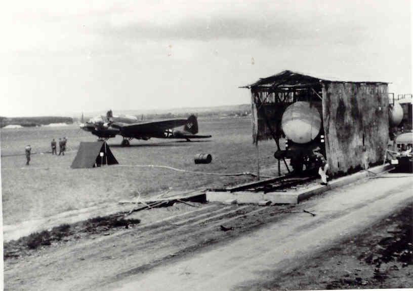

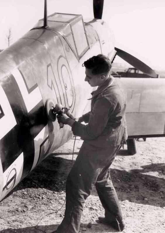

    Полировка

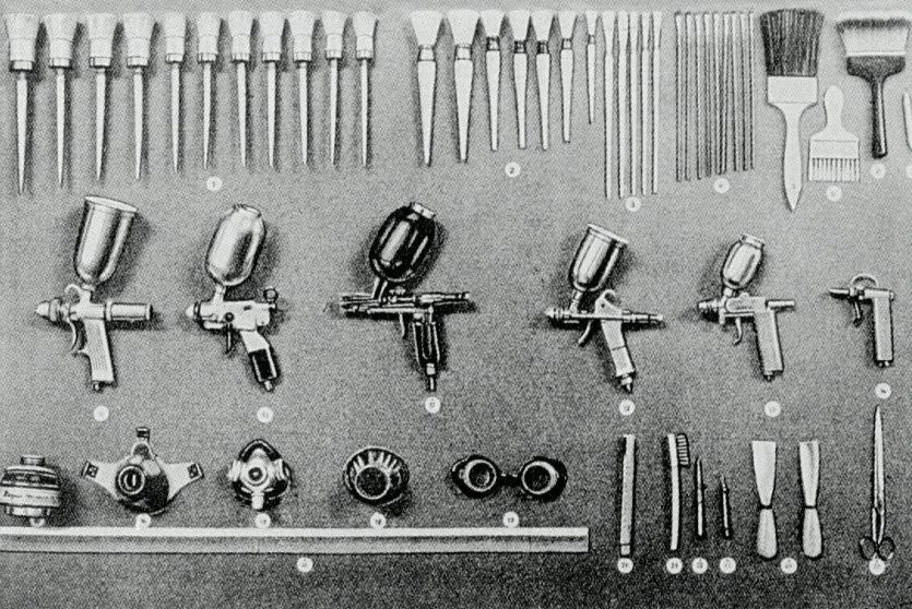

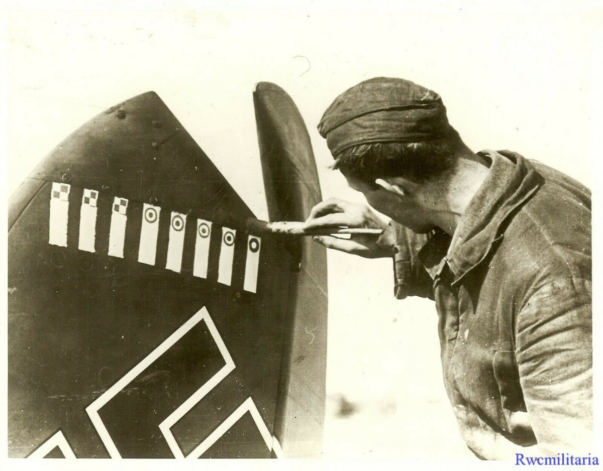

    1. Сундучок военного художника. Werkzeugkasten Fl.68650
    Для балкенкройцев, свастик, обозначений сбитых, эмблем итд итп. Инструментарий для полевых условий.
    2. Для фабрично-конвейерной камуфляжной покраски с пульверизаторами.
