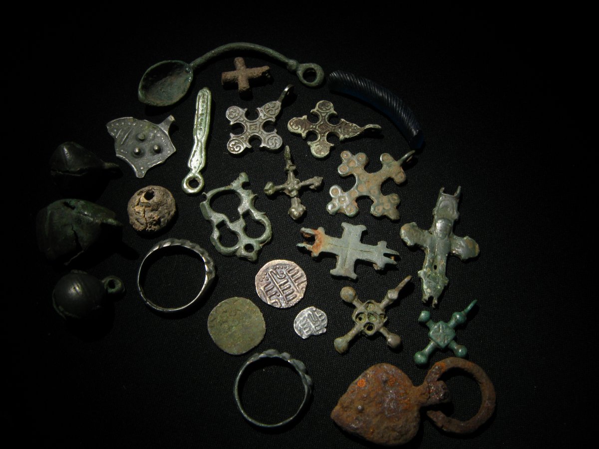

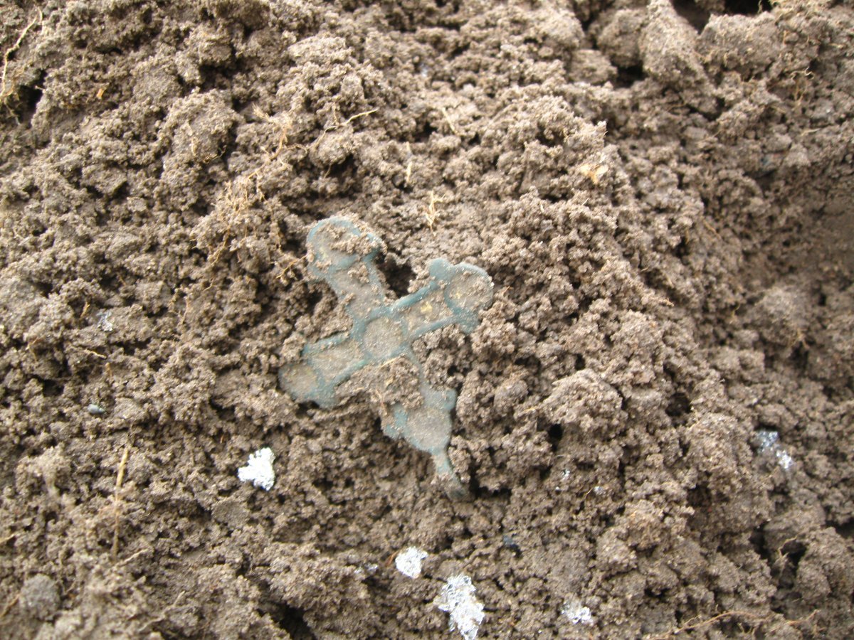

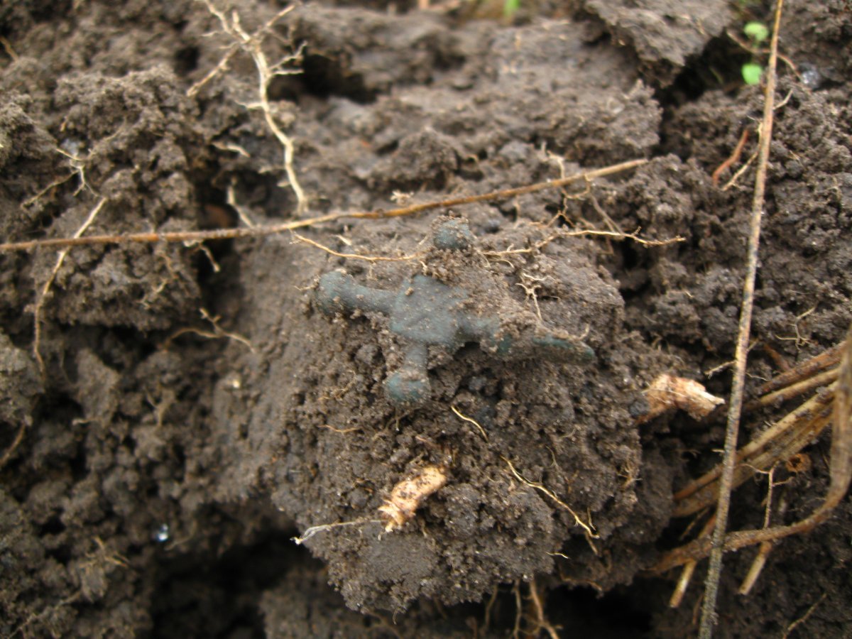

    С прохода его ловит только Garrett GTI2500 с глубинной насадкой Eagle Eye. Копачи Киева и области настолько ленивые, что с глубинником или георадаром ходят единицы.
    Ещё раз повторюсь - Гарретт с глубинкой цепляет эту цель элементарно, пропустить не получиться, даже если этого очень захотеть. Все у нас ходят только с грунтовиками. Кроме меня:)
    Это самое главное. Остальное - лирика и ничего кроме лирики.
    Deus проигрывает Garrett GTI 2500 (даже без насадки) по-глубине, это факт. Но основной трабл Гарретта - идентификация целей. Я хожу с ним во "Всех Металлах", глубина феноменальная, но из 100% целей за день, полезных (цветных) с Гарреттом будет где то 20-30% (80-70% он покажет как цветное - а там чернина). С Деусом полезных целей будет 60-80%. Я копаю ТОЛЬКО Домонгол, поэтому для меня ТОЛЬКО Деус!!!
