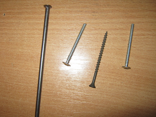

    Прошу підказати таку для мене непонятку, от у мене є цвях та три шурупа чорний метал і беру кілька приладів для тесту і коли проводжу цими шурупами вздовш чи паралельно дд датчику то звук чорного металу чіткий. Коли я цвях повертаю на 90 градусів тобто перпендикулярно то крім чорного добряче віддає кольором. Тести проводити х.з. як.

    Я так понимаю тест "Nail Board" хотите провести. Тест этот - отчасти фокус. От разного расстояния катушки до целей - идентификация будет меняться. Кроме того - часть целей будет ловиться инверсными лепестками от поля катушки. Да и цели лежат все на одной плоскости. Короче, можно подгадать под любой прибор любые варианты - проходит/не проходит тест. Тесты (и на разделение тоже) нужно проводить в земле - остальное самообман. Чтоб удостовериться, возьмите просто 2 цели, магнитную и немагнитную и отодвигайте их друг от друга до тех пор, пока они не озвучатся 2-мя сигналами - цветным и чёрным. Посмотрите на расстояние полученное и поймёте, что тесты с монетой среди гвоздей, просто фокус и самообман. А в грунте, прибору, будет ещё сложнее разделять цели.

    Взял гвоздь, водил вдоль, поперёк датчика, поворачивал гвоздь при проводки в разных плоскостях - четкий чёрный, не знаю как у Вас на разных приборах в плюс гвоздя кидает, он же не кованный.?

  17. на т2 не пробовал, попробую. шуруп особенно поперек звенит цветом любой, гвозди то же но чуть меньше, они без ребер как шурупы.
  18. На т2 чорним дзвенить цвях та чорний саморіз, чуточку ледь у колір віддає білий схожий на хромований саморіз з широкою шапкою але в основному і він чорний. Ну на фортуні усі шурупи і цвяхи у повній чорнині тільки тоді коли ввімкнути пріорритет сигналу. Хромований шуруп до уваги не беру, він декоративний і може є яке покриття бо потужно у колір закидає що так що сяк.
    одним словом т2 як не верти цвяхи чорні, на фортуні чорні коли ввімкнути пріоритет сигналу а без оного віддає у колір якщо поперек катухи мотати.

    О , теперь всё становится на свои места.
    Вы не так описали, я подумал что и Т2 бьёт тоже цветным гвоздя
  20. ні, адекватний прилад. мабуть на фортуні датчик такий або сам прилад так працює бо пробував різні катухи, те саме.

    А попробуйти де настройка по феріту смістіть в ручному в +. пару поділок ,а потім у мінус ,повинно змінитись.
