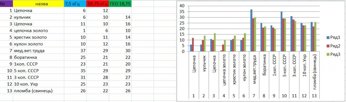

    Може кому буде цікаво-мій домашній тест порівняння катушок x-terra "стандарт" 7,5 кГц і еліпс 18,75.
    Maks007, pyhluy and Dgunn like this.
