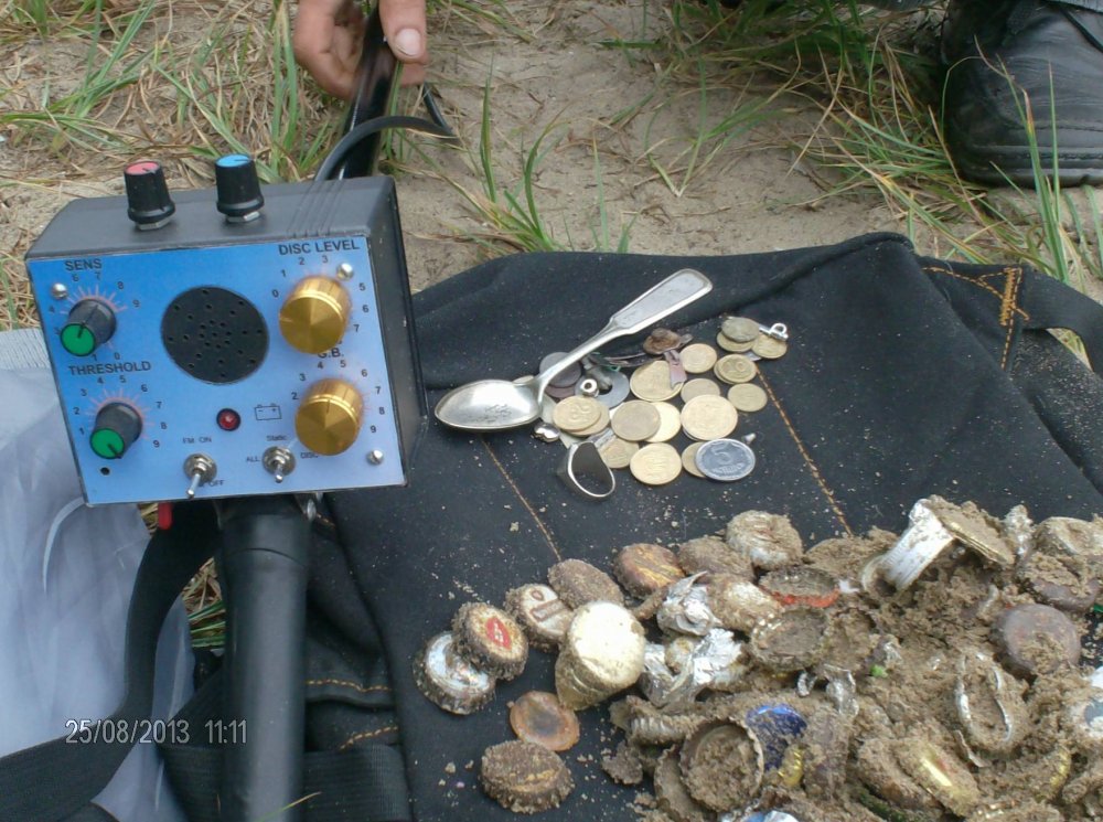

    Ответственный изготовитель всем советую а вот и фото моего прибора (с моей топорной модификацией)

    просто захотелось второй дискриминатор как у тежона в место 1 потенциометра на 100 Ком поставил 2 на 50ком а места в корпусе на панели было не предусмотренно вот и получилось как 2 антены с верху а переключатель потенциометров с низу красный и все нормально работает

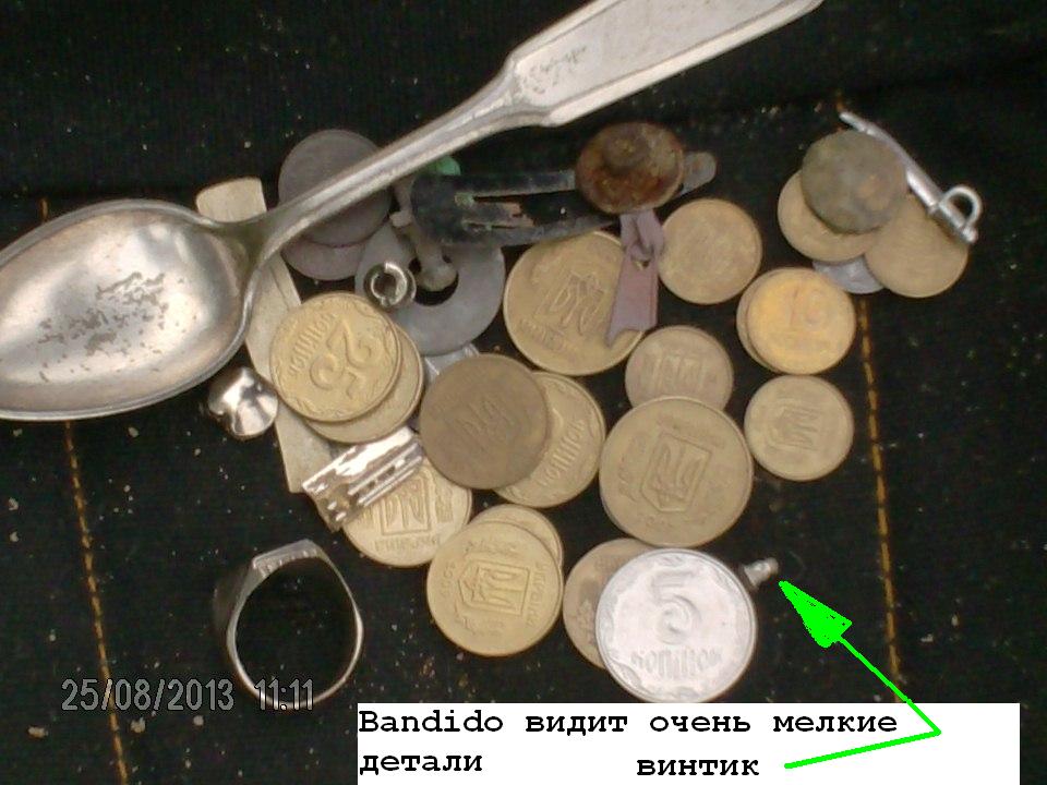

    купил бандидо. прибор хороший ходил товарищем у него ася 250 так по глубине бандидо берет глубже. как потом оказалось 10 копеек 1913 года бандидо взял гдето 15см а товарищ подошол с асей у него сигнала нет а бандидо взял. хожу в дискриме если и копается железо то только довольно крупное на металлолом самое то.
    сейчас прибор у артема - ставит шкалу вди получу попробую отпишусь. вопщем прибор хороший думал с настройками будет сложно но Артем все разказал очень подробно и буквально на втором выезде настройки уже не вызывали никакой сложности

    А я брал комплектацию ПЛЯЖ и могу сказать только позитивное
    1. радио трассмитер не обязывает иметь наушники пристегнутые к прибору и это дает дополнительную свободу в движении при поиске на пляже
    1. прибор привлекает звуками меньше внимания когда есть люди на пляж
    2. для пляжа то что доктор прописал (на морском не пробывал только речка) вот пару фоток HPIM5143.JPG HPIM5142.JPG HPIM5143.JPG HPIM5142.JPG

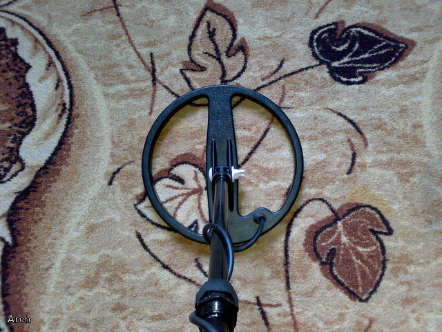

  11. Arch
    Arch Stabsfeldwebel
    1.054
    Катушку можно поставить любого размера, но именно 27см у меня корпусов нет, есть DD25, 30*25, 30*32.
  12. =cc=
    =cc= Gefreiter
    123
    Спасибо. Вопрос больше в целесообразности - будет ли увеличение глубины от применения большей катушки или 20 выбрана не случайно как наиболее оптимальная?
  13. Arch
    Arch Stabsfeldwebel
    1.054
    Это правильный вопрос, 20 см да, как бы оптимальная подходящая для многих условий поиска, вот 30*25 бабочка определенно даст некоторый прирост глубины и ширина захвата увеличится, хорошая катушка - компромисс между глубиной и шириной захвата.Дальше увеличивать не имеет смысла , потому что увеличиваешь датчик будь добр увеличь мощность во столько же иначе поле становится более рассеянным, появляется провал на мелочь, здесь мощности нет, поэтому все что больше только в ущерб дискриминации и грунта больше гребет. На ваке/техоне там да, там есть мощность туда можно 30*32, но это для любителей экстрима.
    =cc= подобається це.

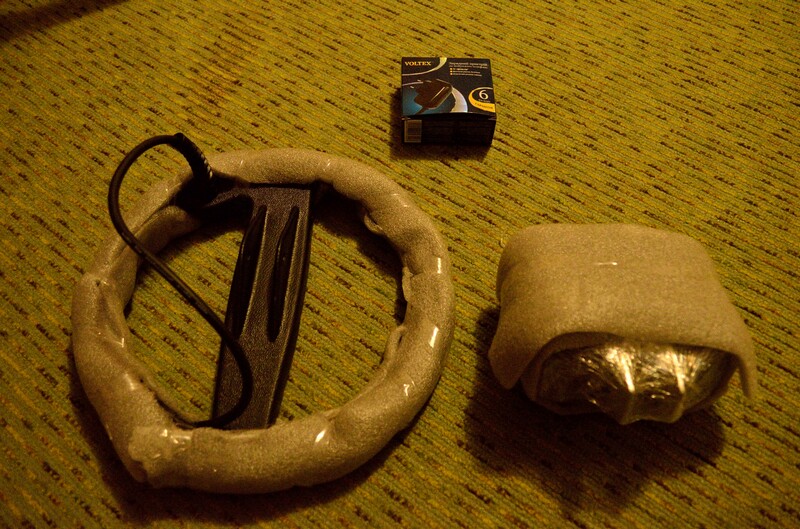

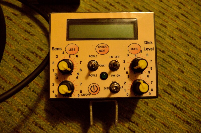

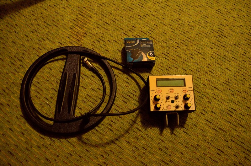

    Получил прибор Tesoro Bandido II Umax под заказ. При вскрытии коробочки челюсть потихоньку опускается как все классно упаковано и сделано.
    Все мелочи по изготовлению производитель выполнил на все 100.
    1.Здесь в наличии 3 ступенчатое усиление TX мощности .
    2.Частота звука в динамики, наушники 900 гц .
    3.Регулировка громкости звука на заднее панели.
    4.Разъем для наушников слева.
    5.Дисплей VDI.
    6.FM передатчик для подключения радио наушников.
    7.катушка 25 DD.
    8.Зарядка.
    9.Доставка за счет производителя мелочь но приятно .
    10. Срок изготовления прибора больше из-за сложности.

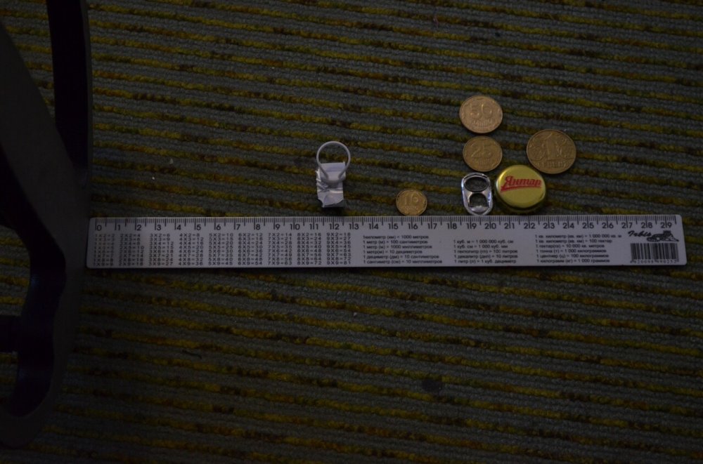

    По работе. Допустим пробка пивная звучит цветом и vdi в плюсе когда над пробкой водим носиком катушки она звучит черметом и вди показывает минус. Как на видео.
    При установке дискрима на 0 черный метал отсекается очень четко молоток 100 гр, сверло на 5 mm, плоски, отвертки VDI в минусе.Очень крупное железо 10 на 20 см в цвете как на всех детекторах.
    Очень внимательно нужно отнестись к грунту если у меня выставить ГБ на 4.5 тогда плохо видит медь серебро по воздуху .У меня грунт отсекся на 5.При этом глубина обнаружения целей становится заявленная производителем. Если выставить грунт на 7 тогда по воздуху идет увеличение обнаружения на 5-7 см. При этом поиск вести нельзя. Буду пробовать еще на грунте.
    По работе VDI по воздуху. Если крупная цель и находится близко к катушке 3-4см тогда VDI может прыгать от 45 до 77 если это медь .Хотя в грунте будет все по другому .
    Крестик мелкий благородный метал 5см vdi +11-16
    Обручалка 2см 22 см vdi +37
    Открывалка от банки алюминиевой 20см vdi +37
    И еще хотелось бы чтобы чуйку можно увеличивать а то она стоит на максимум и можно только уменьшить покажут полевые испытания прибор тихий.

    Потестил прибор . Настройки чуйка треш максимум, гб 6, дискрим 0, TX 1.
    Цель по воздуху см vdi
    Пробка пивная 22 + 45-46-47
    Открывалка кола 20 +39
    5 коп Укр в черный -75 -81
    10 коп Укр 16 +41-42
    25 коп Укр 19 +47-48-49
    50 коп Укр 20 + 56-57-60
    1 гривна 24 + 59- 61-63
    вди прыгает в комнате .
    Arch подобається це.

    +45 это уже перегрузка входного усилителя, обычно так дает плоское железо либо больше среднего которое лежит близко к поверхности. Кстати Golden umax( который оказался на поверку Bandido II umax только с четырехтональной примочкой) там тезоровцы додумались сделать сигнал перегрузки и когда я установил туда ВДИ то было синхронно звучит сигнал перегрузки и на ВДИ +45 как вкопанное стоит. Цветной металл может иногда давать еще -135 - это тоже перегрузка, если видим такие числа и детектор лупит сильно значит поднимаем датчик .
    Это ВДИ еще не прыгает, вот когда попадается что то хитрое кованное или гайка квадратная старая с мельницы, вот тогда будет по всей шкале прыгать, и звук соответственно рваный. Что бы меньше прыгало и было похоже как на фирмачах можно в меню самого модуля уменьшить скорость ( speed) и включить повтор ( raw view). Лучше конечно на грунте при поиске это сделать, что бы вам было комфортно.Грунт поставит все на свои места.
