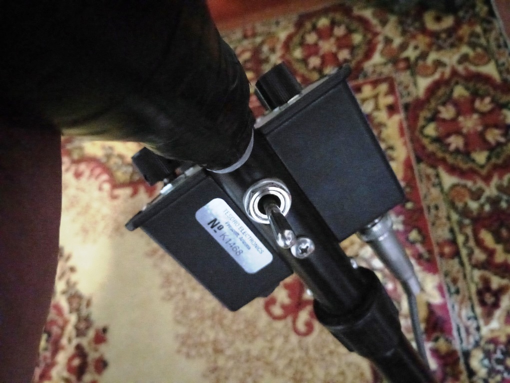

    Триггер от себя это альтернативная дискриминация (2), вот ее грубее надо

    У меня тут не редкость... На шуберта видно мельницы,так гвоздей на поле как вшей на бродячей собаке..

    Да я понял,так на что ставить крутилку?

    Тю я так же и ставил,просто для меня первый это верхний дискрим))

    Та вы посмотрите настройку БГ,у всех они разные?! Остеон мне по телефону вообше по третьему рассказал...и только по его настройках еле отбалансировал

    Палец не устает триггер держать постоянно? )))

    Я не держу постояно,с чего решили? Только когда на сигнал попадаю

    Согласно инструкции делайте!

    Нет на русском у меня ее

    я хожу: нижний дискрим- между айрон и фоил посередине, верхний- чуть выше фоил (в этом положении хорошо отрезает железные болты и пальцы от транспортера гнойного))... цветняк и кованину+ржавое видно хорошо - приходится копать.

    Потому-что второй дискрим работает только при отжатом от себя триггере.

    Пользуйтесь на здоровье

    Ну да,а как иначе?

    Просто смысл ставить нижний ниже фойла а верхний ниже айрона???

    Да я так не ставил,я ставил как у вас на фото,просто повторяю что у вас он первый а для меня второй) я непонял просто вас,думал первый это верхний

    Как с фольгой боритесь? )

    Баланс грунта делается очень просто и быстро. Посмотрите видео на ютубе и запомните когда грунт шумит при поднятии или при опускании катушки. Тогда ручку баланса крутим в нужную сторону. Я первые выходы тоже крутил её, не мог понять. С дискримом Вам надо самому разобратся куда его лучше ставить. Я всегда второй ставил грубее и пользуйтесь им-полезная штука. Если у Вас есть наушники. Можете дома потестировать в ушах. Я еще пользовался режимом vco, очень хорошо с этим режимом слышно металл или цвет-можите попробывать взять кованый гвоздь и монету к примеру и Вы услышите разницу. В общем МД однотональный но очень информативен. Я продал-теперь жалею.
