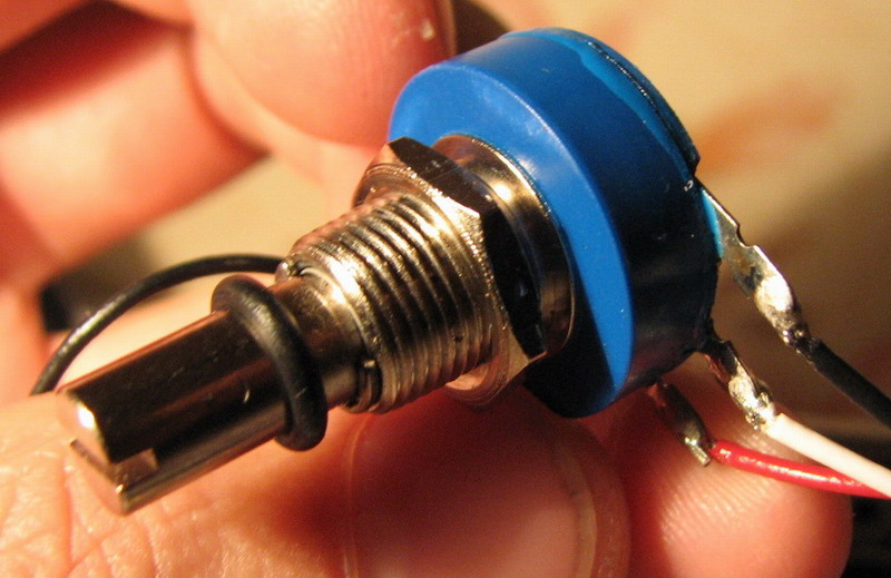

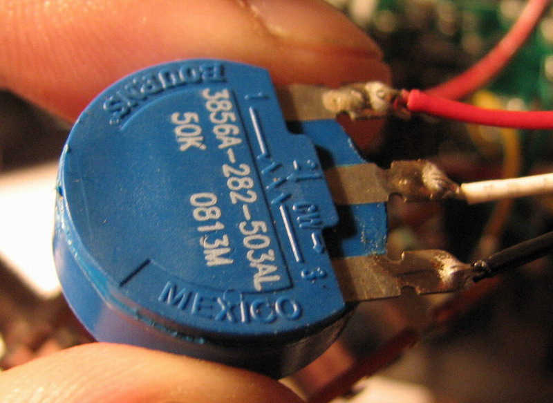

    Схемы от Тежона у меня конечно нет, но предполагаю, что большая часть электроники питается как раз через стабилизатор (возможно вся), что и позволяет сохранять стабильные параметры прибора на протяжении всего срока эксплуатации одного комплекта батарей.Заодно померил, сколько пиков соответствуют какому напряжению на батареях.
    Получилось:
    менее 9.8В - 1 пик
    9.8-10.4В - 2 пика
    10.4-11В - 3 пика
    11-12В - 4 пика
    более 12В - 5 пиков
    При напряжении менее 8.6 вольт прибор начинает издавать трели, что и требовалось доказать. smile.gif Так что, пока 2 пика - ходить можно смело, как 1 пик - пора задуматься о смене батарей, либо ходить до упора, пока напряжение не упадет ниже рабочего напряжения стабилизатора когда прибор начнет вести себя неадекватно.

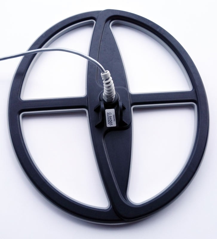

    Камрады подскажите по этой катушке, как она себя показывает по стабильности? сильно хрюкает? нормально ли отстраивается от грунта?
    стоит ли покупать?
    откликнувшимся спасибо и удачного копа:beer:
