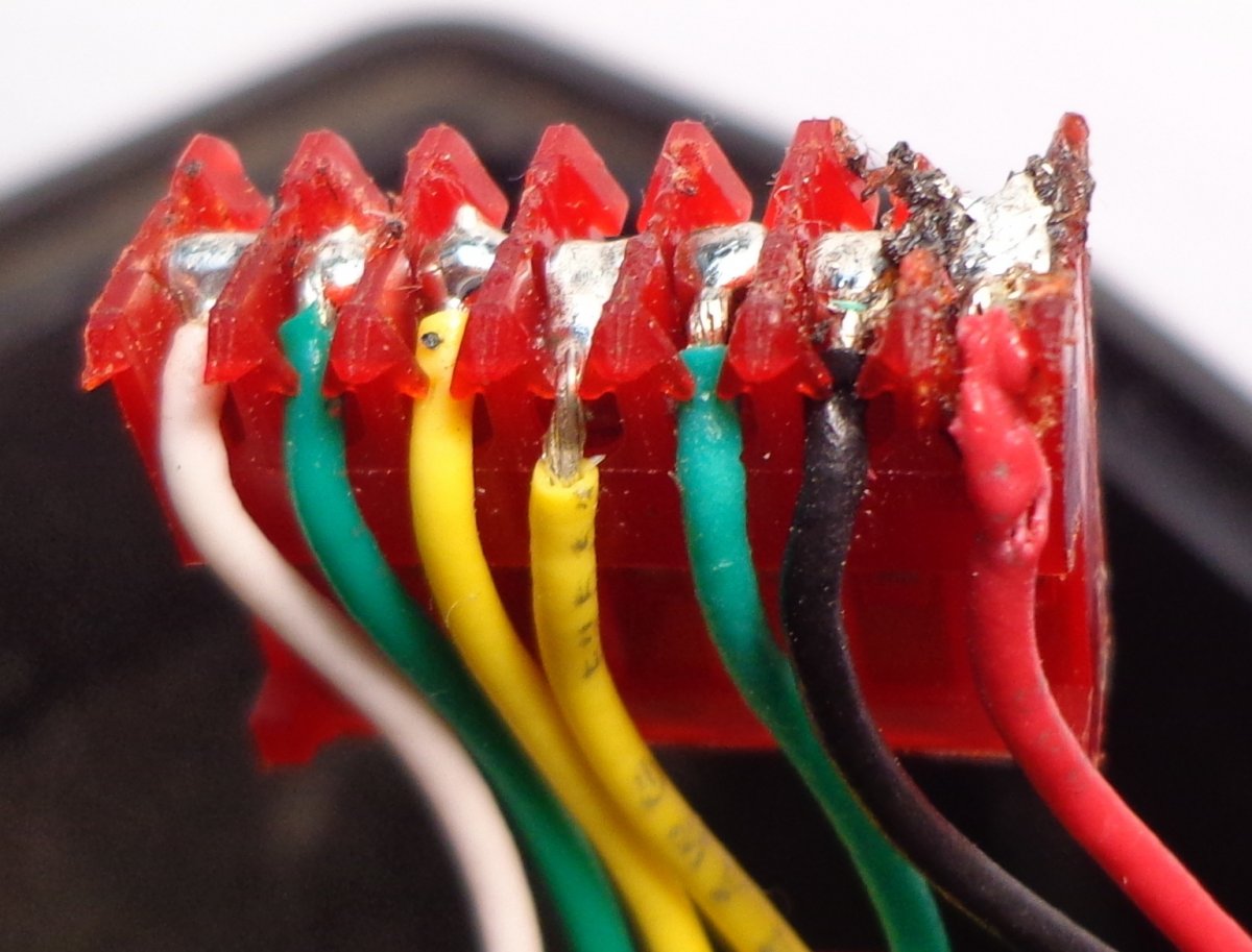

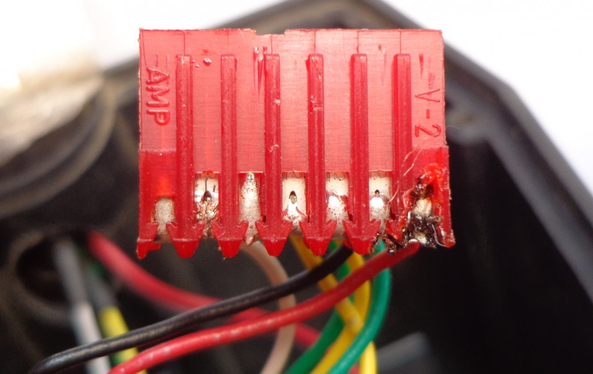

  13. Treasure hunter 2020
    Treasure hunter 2020 Obergefreiter
    152

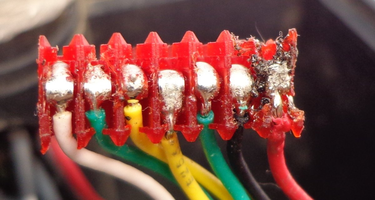

    Вскрыл блок,визуально там где разъем-колодка,сплавило немного разъем (колодку) и красный провод (питание идет от батарей),но замыкания там нет.Вопрос, что могло так сплавить провод и колодку или кто-то паял провод?!!!

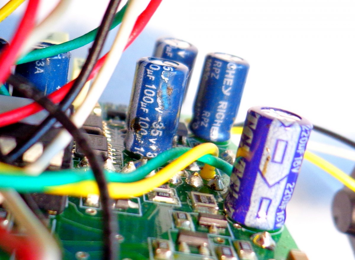

  14. Treasure hunter 2020
    152
    При визуальном осмотре блока,конденсаторы целые и не вздутые,только один немножко подплавленный (фото скину).Тестером проверял все рабочие.Все провода запаяны и не оторваны
  15. Arch
    Arch Stabsfeldwebel
    1.145
    Ого, уже кто то пытался паять разьем, при чем так рукожопо, если б КЗ, то слезла бы вся изоляция вдоль, а так я вижу следы пайки. Электролиты я бы ESR метром для начала проверил.

  16. Arch
    Arch Stabsfeldwebel
    1.145
    Если у Вас нет представления о схеме то лучше отдать на ремонт тому кто понимает, там нужен не только мультиметр , но и ESR метр и осциллограф, без него как без глаз. Тем более история выглядит как то мутно, сначала вы пишете про один перепутанный аккум, а потом показываете фото прибора к которому кто то приложил свои щупальца.

    Выходит,что это не замыкание.Я тоже так подумал,что батарейки (в 13 Вольт)не могли так расплавить провод и колодку.Этот прибор я БУ купил.ESR метра у меня нет.Если проверять ESR метром то нужно все конденсаторы выпаивать.Мне почему-то кажется,что этот немного подплавленный конденсатор,паяльником задели.
    То проблема может быть в конденсаторах или что-то другое?Может попробовать вытащить микросхему из посадочного гнезда (она вставлена не запаяна) для проверки.
  18. Arch
    Arch Stabsfeldwebel
    1.145
    Там четко следы пайки, КЗ выглядит не так. Если лазили каким нибудь ЭПСН-ом по плате, могли что то убить, что то перегреть. Не понятно зачем это делали, если перепаивали провода, то вопрос как так вышло что они отпали. По нормальному сразу осциллом нужно посмотреть что там на Тх, потом приемник, что происходит в каналах, питание( напряжение, чистоту питания), если там все живое то уже разбираться с контролером почему он каждый раз сигнализирует разное напряжение.

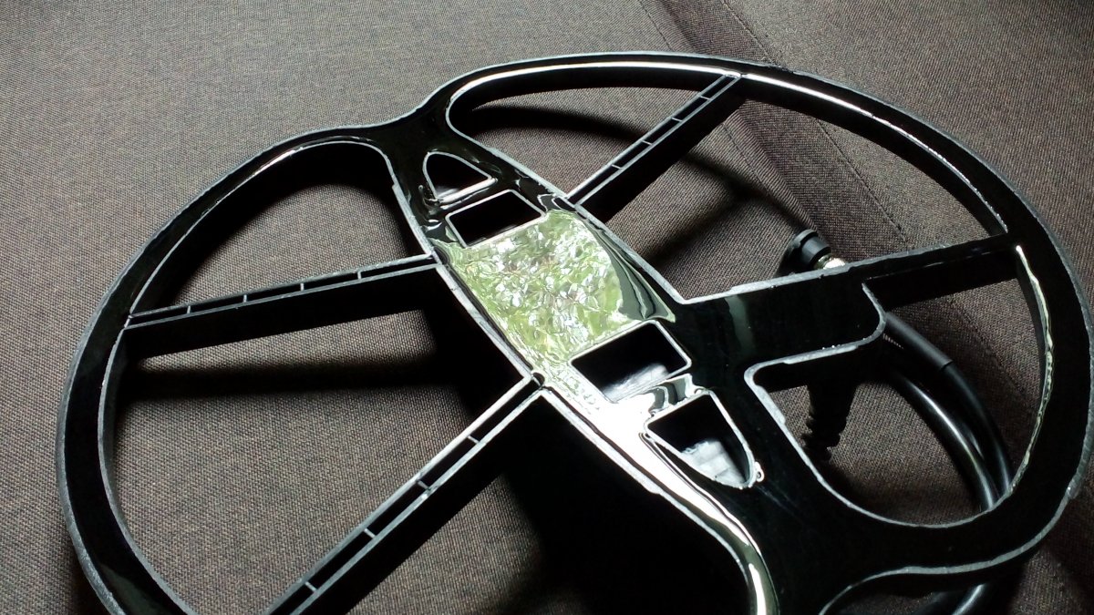

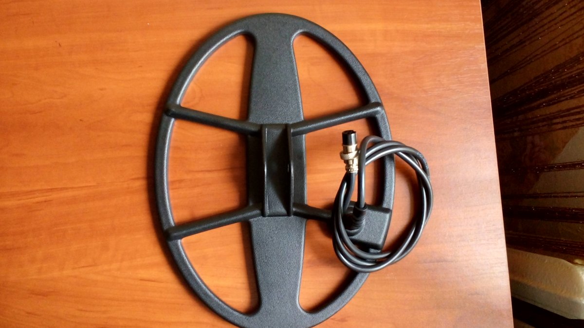

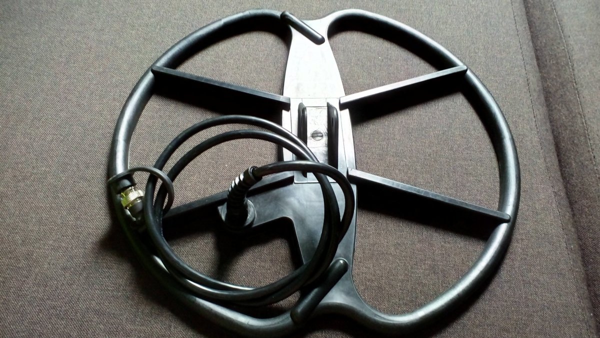

    Arch,а вы,что ремонтом МД занимаетесь?Еще вопрос,какую лучше катушку выбрать для Tesoro Tejon (для увеличения глубины и чтоб,показала стабильную работу на грунте с высокой минерализацией):
    1.Detech Ultimate 13 DD
    2.Detech SEF 15x12" DD
    3.Detech SEF 10x12" DD
    4.Tesoro 12 x 10 DD Widescan
    Заранее спасибо за ответ.С ув.
  23. Arch
    Arch Stabsfeldwebel
    1.145
    Не только ремонт, я их еще и делаю и катушки к ним, Тесорики это одна из моих тем. Вообще что бы максимальный прирост это DD32*34см типа как Detech Ultimate 13 DD, но если для грунта с высокой минерализацией то как показывает практика лучше будет DD32*24 аля марс тайгер, ее кривость (инверсные зоны) помогут в борьбе с грунтом. По весу +/- одно и тоже.
    fisheye, РОМАН-75 и Cladotrix нравится это.
