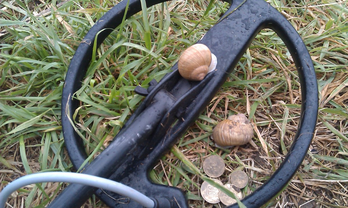

    Ходил после дождя, разницы нет, мокрая трава ему пофигу. IMAG1568.jpg за 30 мин 4 монетки.

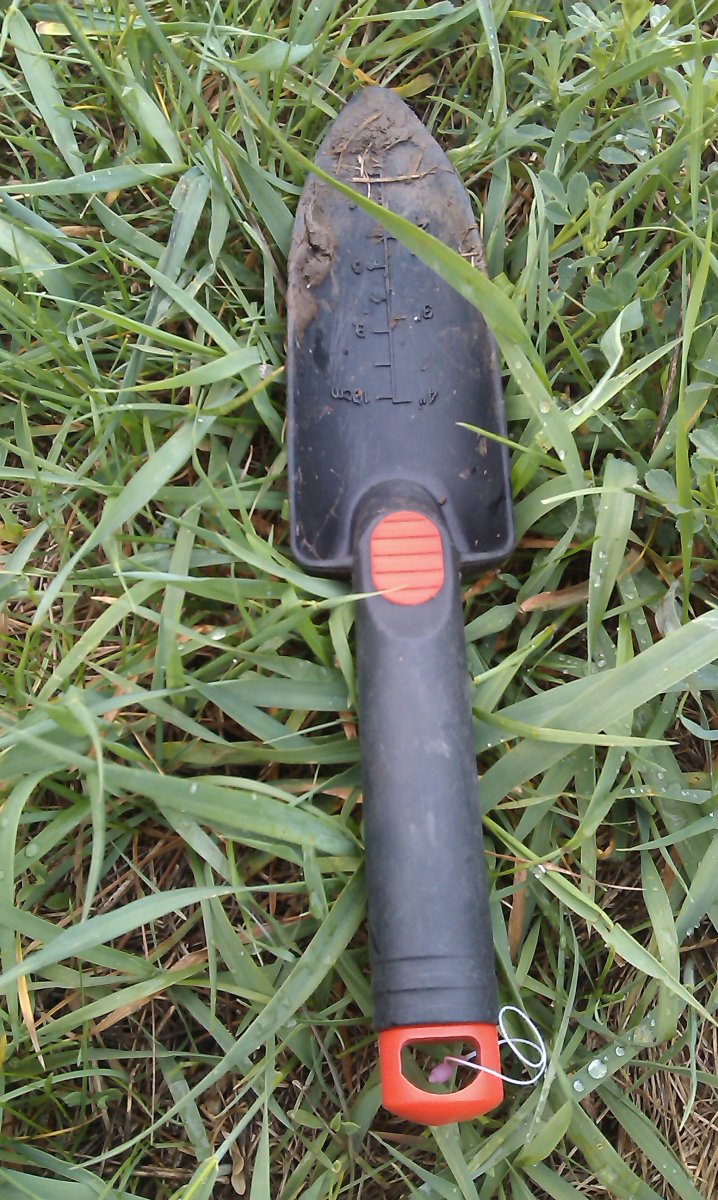

    Купил по случаю пластикавый совочек IMAG1570.jpg на подобие Фискарс но Фискарь 160-180, а тут в отделе сад-огород похожий за 50 как не взять ,когда уже созрел . Пластик прочный, подточил кромку напильником. К стати им и копал не глубокие сигналы .Он и пину не мешает не глубокие цели можно поддеть, сапог или лопату почистить, если что с лопатой случиться чтоб не копать как некоторые ножом , тоже сгадиться, рекамендую.

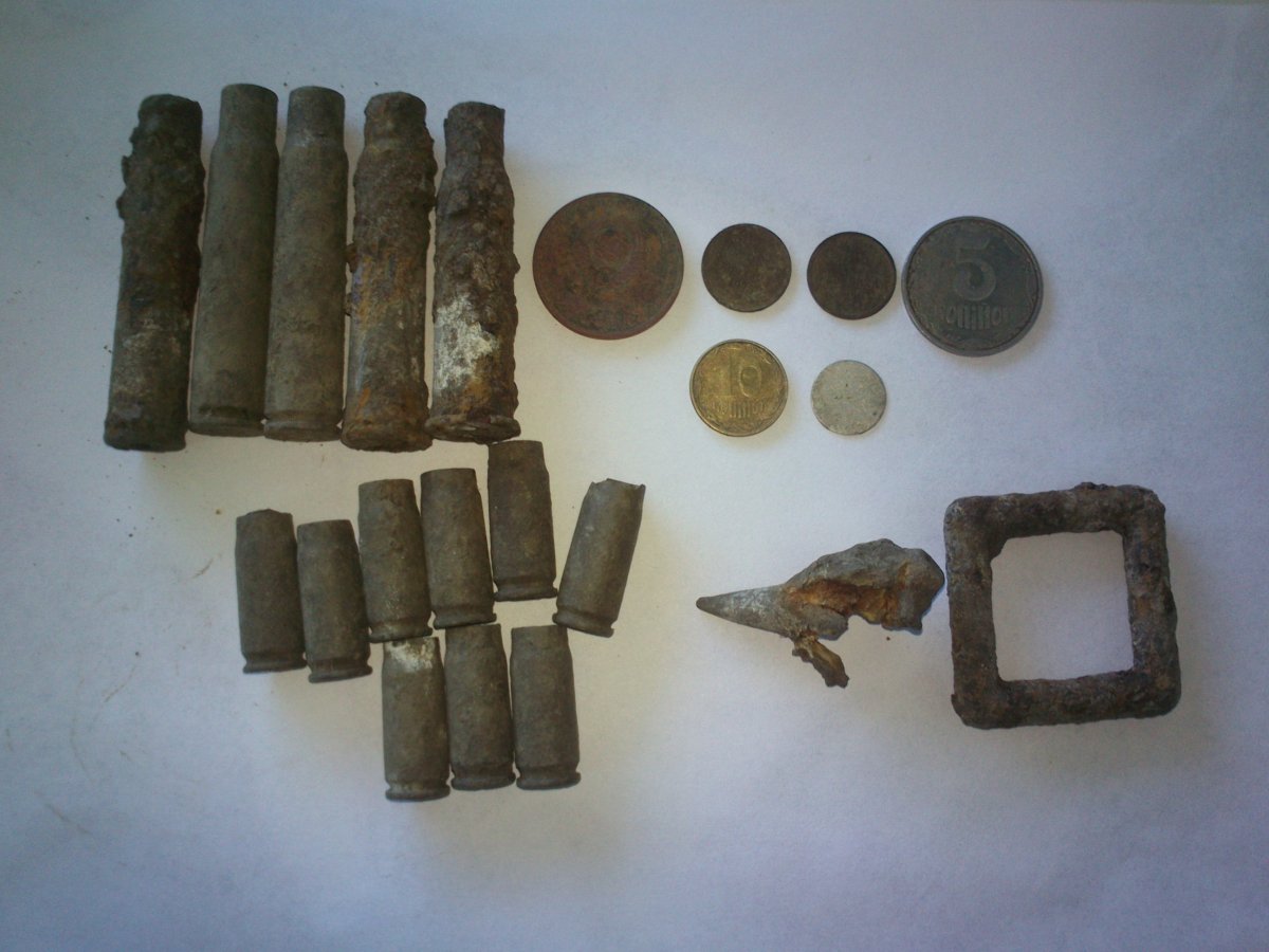

    DSC_0494.jpg Привет комрады, значит приобрёл я тесоро лобо, и вышел с ним сегодня в лесок недалеко от дома покопать на часок, результат на фото, правда ничего интересного, но и с пустыми руками не ушёл, и у меня возникло пару вопросов по отстройке от грунта, может кто-то подскажет, отстроился я от грунта,( а дома отстроился от феррита) на медь вди показывает 83-85, но когда просто ходишь то на экране вди постоянно показывает -70, -80, как будто грунт перекрутил или недокрутил, но если что-то попалось под катушкой пробка или гильзач или монета вди показывает чётко, ложняков нет, может кто подскажет в чём дело, а то напрягает что на экране постоянно -70 -80 до очередного сигнала.
    Останнє редагування модератором: 14 лип 2017
  18. SEREGA87
    SEREGA87 Leutnant
    2.075
    Так а зачем на экран смотреть если сигнала нет? o_O
    cer подобається це.
  19. gunslinger888
    gunslinger888 Feldwebel
    400
    Ukraine
    Да я и не смотрю), просто интересно узнать у других комрадов тоже так?
  20. Cladotrix
    Cladotrix Der Grüne Führer
    10.162
    Грунт скорей всего, либо не совсем точно отстроили, либо неровная поверхность, либо мах у Вас не правильный и в конце отрываете катушку. Ну или всё вместе. У меня такое на мокром суглинке было с вайтсом, в ноль никак выйти не получалось, отходил на -83.
