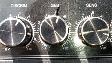

    На тяжелых грунтах я пока не работал,но у меня есть и глинка и чернозем. Скажу лишь то что на своих грунтах я регулятор Б.Г. поворачиваю между отметками 1,5-3.0 и мне больше не надо,а мастер отстроил прибор на феррит на отметке больше 5-ти.И поставил метку. Так что думаю на оч.тяжёлых грунтах прибор будет справляться не хуже. C__Data_Users_DefApps_AppData_INTERNETEXPLORER_Temp_Saved Images_P70328-152359-min.jpg

  20. dmitrii.sv
    dmitrii.sv Gefreiter
    122
    запад
    ну вы может так дискрим не закручивали бы,
  21. jurko
    jurko Stabsfeldwebel
    888
    Подольская губерния
    Это не мои настройки.Я дискрим ставлю на 1 и этого вполне хватает.С уважением.
    менторез подобається це.
  22. uno75
    uno75 Oberschütze
    49
    дискрим глубину не убъет, а вот чуйка значительно
