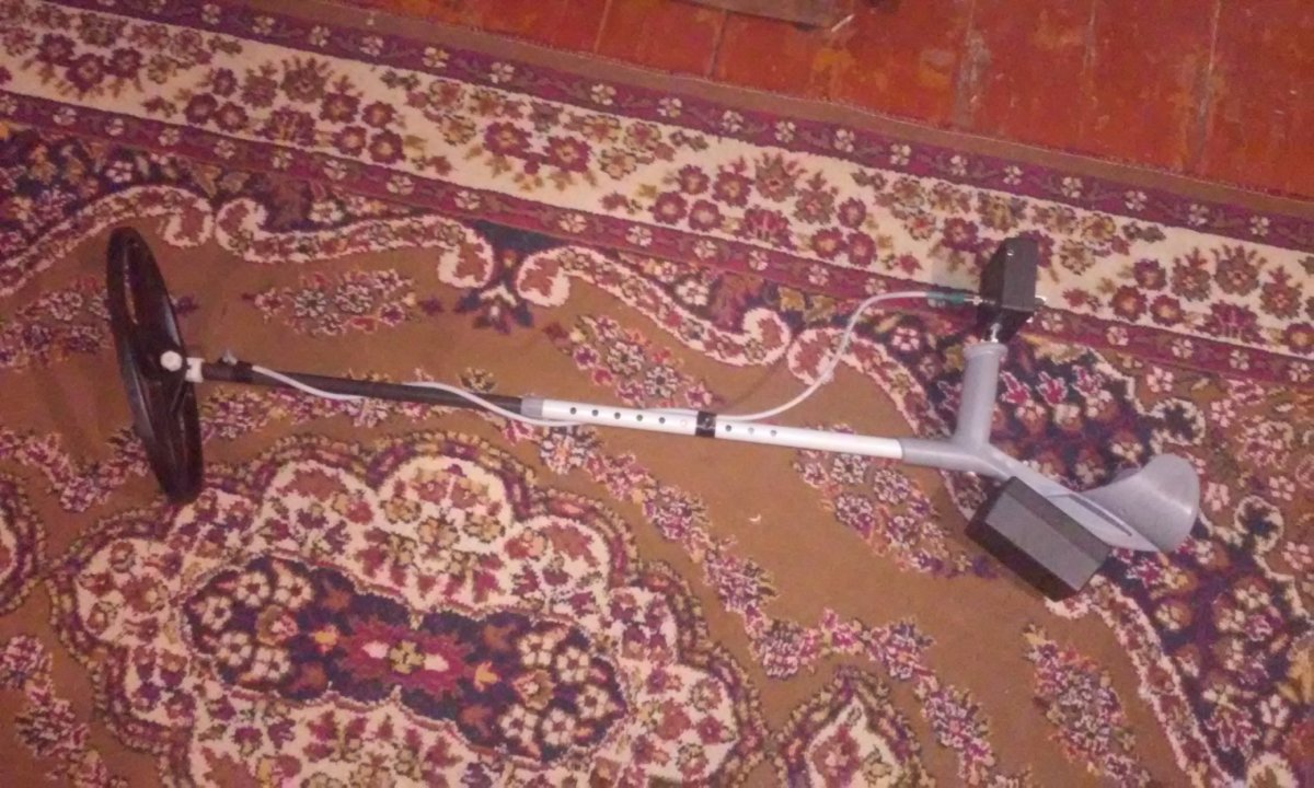

  8. cer
    cer Oberst
    191
    386
    4.870
    украина.хотин
    по Вашому фото кабель дуже натянутий . не є гут ...

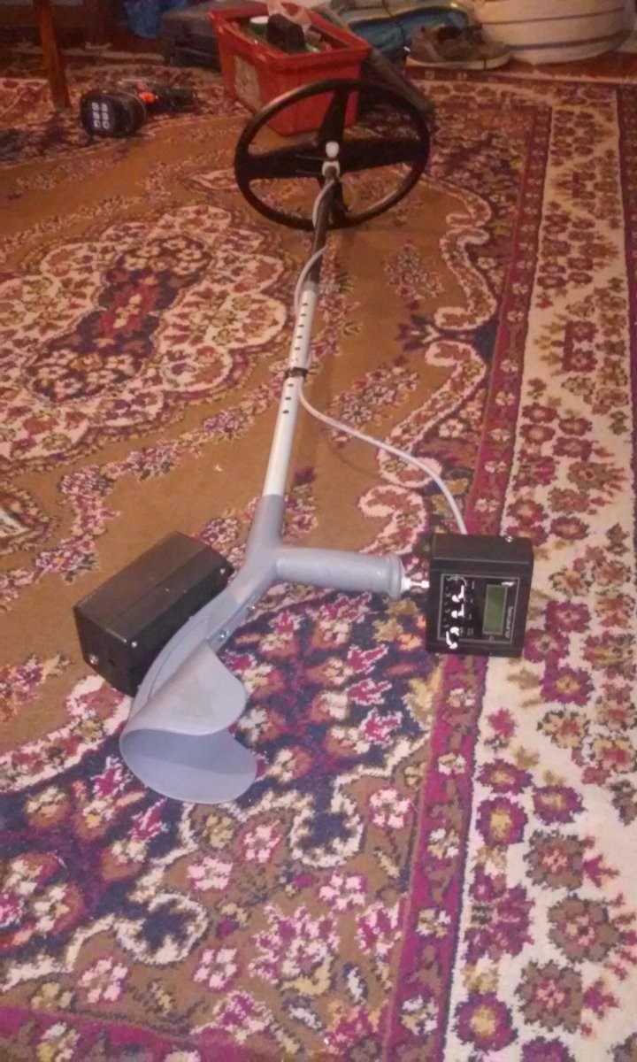

  17. Andr_port
    Andr_port Schütze
    Сегодня получил прибор! Все сделано - суппер!!! Штанга и питание моего производства.
    loptop подобається це.
