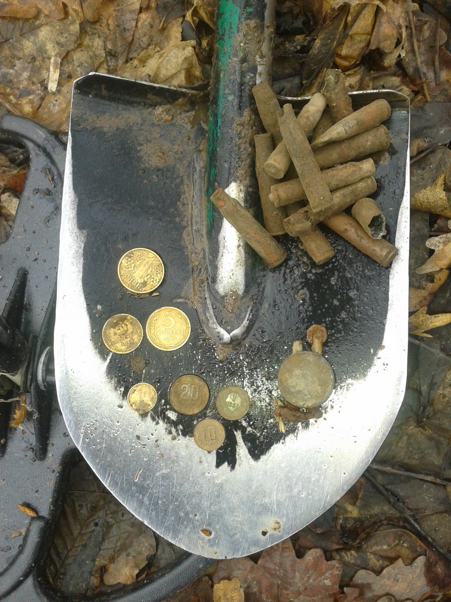

    Вискочив сьогодні з Лобо в лісок біля дому на пару часиків.Лісок пробками забитий,але трішки монеток попалось,навіть дві царських деньги мідних з глибини більше півштика фіскаря.Сподобався приборчик,мабуть буде любимчиком.По перше,жоден прибор які є,чи були так не підсказував глибини залягання цілі як Лобо.По звуку,верхові пробки чи інший мусор кричить аж по вухах лупит,цілі які залягают 10-15 см вже мягче і протяжніше починают співати,а глибоченькі співают тихенько мягко .Досить стабільне ВДІ,почти зовсім не скаче і не міняється з розкопом цілі.По звуку за пару годин пошуку уже відрізняв пробку від патрона.Для прикладу,на Масці-4 щоб по звуку відрізнити пробку від монети прийшось ходити більше півроку ,при тому що ходжу почти кожен день.Да,ходив в навушниках.
